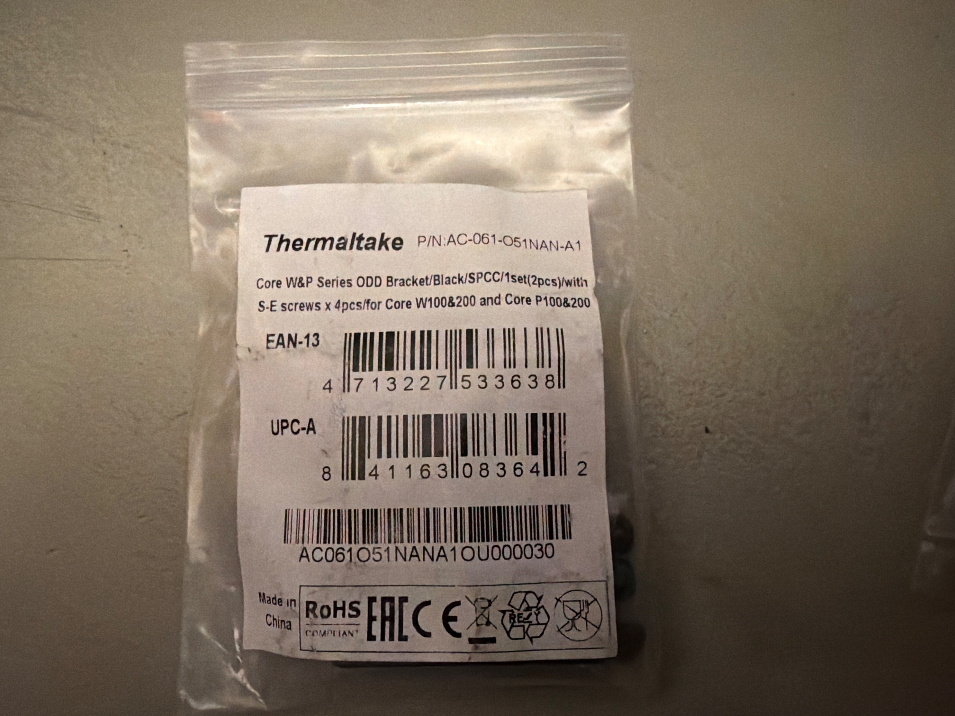

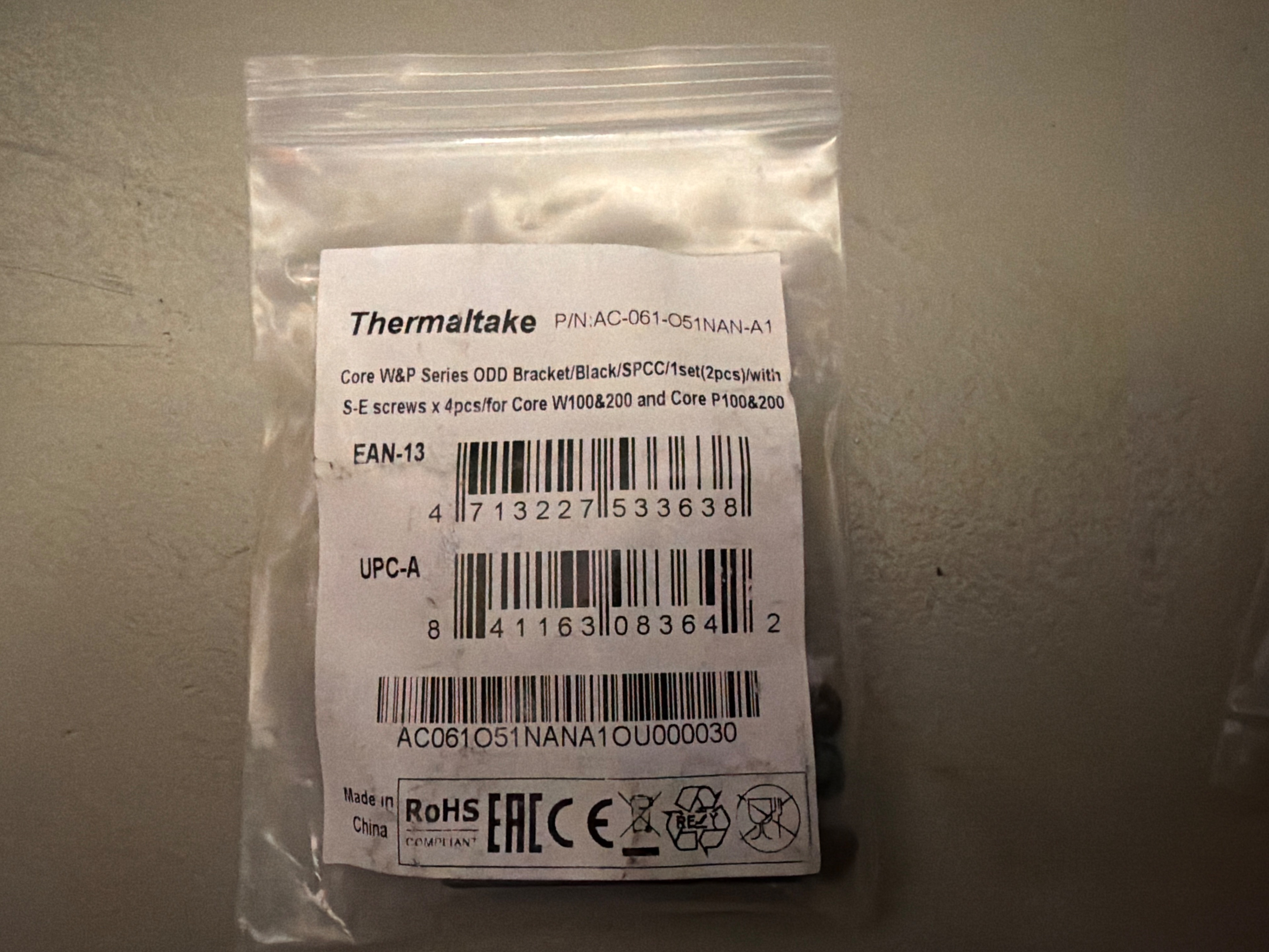

Wo gab es die Winkel den zu kaufen? Sollten auch beim W200 passen, oder? Mir sagte man bei Thermaltake es gibt und gab keine Ersatzteile, oder Erweiterungen für die Modellreihe Wxxx

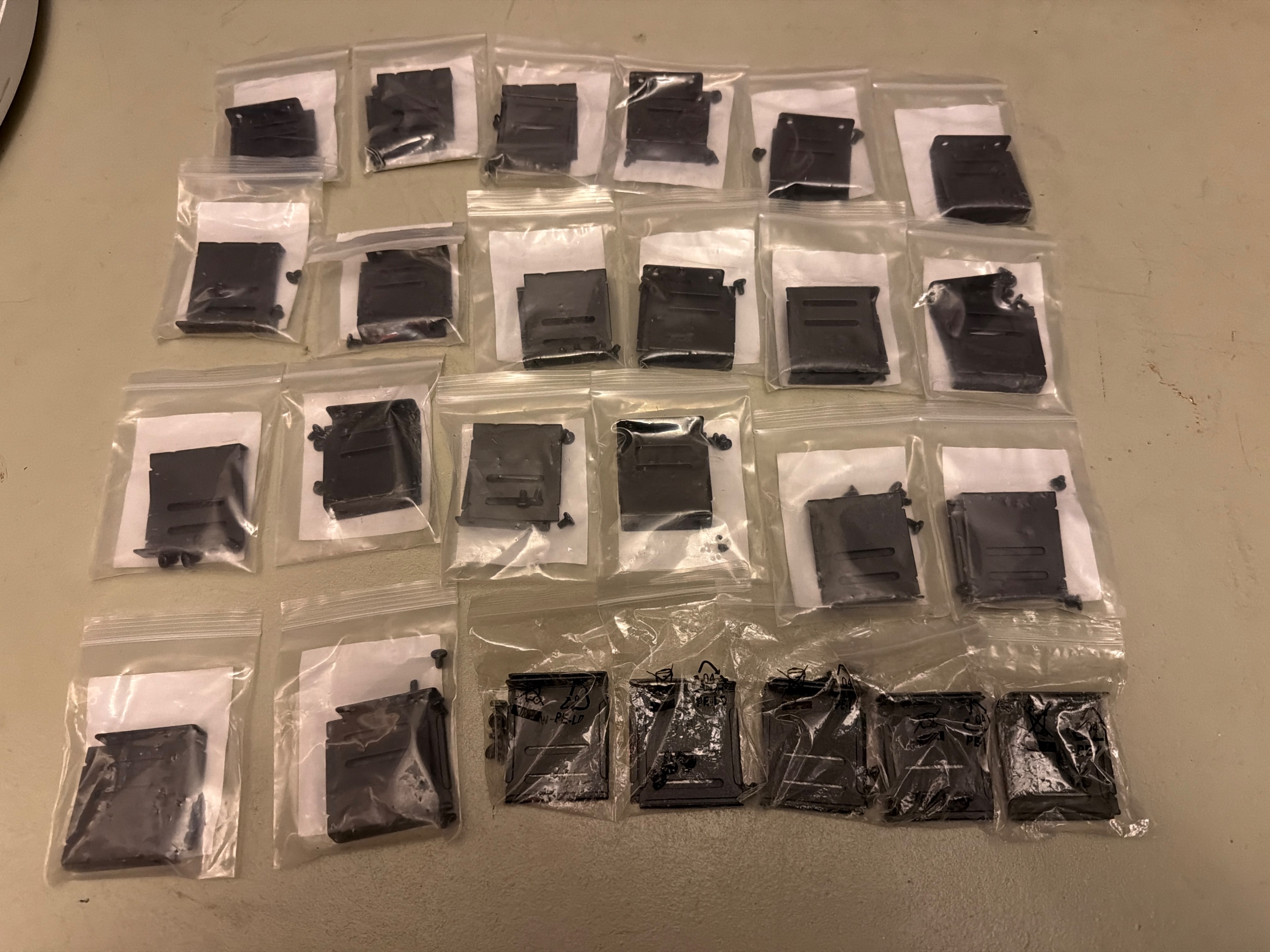

Die W/P100 und W/P200 Winkel sind identisch. Man kann nur nach der Teilenummer bei eBay und co suchen und nehmen was es gibt. Thermaltake liefert die leider nicht einzeln und im Lieferumfang sind effektiv viel zu wenige enthalten.
Ich kann Sonntag gern eine Teileliste machen

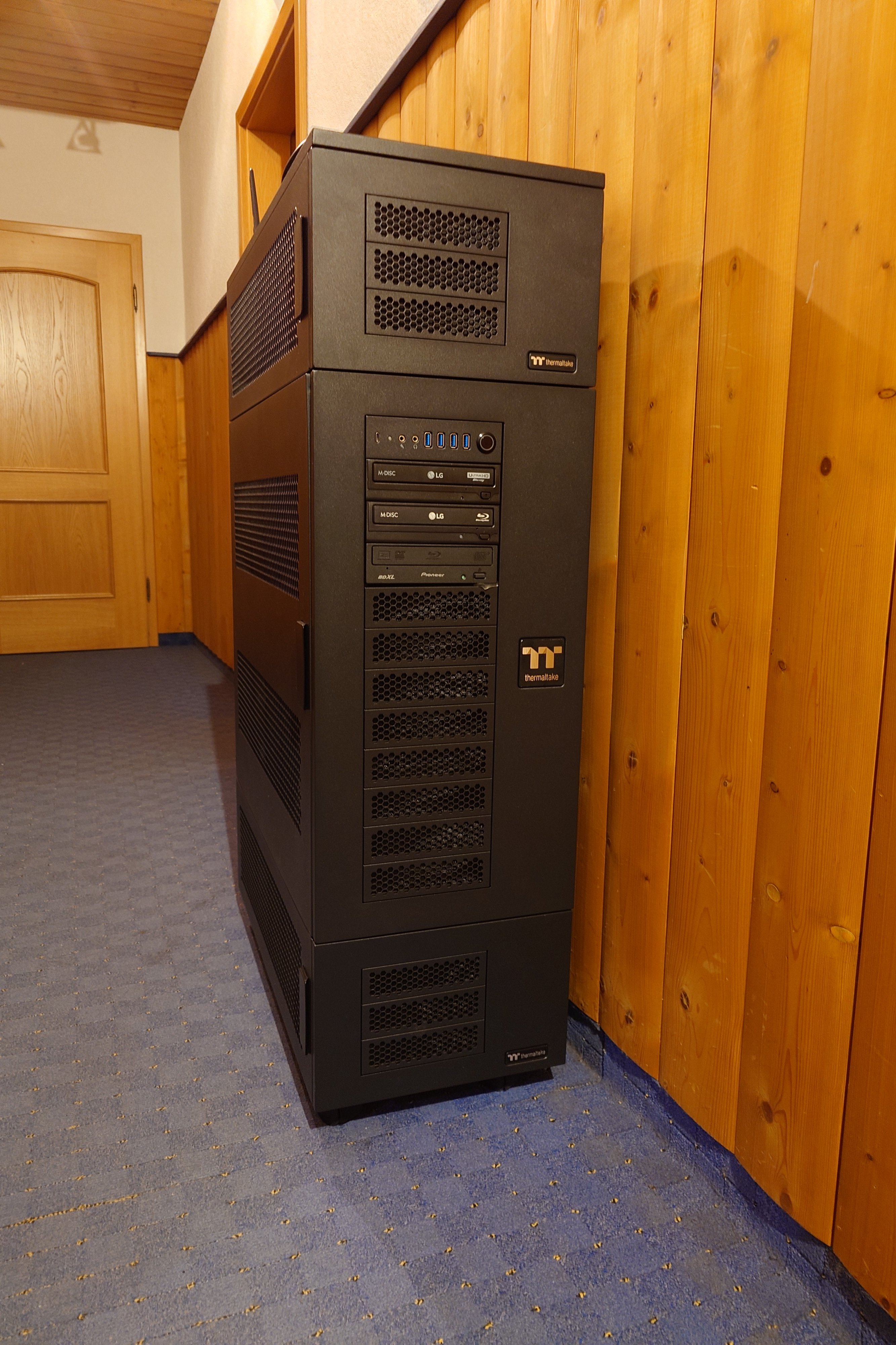

Weiß garnicht was du meinst. Ist nur 1,18m hoch und wiegt leer mit zwei enklaven schon 46 Kilo
Hier ist es gerade auf dem Weg ins Arbeitszimmer. (Rollen sei Dank)
Ich habs ja jetzt schon eine Weile verwendet und könnte zufriedener nicht sein! Deshalb ein Update!

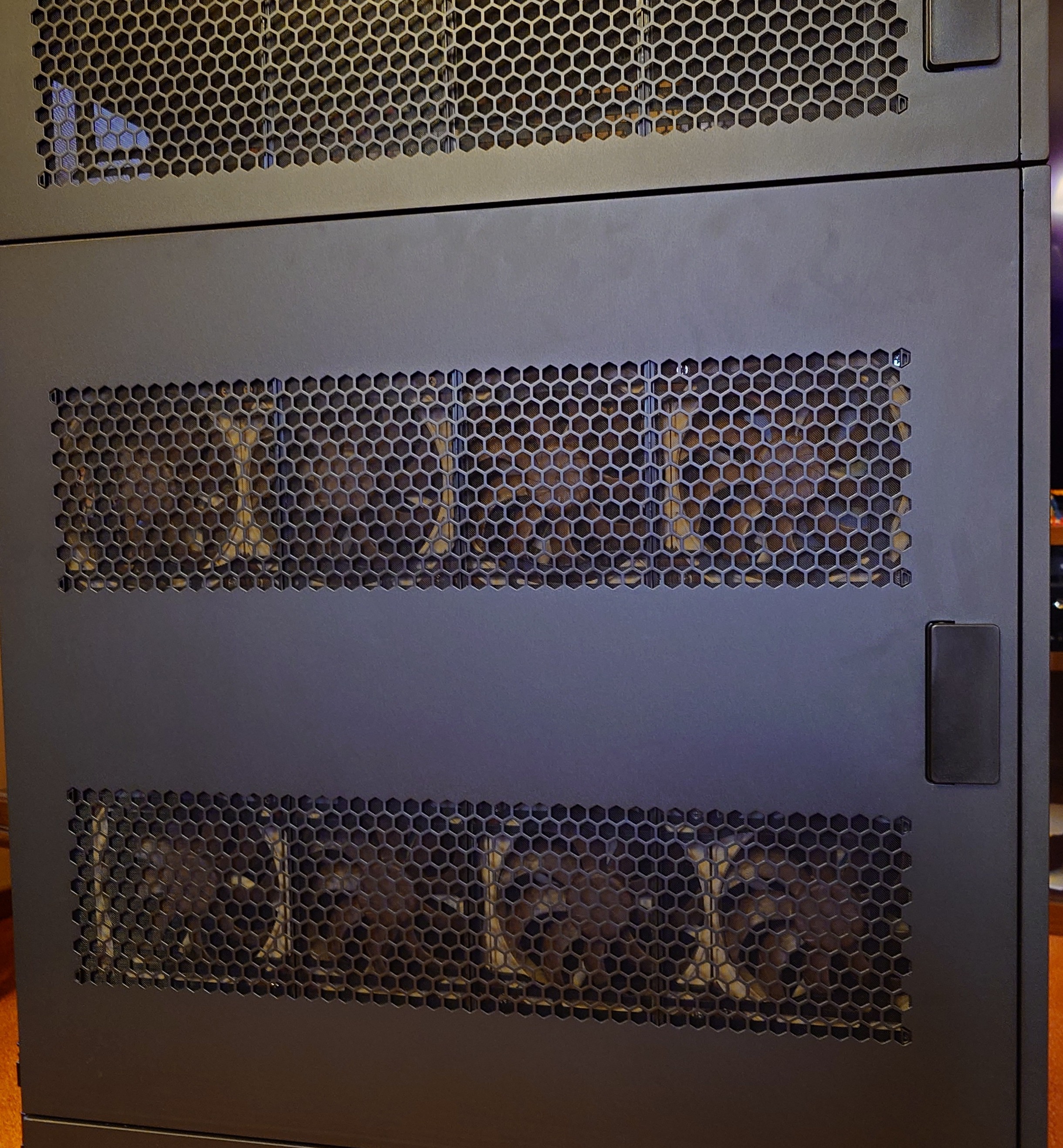

Die 8 140 mm liefern extra Luft von der Seite für die drei GPUs und den Threadripper. Hinzu kommen drei in der decke die nach oben raus pusten und einer hinten raus. Staubfilter sind überall davor und Türen sowie filter lassen sich schraubenlos Magnetisch öffnen und herausnehmen
Trotz 1500W am Schreibtisch nicht über 37 dBA. Die mittlere enklave hat damit allen Platz den es braucht. Die HDDs sitzen alle in der unteren und wenn die neue Plattform noch mehr Leistung auf CPU Seite braucht kommen in der Spitze dann die Radiatoren rein. 2x560 und einmal 480 haben da Platz. GPUs sind im Mittelteil Super belüftet die bleiben so. Unten passen 12 HDDs rein und im Mittelteil falls ich brauche nochmal 14 und da hab ich noch nicht die 5,25" slots für Adapter auf 3,5" verwendet.
Da drei Netzteile reinpassen kann man hier auch mehrere Systeme kombinieren. Das 1600W ist jetzt ja ausgereizt Aber die obere und untere Enklave hat ja noch Platz für jeweils eins
