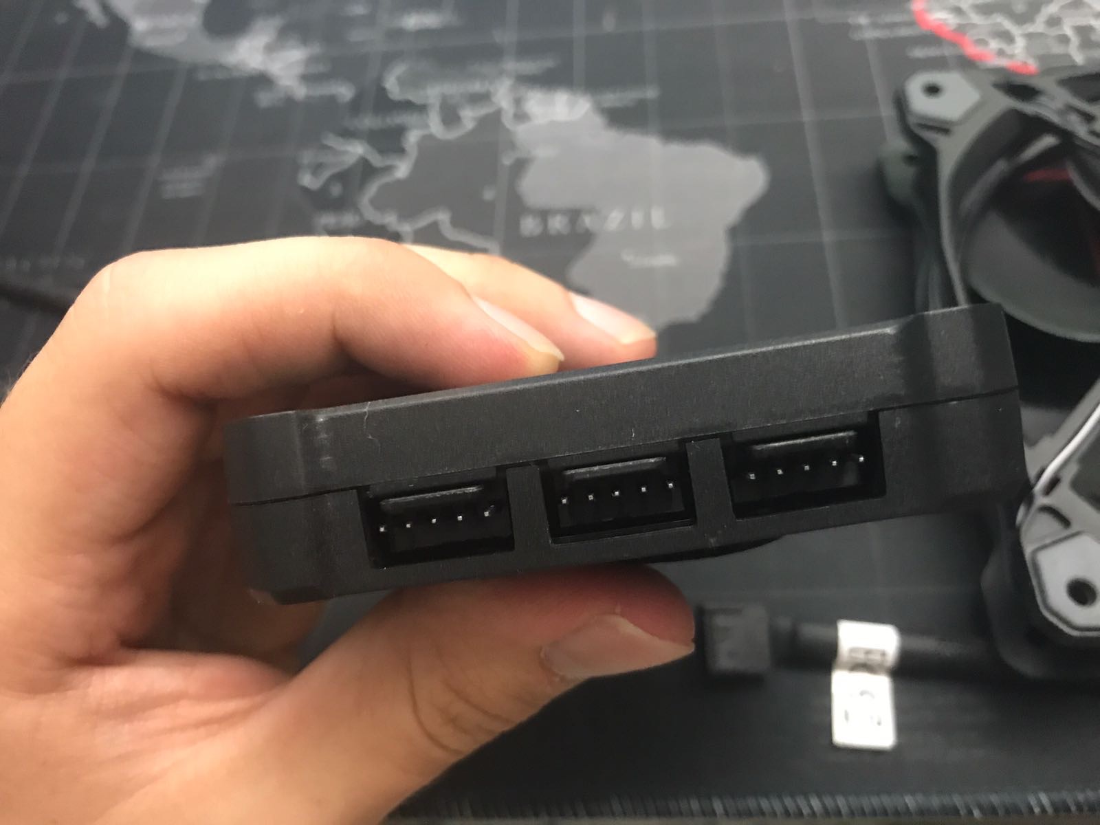

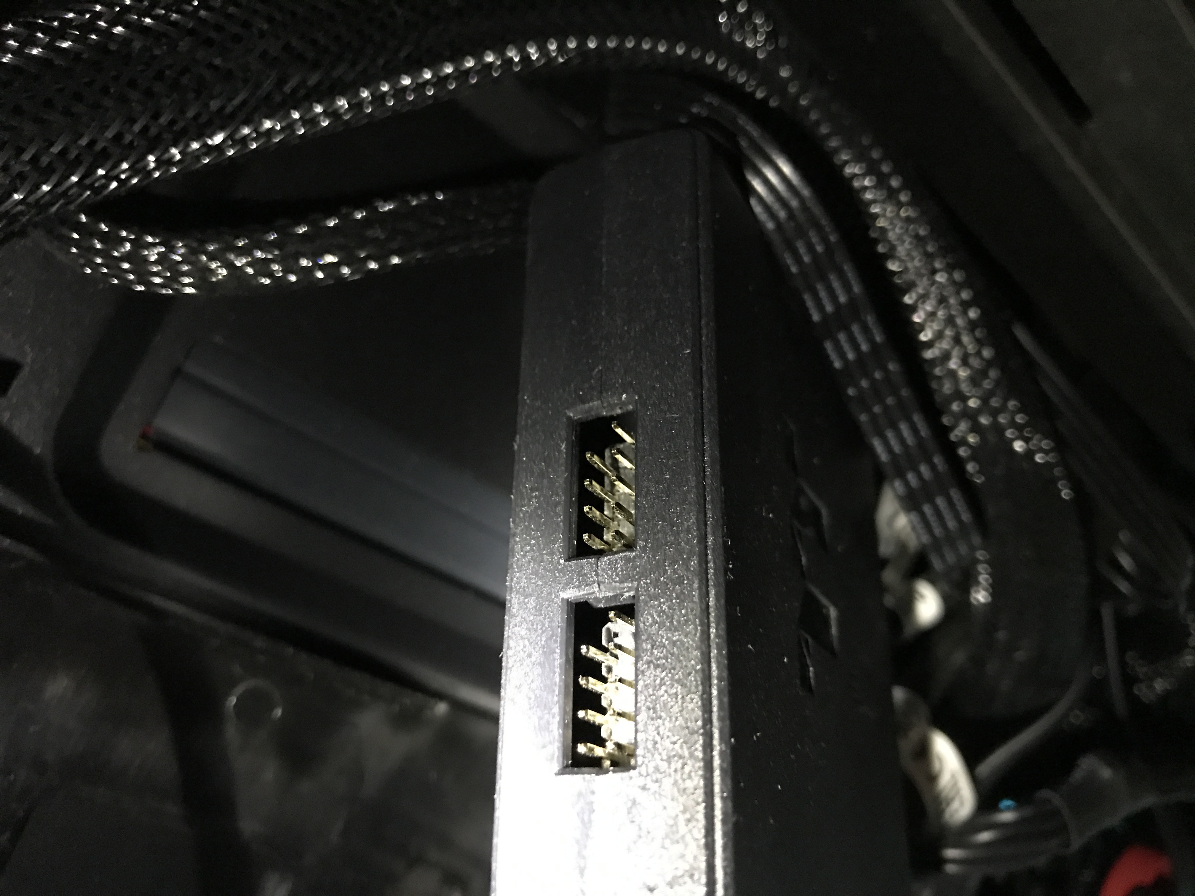

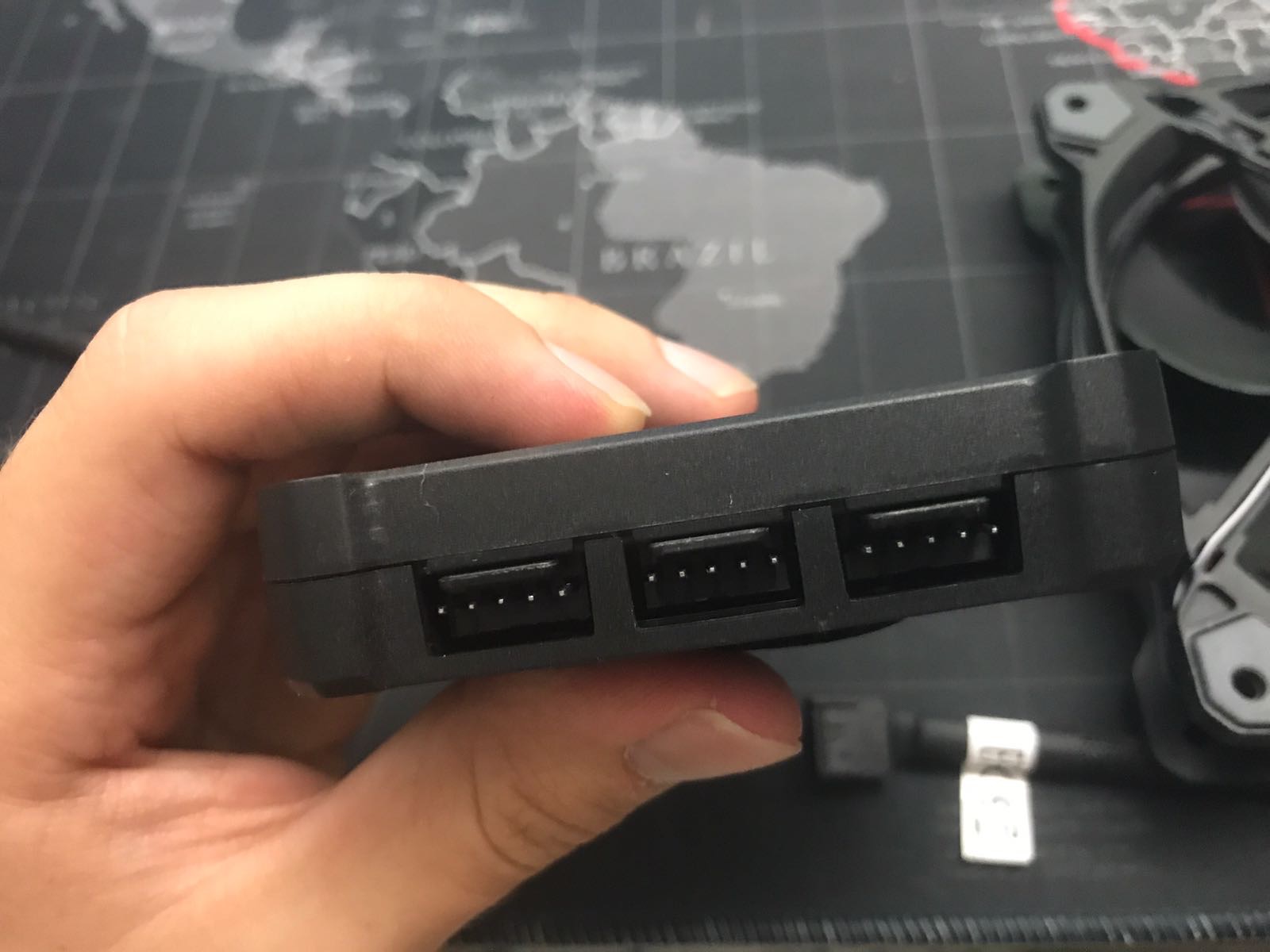

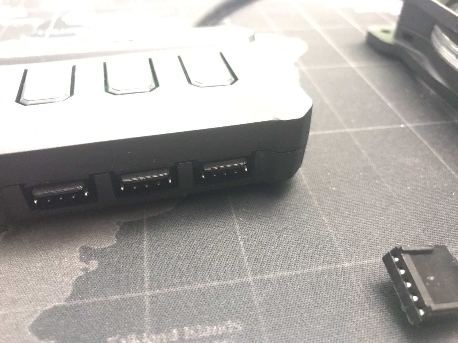

Den W4 Cooler kenne ich leider nicht, aber laut den Fotos auf der TT Homepage, ist das der alte Controller (der auch bei den Riing Plus verwendet wird) heißt du hast zwei verschiedene Controller weil die miteinander nicht kompatibel sind, da die Anschlüsse der Lüfter sich unterscheiden.

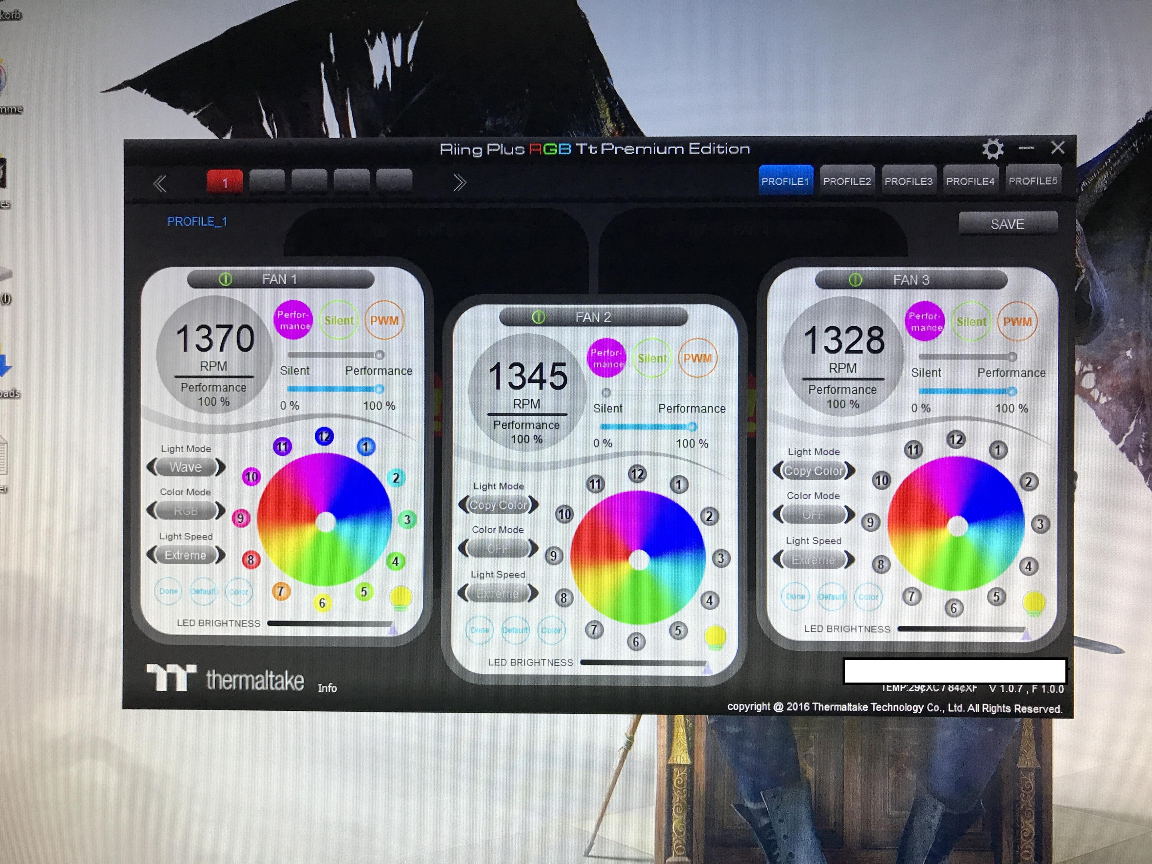

Was ein Nachteil ist (für mich persönlich verkraftbar) die TT Software ist richtig schlecht programmiert. Wenn du die SW im Tray offen hast, poppt alle paar min. eine Controller Warnung auf.
Ich mach das dann so: ich stelle ein was ich haben will, und dann beende ich das Programm, auch unten im Tray bzw. habe ich es nicht im Autostart.
Foto 09.08.17, 19 31 25.jpg Controller der Riing Plus Premium
Foto 09.08.17, 19 49 54.jpgdie Software
Foto 09.08.17, 19 45 30 (1).jpgFoto 09.08.17, 19 45 30.jpg der Controller von der Riing Plus
