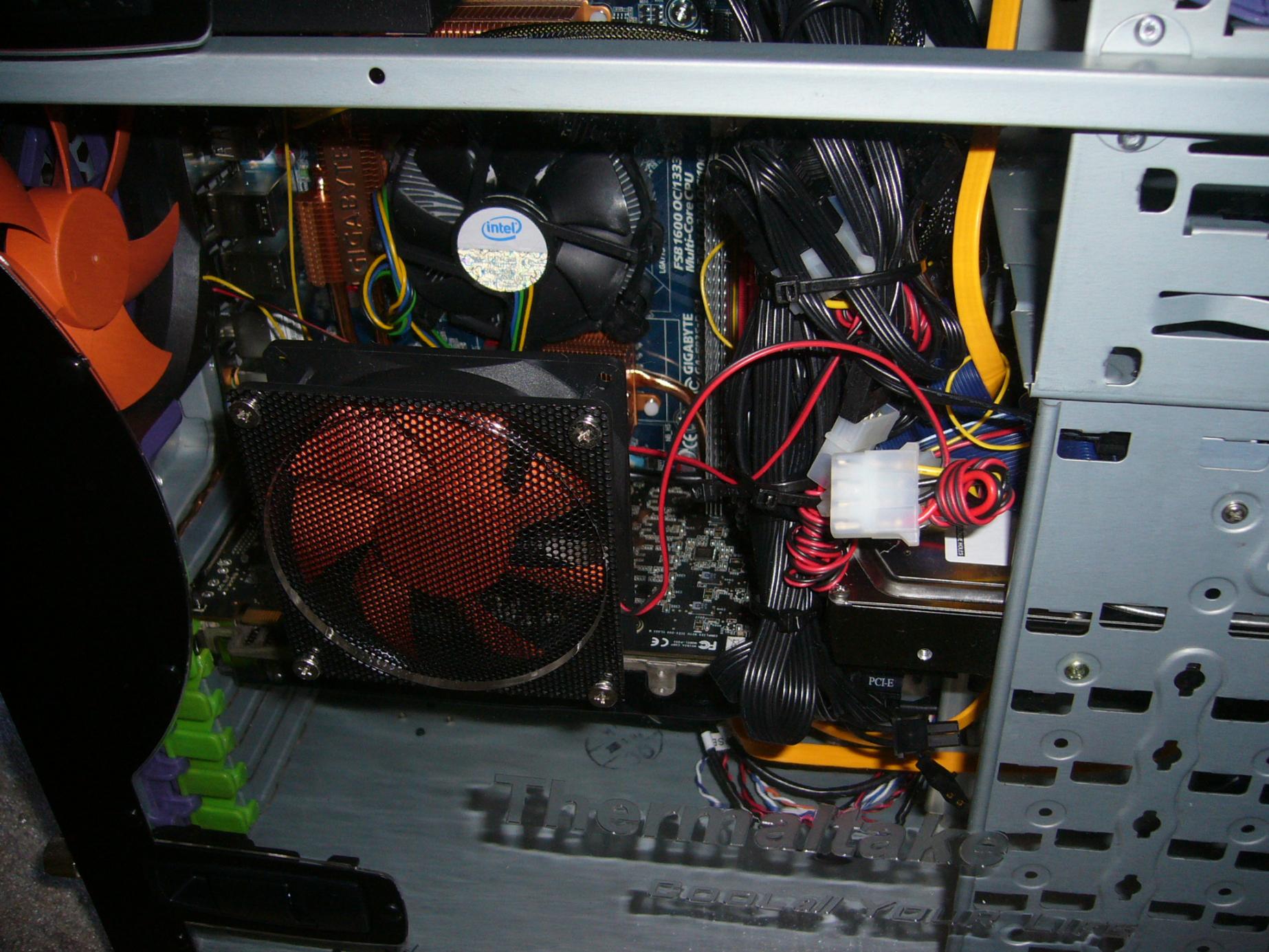

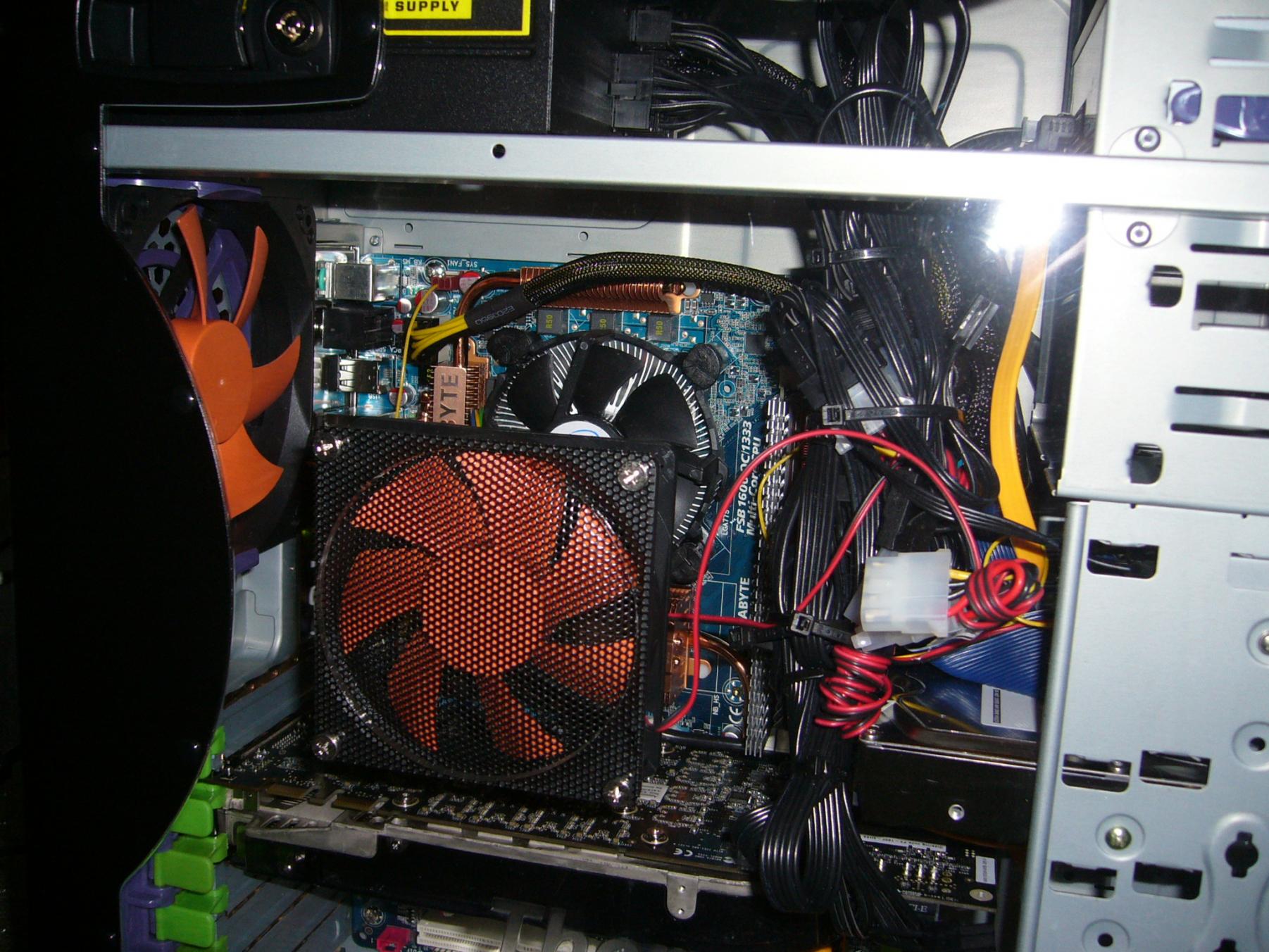

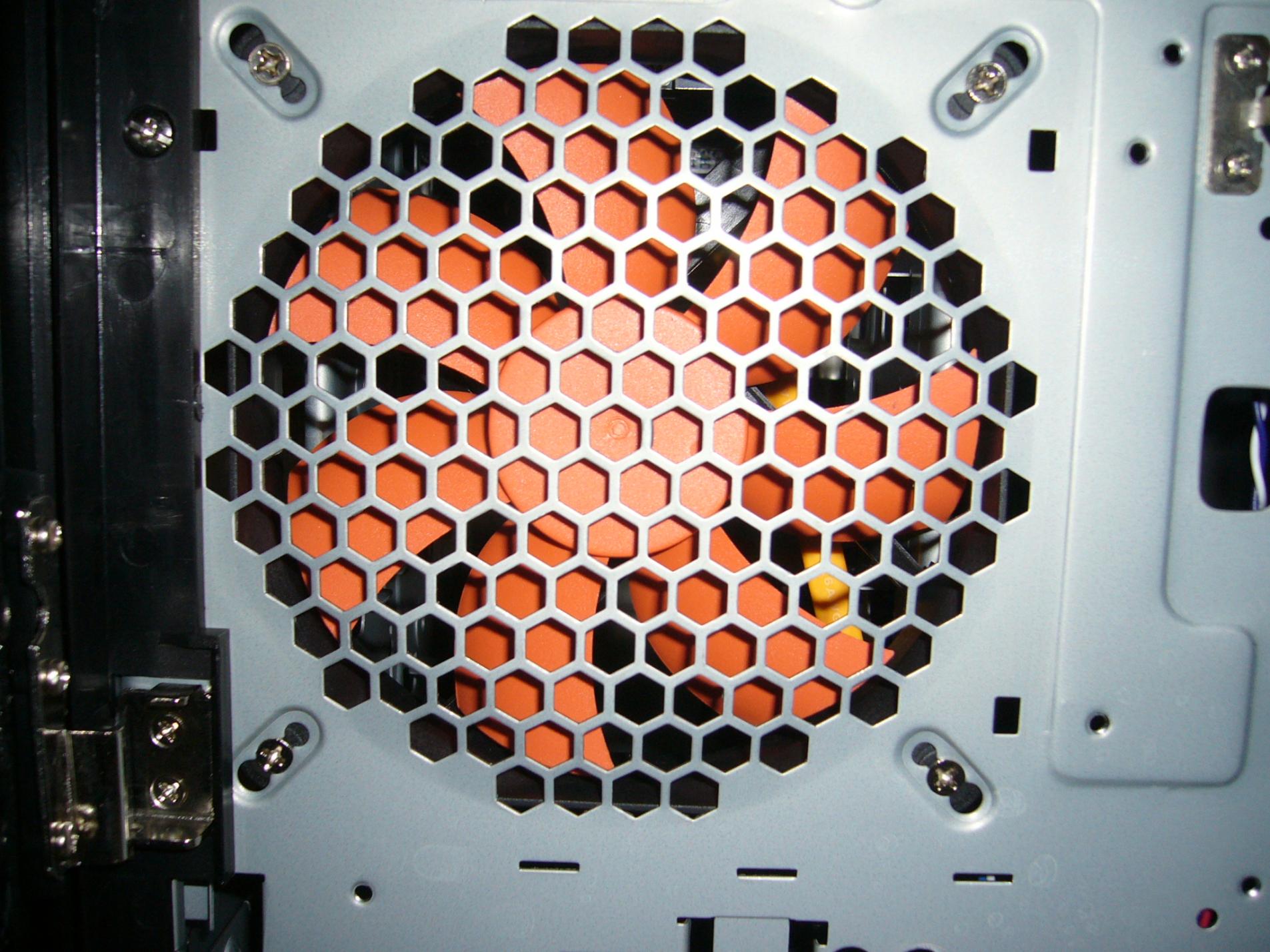

Also ich habe mal ein paar Fotos geschossen! Der hintere Lüfter läuft, die anderen nicht! Ich hoffe sie helfen euch weiter:

und den Vorderen einfach auf dem MB anschliessen :)
Einfach mal alle Kabel von den Lüftern checken ;)

Kann sein das die anderen wirklich nicht angeschlossen sind, zumindest sieht das auf dem 2.ten Bild so für den Seitenlüfter aus. Sicher bin ich mir aber nicht, weil die Übersicht auf so einem Foto einfach nicht gegeben ist.
die sind einfach nicht angeschlossen worden! die müssen einfach nur alle an nen 4 pin molex stecker angeschlossen werden dann sollten alle lüfter laufen
Ich hab das Case selber zu Hause. Alle Lüfter müssen an 4-Pin angeschlossen werden (wie oben schon erwähnt wurde). Den Lüfter Vorne und Hinten kann man aber noch über das Mainboard steuern lassen (aber nicht mit strom versorgen) bei den Lüftern gibts nen zweitess kabel mit einem 3-Pin Stecker wo aber nur ein gelbes kabel drin ist.
