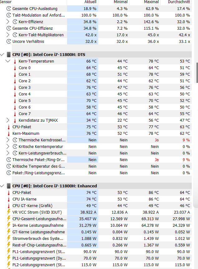

Ich habe gerade ein refurbished Notebook vor mir, welche bei HW Info gleich thermische Kerndrossel und thermische Paket/Ring Drossel anzeigt, obwohl keine Last anliegt und die Temperaturen im grünen Bereich von etwa 47Grad bei der CPU sind.
Einen Cinebench2024 wird mit 3,3 GhZ problemlos und mit einem ordentlichen Ergebnis durchfahren, auch eine thermische Drosselung der Kerne bleibt aus.
Woher beziehen die Sensoren da ihre Werte und ist das ein Grund für Bedenken?

Hast du dich vertippt? 87°C ohne Last - und das soll unbedenklich sein?

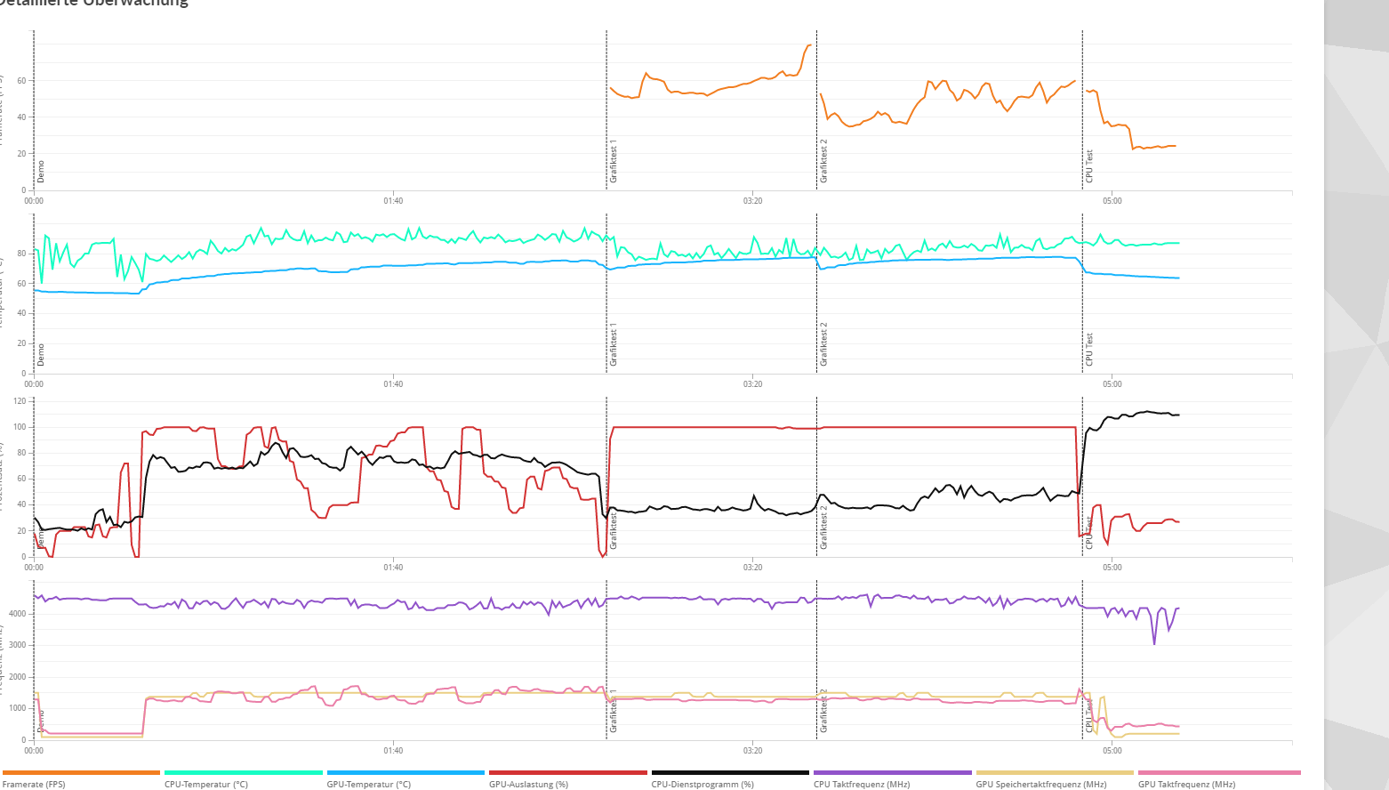

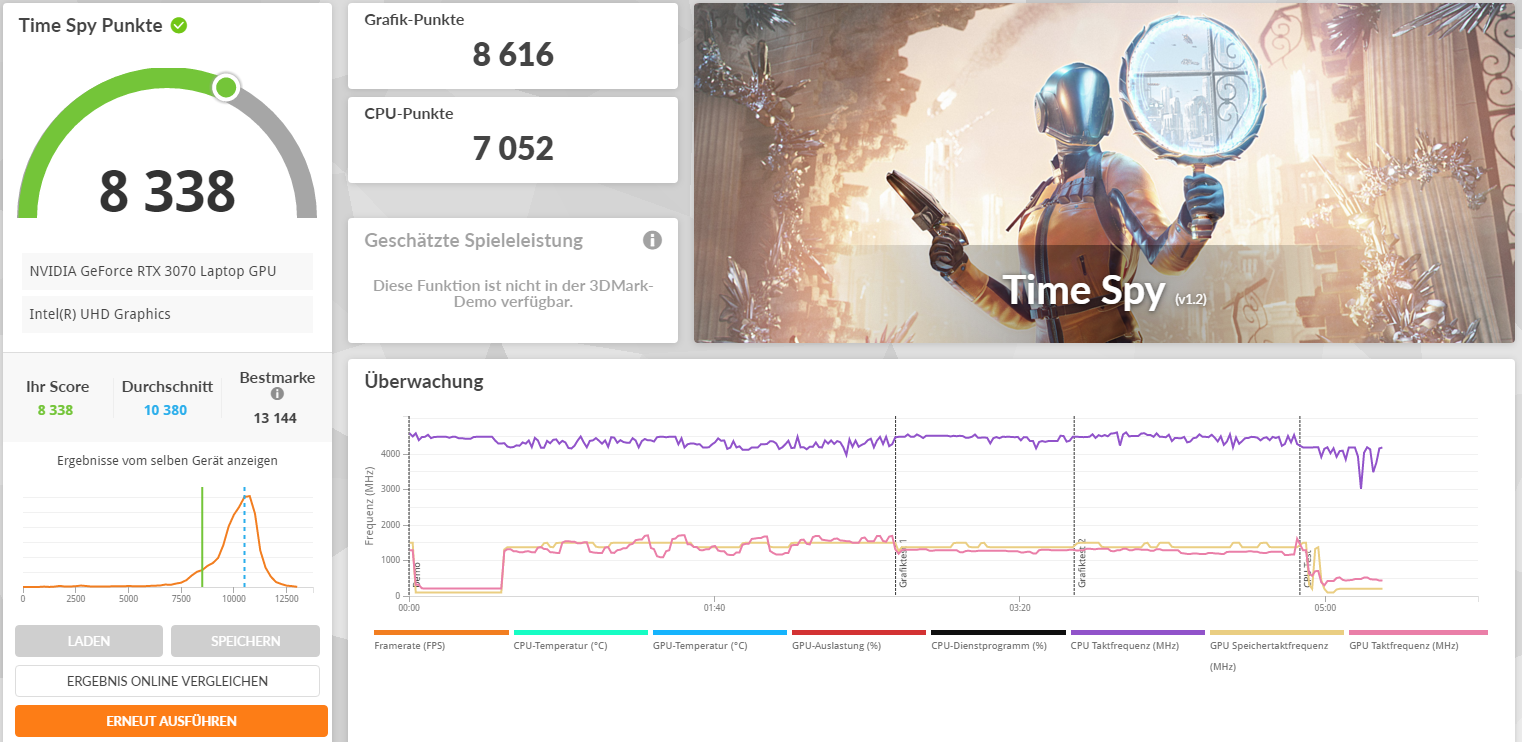

Hier ein Screenshot im "Ausbalanciert" Modus mit Timespy
Leider sind die Werte nicht besonders gut, aber die GPU hat ja nur 100W TGP.
Stelle ich Im Acer Kontrollcenter auf "Höchstleistung" ist der Score der GPU noch 300 Punkte niedriger....im ausbalanciertem Modus zieht die GPU 115W im Höchstleistungsmodus nur 97W, dabei ist der 11800H nun mit beiden Benches keine Rakete geworden, ich denke hier stimmt etwas nicht....
Dass die GPU auch am Anfang des Test nicht auf Touren kommt wundert mich, die Treiber sind alle aktuell.

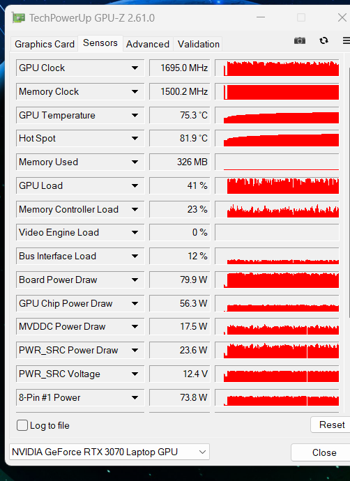

Ich habe jetzt noch den GPU-Z Bench durchlaufen lassen, die Auslastung schwankt zwischen 41-99% das ist doch auch nicht normal....

Und hier noch das throtteln ganz ohne dass etwas läuft nur 3D wurde gerade gestartet

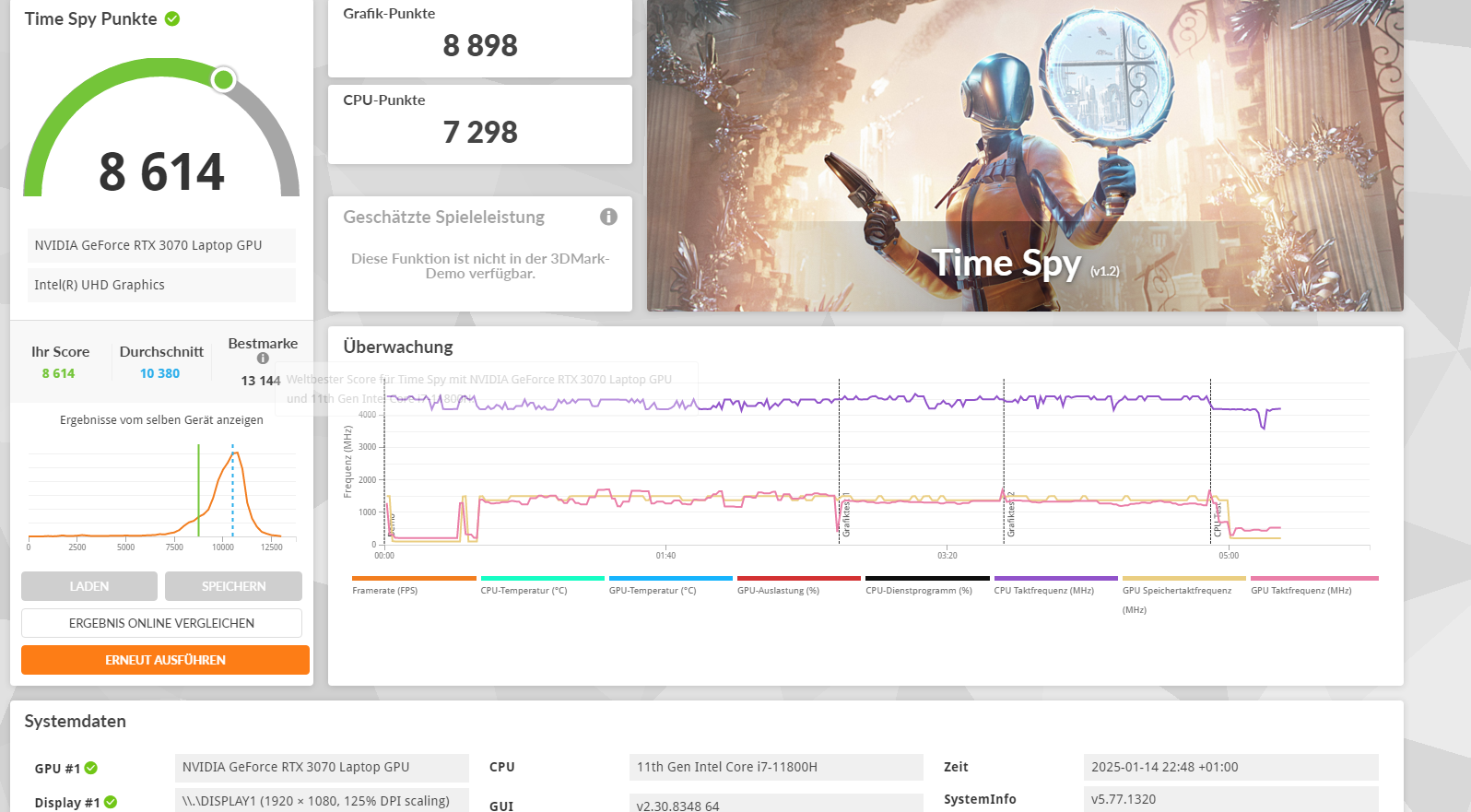

Ausbalanciert ohne irgendwelche Änderungen nun dieses akzeptable Ergebnis, so wirklich verstehe ich den Laptop nicht....

Die maxwerte bei hwinfo haben gerne mal ungewöhnliche werte. Absolut kein grund zur sorge, leistung passt doch.
Bei mir wird da auch immer 100°C angezeigt im max
