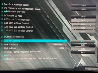

Wenn die Kiste crasht, wieviele RAM Riegel hast du? Wenn nur zwei, in welchen Slots stecken die? Hast du XMP im BIOS aktiviert?
Mein guter crasht nicht mehr!! Wurde mit dem Bios update behoben. XMP ist auf Auto und die DRAM frequency auf 2400 (??). 2 ram Riegel a 16GB, stecken im 2. und 4. wie vorgesehen.
