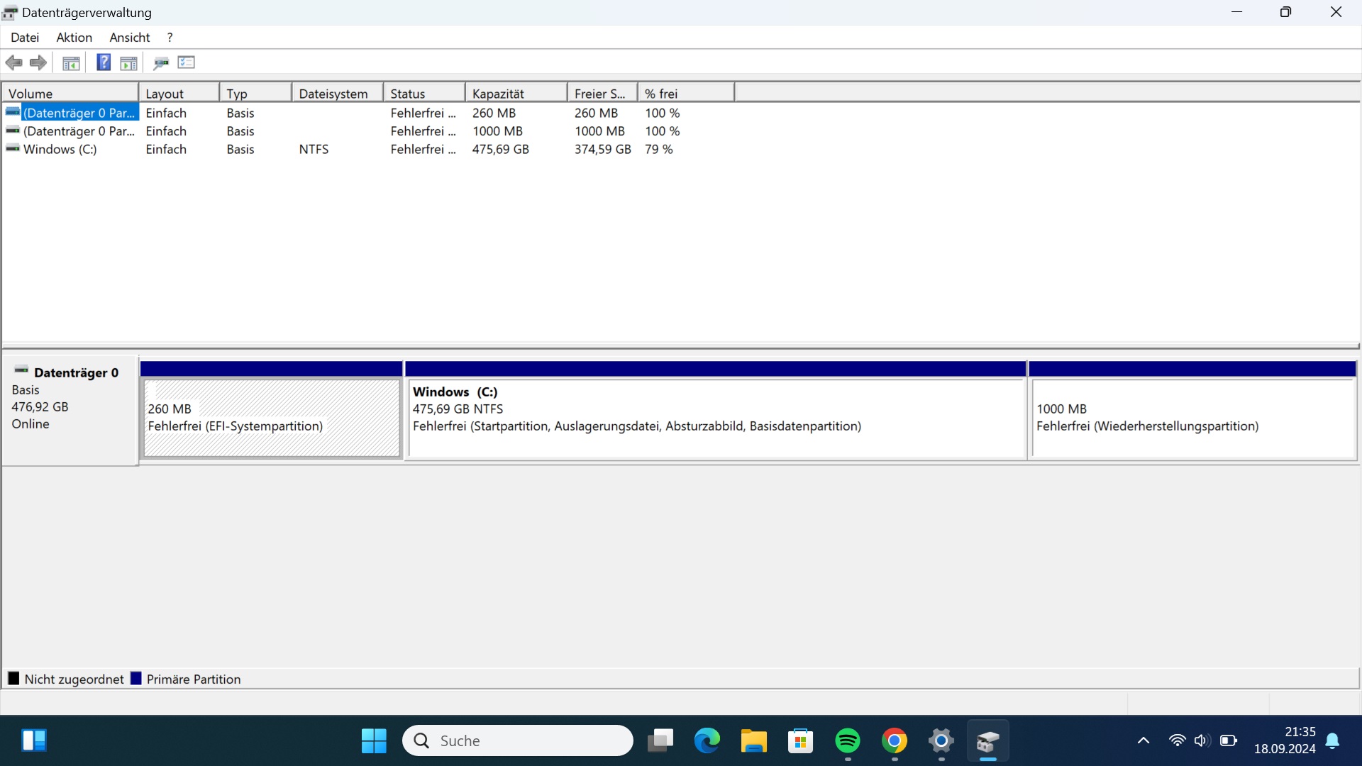

Kannst Du mal ein Bild der Datentraegerverwaltung des T14 zeigen? @klalar
Weil der sollte ja noch funktionieren.

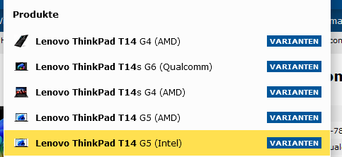

2 Fragen.
1) Welches Lenovo ThinkPad T14 ist es genau?
2) Kann ein Windows 11 on Arm auf einem normalen PC laufen?
T14 Gen2 Amd - Ryzen. Also kein ARM.

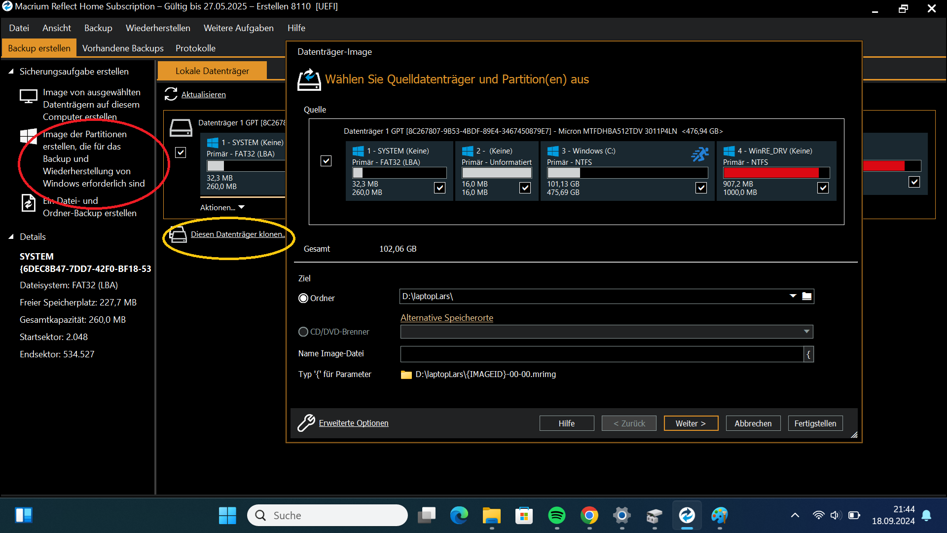

Bisher kein "Clon" sondern nur ein "Full-Image zur Systemwiederherstellung" (Sorry so wird das bei Macrium genannt) und versucht dieses auf dem neuen Laptop Wiederherzustellen.

Hallo hier nochmal die gewünscht Datenträgerverwaltung.
Macrium reflect. Im Roten Kreis habe ich erfolglos versucht auf den X13 zu überspielen. Das gelbe = Cloning wird auch angeboten. Bringt das was?

Du erstellst nur ein Image von der C-Partition! Das kann aus WIN11 heraus passieren.
Einspielung auf X13 nur über USB!
Da kann man nichts falsch machen!

Ohne USB Recovery Bootstick wird das nichts!
Aber eine Windows Wiederherstellung ist ja kein Systemimage. Meine Daten sind dann weg. Ich wollte eigentlich Macrium nutzen wenn man schon dafür bezahlt.
Ich meine den Macrium Recovery USB Bootstick
Den mußt du erst erstellen!!!!!!!!!!!!!!!!!!!!!!!!!!!!!!!!!!!!!!!!!!!!!!!!!!!!!!!!!!!!!!!!!!!!!!!!!!!!!!!!!
Wie hast du das denn bis jetzt gemacht? Kein Wunder, dass du in der EFI-Partition hängen geblieben bist!
