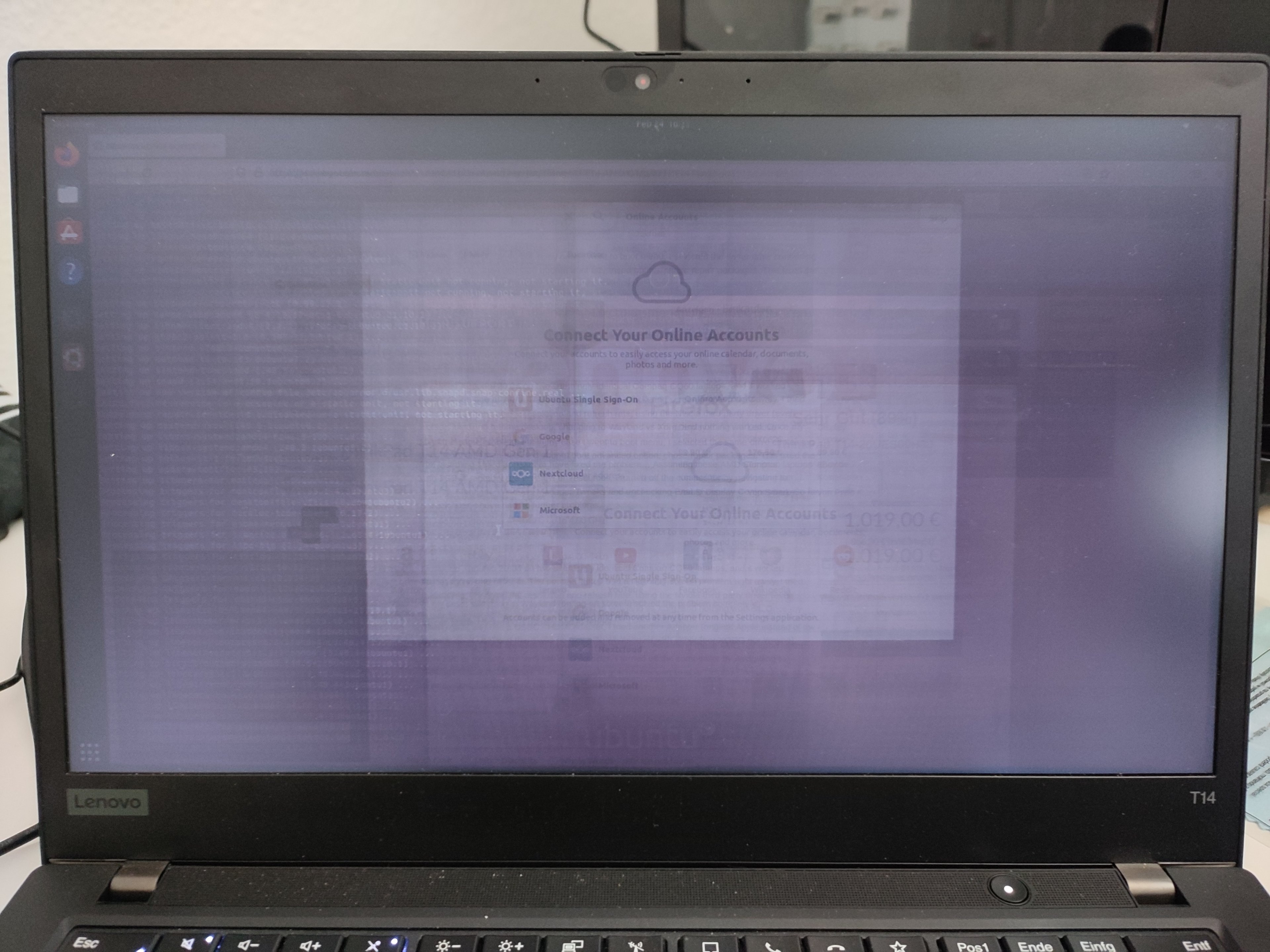

Hallo zusammen, mir ist heute was sehr merkwürdiges passiert.
Ich habe drei Laptops, davon ist eines ein thinkpad T14 Gen 1 AMD. Die Laptops habe ich heute an meinem neuen LG Monitor getestet, den ich via USB C an alle Geräte angeschlossen habe.

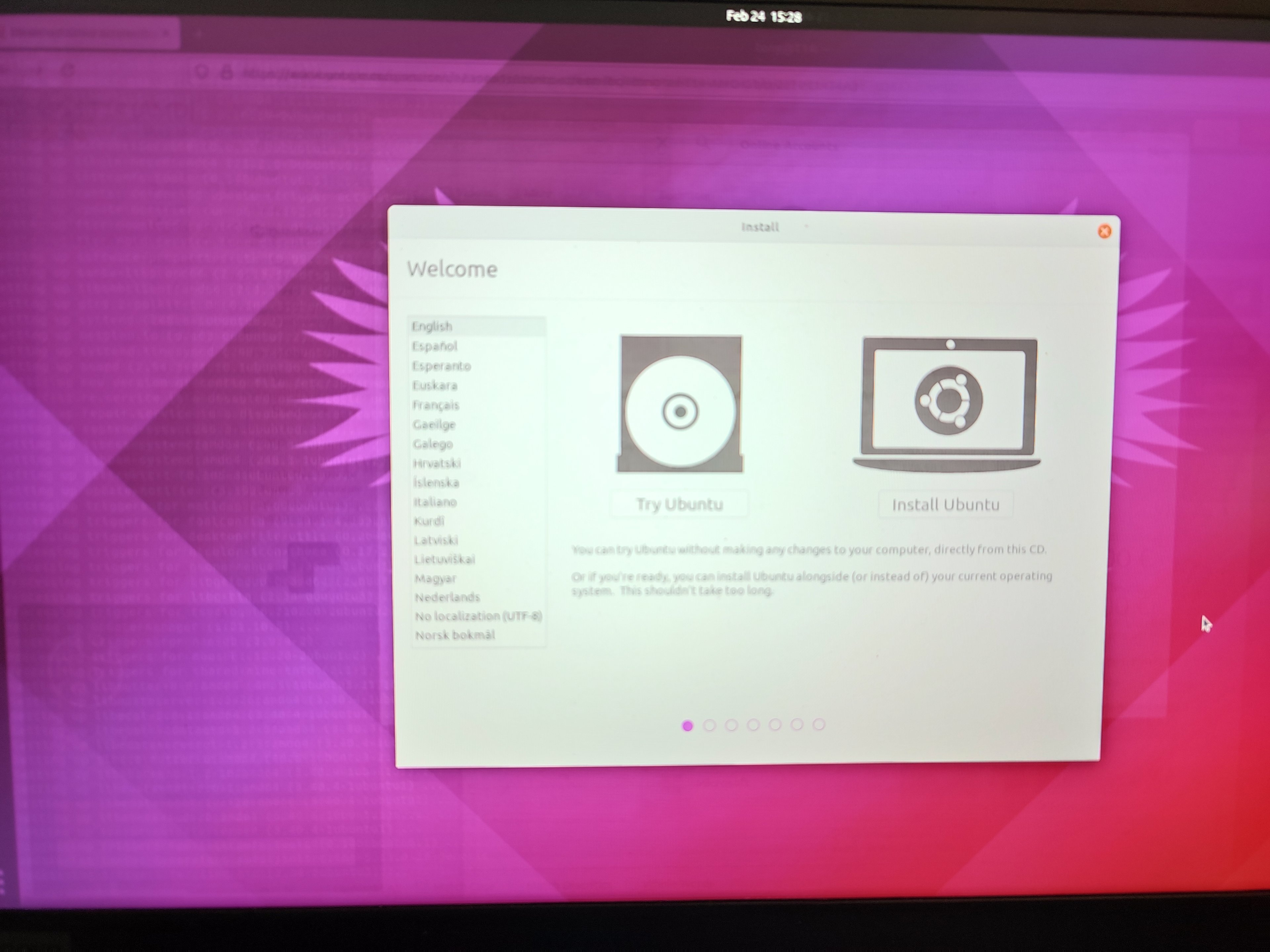

Als ich das Thinkpad angeschlossen habe sah das Bild am externen Monitor ganz normal aus, aber auf dem Notebook Monitor war auf einmal ein Flackern zu sehen und lauter Bildartefakte. Zu meiner Überraschung blieb das dann so, auch als der externe Monitor wieder abgeklemmt war. Auch einen Neustart, einen Pin Reset mit Powerdrain hat das Problem überlebt, eine Neuinstallation von Ubuntu ebenfalls UND gravierender Weise tritt das Problem sogar im UEFI Bios auf. Ich hab mal versucht es so gut wie möglich zu fotografieren.
Wie ihr auf dem einen Foto seht, trott das Problem sogar schon beim Start von Ubuntu von vom Boot Usb Stick auf....
Ich kann mir das wirklich garnicht erklären, da es ja auch Betriebssystem und Treiberunabhängig zu sein scheint.
Ist es möglich, dass ich mir über den Monitor auf irgend eine Weise waam Thinkpad zerschossen habe (Hardwaretechnisch?)
VG
Tony

Ändert sich das Bild (flackern o.ä.) wenn du den Bildschirm bewegst?
Dann wäre das Display Kabel am Schaniere defekt
Gab es gab schon mal einen ähnlichen Thread gier mit defekt in Zusammenhang mit einem USB-C Monitor. Also durchaus möglich.
Guter Hinweis, aber da tut sich nichts.
