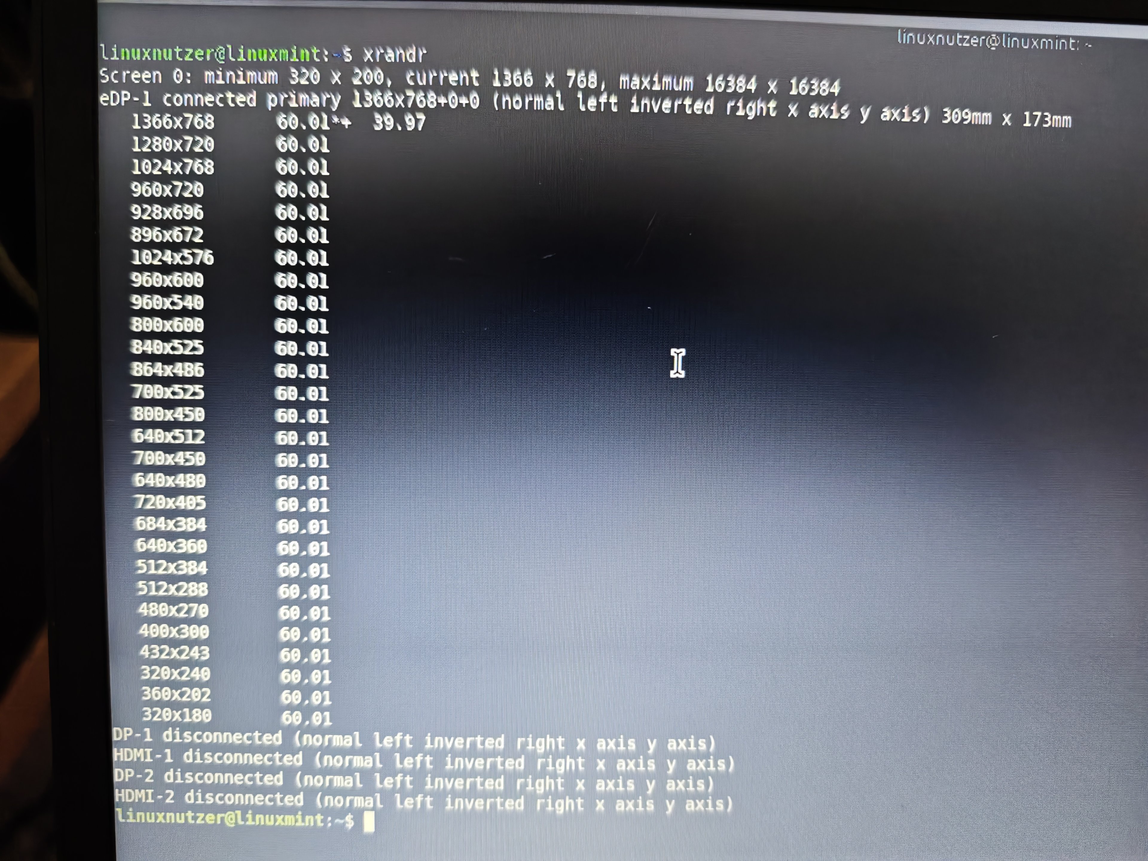

Hi, ich habe heute Linux Mint auf meinen Lenovo Thinkpad T470S installiert. Die Installation verlief problemlos. Nach dem Neustart steht die 1920x1080 Auflösung allerdings nicht zur Verfügung. Jemand eine Idee?
Sorry für den Umweg über ein Foto.
Das ist Text, zeig doch so etwas als Codeblock, dann kann man auch was damit anfangen - Bilder sind Windows-Angewohnheiten. ;)
Die Ausgabe besagt, dass das verbaute Display nur 1366x768 kann. Deswegen auch kein FHD.

Danke für eure Hilfe. Ich denke, ich boote ein anderes OS vom USB Stick und schaue ob dort die FullHD verfügbar ist. Ich melde mich wieder.
Natürlich kann Mint auch höhere Auflösungen.
Erstmal zeigen (im Codeblock):

Sieht auf den ersten Blick gut aus, wie war es denn mit dem ursprünglichen Kernel?
Mal den booten.

Ich habe eben auf meinem TP W540 nachgeschaut:
Bash:
> xrandr
Screen 0: minimum 16 x 16, current 1600 x 900, maximum 32767 x 32767
eDP-1 connected primary 1600x900+0+0 (normal left inverted right x axis y axis) 340mm x 190mm
   1600x900      59.82*+
   1152x864      59.78
   1024x768      59.68
Da wurde ich auch stutzig, da es ebenfalls ein Full-HD-Display hat. ich nutze das Teil nur selten, mir fiel dann wieder ein, dass ich vor Monaten die Auflösung in den Plasma-Systemeinstellungen verringert hatte, um Xskat in akzeptabler Größe spielen zu können.
Also dort wieder Full-HD aktiviert, jetzt sieht's so aus:
Bash:
> xrandr
Screen 0: minimum 16 x 16, current 1920 x 1080, maximum 32767 x 32767
eDP-1 connected primary 1920x1080+0+0 (normal left inverted right x axis y axis) 340mm x 190mm
   1920x1080     60.05*+
   1440x1080     59.99
   1400x1050     59.98
   1280x1024     59.89
   1280x960      59.94
Frage wäre daher: Hast du irgendwann mal die Auflösung über irgendein Tool reduziert?
@simplyroman Bitte keine Screenshots mehr, nimm Codeblöcke.
Reaktionen: Drahminedum
@Discombobulator Nein! Ich habe heute den Laptop von einem eBay Verkäufer erhalten. Mit der Auflösung habe ich nicht rumexperimentiert. Wie gesagt, ich prüfe noch ein anderes Linux, wenn es dort dann auch nur die HD Auflösung hat, dann hat der Vorbesitzer am Display Änderungen vorgenommen.
@garfield121 Ich habe eben den LTS Kernel probiert. Kein Erfolg. :(
Ah, wichtige Info - Display könnte defekt gewesen sein und gegen ein schlechteres ausgetauscht worden sein. Denn eigentlich hat die Serie seitens Lenovo zumindest Full HD... interessanterweise ist die oben genannte Modellnummer 20HGS0KE00 nicht im PSREF zu finden - nur bei Icecat: https://icecat.biz/de/p/lenovo/20hgs0ke00/thinkpad-notebooks-t470s-37360531.html#Specs. Und dort hat das Teil Full-HD...
