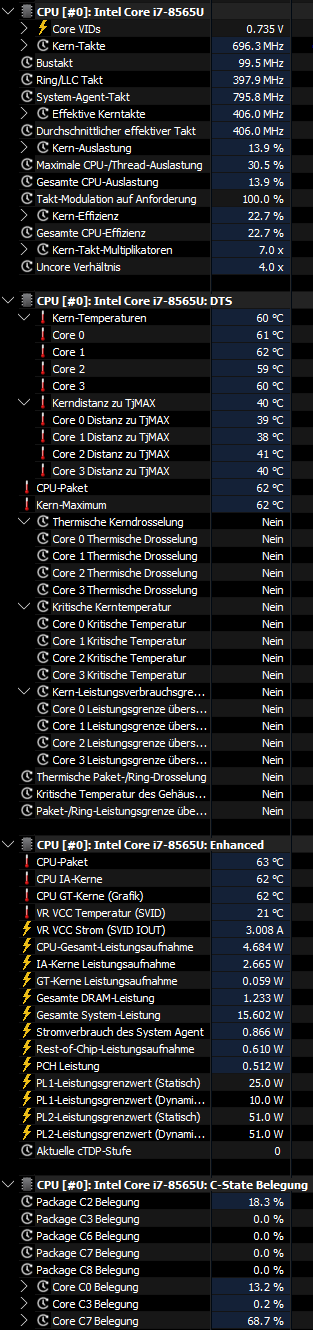

Würde mal HWiNFO vorschlagen und schauen, was die Sensoren reporten und was dort so limitiert.
Ich sitze gerade an einer recht ähnlichen CPU. Siehe unten als Referenz.

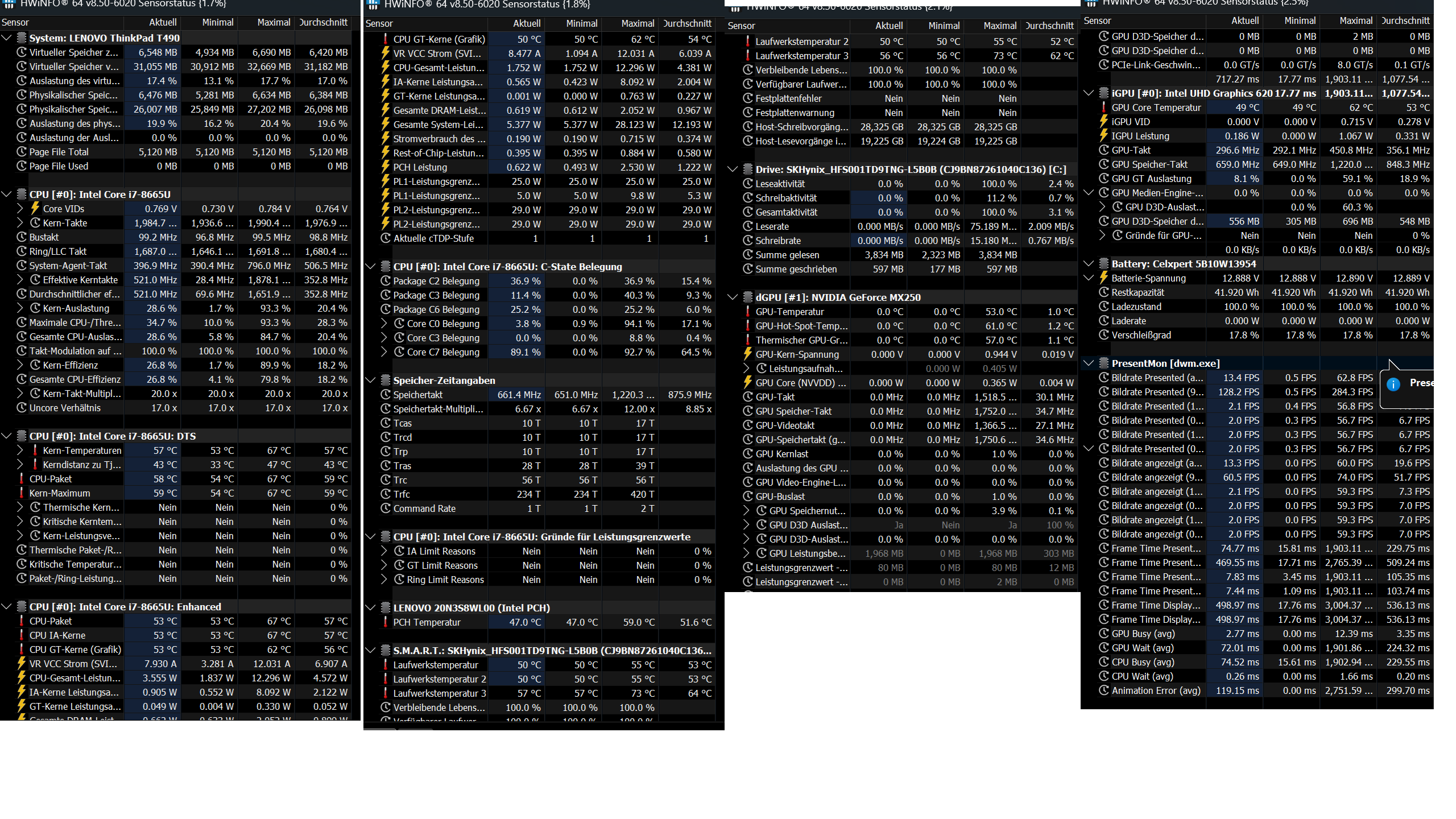

Meine Werte im Idle.
