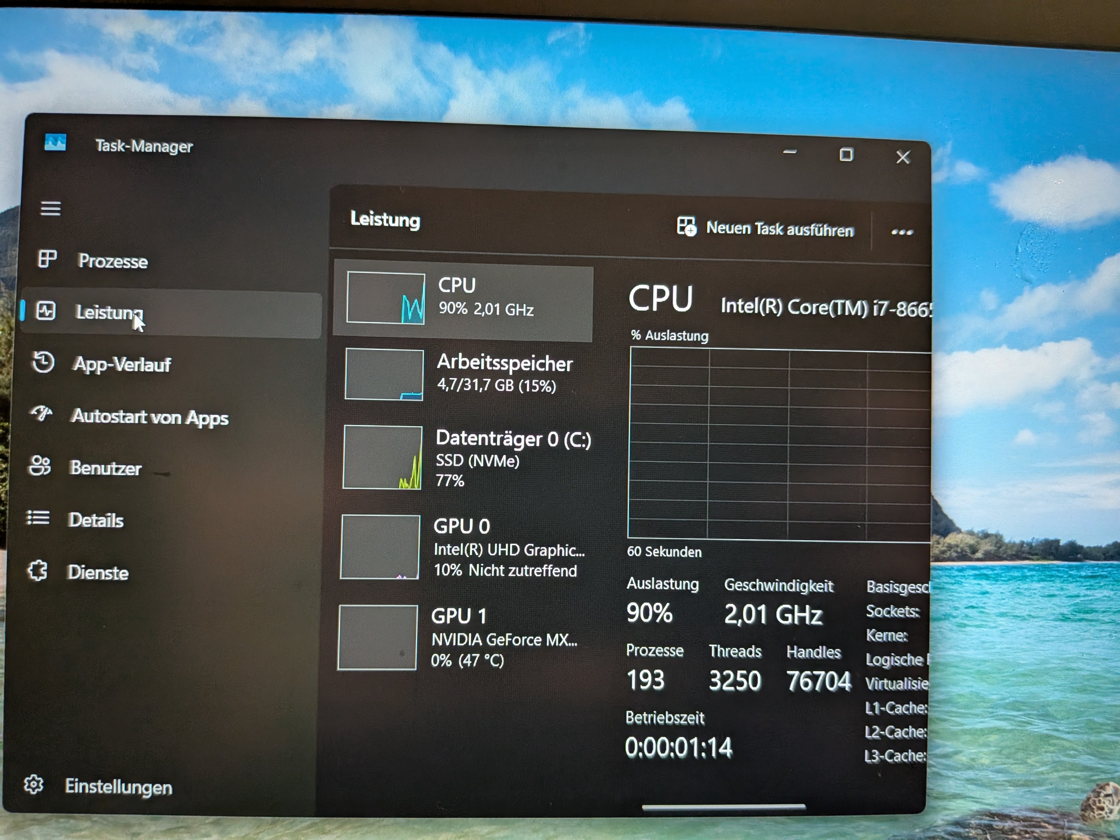

Thinkpad T490 geht mir hart auf die Eier, die Cpu macht was sie will, derzeit Cap bei 2,1Ghz.

Das Problem ist, ständig taktete er auf 0,xx Ghz in der Einstellung "Ausbalanciert" bei einer Auslastung von 80-90%. Wenn ich auf "beste Leistung" stelle läuft er dauerhaft auf 4,xx Ghz, bis er wegen - Hitze 103 Grad - wieder auf 0,xx Ghz fällt.
kenn ich, ist bei einigen Rechnern in unserer Firma auch so. - stuck @ 400 Mhz z.B. Da hilft nur ein Reboot des Rechners ohne Schnellstart (Start - > Ein/Aus -> Neu Starten) dann geht es für einen weile wieder.
Bitte auch einmal mit dem Lenovo Vantage alle Treiber, Firmware und das Bios aktuallisieren, das behebt manchmal das Problem dauerhaft
Reaktionen: ruthi91
Schnellstart habe ich schon lange deaktiviert. Bios habe ich glaube 2 mal aufgespielt, Bios Reset habe ich gemacht, über Bios auch den Akku "entfernt" - ich habe noch kein Werkzeug um ihn physisch zu entfnerne, kommt aber.
Prochot wollte ich mit ThrottleStop umgehen - 2,01Ghz das Ergebnis.
Ja, mit Reboot usw. konnte ich die 0,4 Ghz resetten, nun geht er aber nicht mehr von selber über 2,01Ghz. Beides sind wohl irgendwelche Sicherheitsvorkehrungen des Systems.
Ich meine gelesen zu haben, die 2,01Ghz sind eine Absicherung, wenn man das Teil auf den Beinen hat und dass es ein bekannter Bug ist. Es kann aber auch Hitzestau sein, aber die Temperaturen stimmen dafür nicht.

Ein Bild habe ich auch noch dazu gegeben, sagt glaube ich alles. Es ist jetzt schon der 2. Laptop den ich hintereinander zurück schicken muss, mein Güte... Das hat auch nichts mit Temperatur zu tun, er ist kalt gestartet.

Ob jetzt an Deinem Exemplar wirklich etwas kaputt war, was man dem Verkäufer anlasten kann, kann ich nicht sagen, aus Deinen Erklärungen im Startbeitrag bin ich nicht so recht schlau geworden.
Grundsätzlich sind die Kaby Lake Refresh CPUs (zu denen der i7-8665U zählt) nicht schlecht, und als sie 2018 rauskamen, waren sie mit 4 Kernen und Hyperthreading ein großer Fortschritt gegenüber dem Vorgänger.
Aber Intels 14nm Fertigung war damals schon veraltet, und eine 4 Kern CPU mit dieser Technik in ein 15W TDP Korsett zu zwängen, war extrem kompromissbehaftet. Diese CPUs waren technisch mehr oder weniger identisch zu ihren Desktop Brüdern mit 65W TDP.
Bei den meisten Laptops mit dieser CPU (ich habe eigene Erfahrung mit Dell und HP Geräten mit diesen CPUs) ist das Kühlsystem so ausgelegt, dass sie 1-2 Sekunden 45W aufnehmen können (dann können auch mal alle Kerne mit knapp 4Ghz laufen), dann ca. 15 Sekunden 28W, dann geht es auf 15W runter. Bei 15W landet man dann, je nach CPU Modell, zwischen 1,6 und 2Ghz, sofern alle Kerne ausgelastet sind. Das passt auch zu Deinem Screenshot in Beitrag #27.
Im Idle gehen die CPU auf ca.0,8Ghz, im niedrigsten Energiesparplan + Betrieb mit Akku dauert es auch mehrere Sekunden bis sie höher gehen.
Typisch ist auch, dass das Powermanagment die CPUs knallhart ins Thermal Trottling fahren, bevor sie runtertakten. Das war bei allen Geräten, die ich in den Fingern hatte, so.
Wenn die Geräte ein paar Jahre auf dem Buckel haben, ist das Kühlsystem durch Staub, ggf. degradierte WLP, usw. naturgemäß noch etwas schlechter als im Neuzustand, damit muss man rechnen.

Das Ding hatte harte Softwareprobleme, wichtige Updates hat er gar nicht mehr angenommen auf normalem Weg. Allein das zu fixen hat Tage gedauert. Dann ging er zusätzlich teilweise auf fix 0,4-0,5 Ghz runter, da ging gar nichts und war nur noch mit ThrottleStop zu lösen, dann war er bei 1,8-2,01Ghz Stuck, kein Runtertakten, kein Hochtakten.
Wäre es ein bloßes Hitzeproblem, könnte er im Idle immer noch auf 1,3Ghz oder so runtertakten, aber auch das konnte und kann er jetzt noch nicht...
Zumindest die anfänglichen Probleme muss er gewusst haben! Außerdem nimmt er ihn ohne Kommentar zurück, keine Nachricht, nichts.

Throtteling ist bei I7 mit MX250 übrigens ein bekanntes Problem beim T490 lt. Think wiki
Baseclock ist 1,9 GHz also ist bei 2,x eh schon "turbo" am Werk
Ich hatte mal ein P43s ebenfalls mit NVIDIA. Ist ja quasi baugleich. Damals unter Linux (viele Jahre her) ebenfallls Ärger gehabt mit 800 Mhz Drossel. Ich hatte mir damals zweimal das Brett tauschen lassen, bis es mir gestunken hat und ich das Ding verkauft habe. Danach hat viele Jahre ein X1Y G4 Treue Dienste verrichtet.
Das T490/P43s mit NVIDIA ist, war und bleibt eine thermische Fehlkonstruktion.
