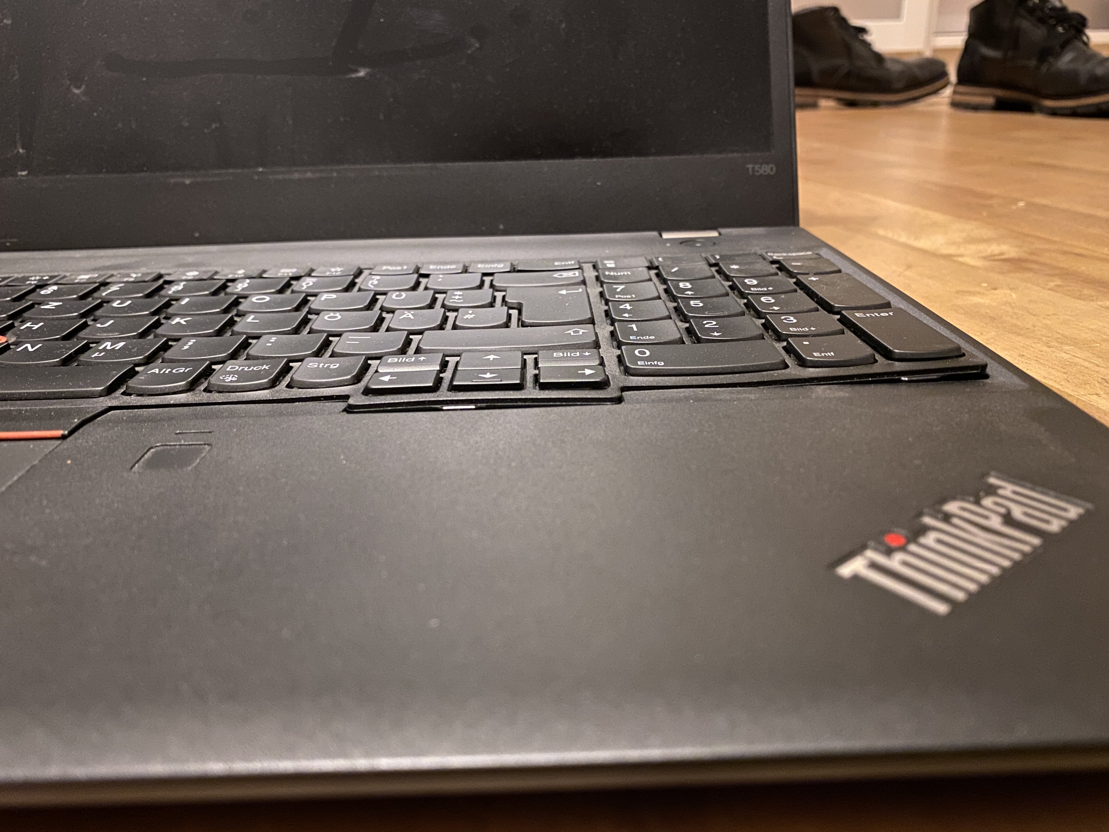

Hallo, heute ist mir meine Aktentasche mitsamt Notebook drin runtergefallen. Voll auf die Kante mit den Scharnieren.
Nun hat sich das Keyboard dabei wohl leicht aus dem Rahmen gelöst, und ich komme beim Einschalten nur noch bis zu einem blauen Bildschirm….
kann es sein, dass sich Steckerverbindungen bei dem Crash gelöst haben, die ich nur wieder einstecken muss, oder ist es wahrscheinlicher, dass ich mein Notebook komplett geschrottet habe…?
Kann ich das Gerät aufschrauben, um ggf. Steckverbindungen zu kontrollieren?
für gute Tipps wäre ich dankbar, bin leicht verzweifelt…

Aufschrauben und nachsehen, wie bereits empfohlen.
Im besten Fall muss lediglich die Tastatur wieder arretiert und die Mainboard Batterie wieder eingesetzt/angesteckt werden.
Wenn du Pech hast, sind Teile vom Board abgebrochen oder das PCB an sich hat schaden genommen.
Ersteres ließe sich noch reparieren, wenn das Board selbst einen Weg hat, hilft idR nur ein Tausch.
Evtl. Mal die Tastatur bis zum einrasten wieder reindrücken und den Akku mal entnehmen und / oder anschl. auf korrekten Sitz prüfen.
Wenn Bild kommt funktioniert schonmal das meiste.

Es müsste schon reichen, das Keyboard rauszunehmen. Wenn du die Abdeckung unter den Tasten nach oben schiebst, müssten ein paar kleine Schrauben zum Vorschein kommen. Wenn man die rausdreht, kann man die Tastatur abnehmen, und deren Kabel kontrollieren. So kenne ich das von älteren Modellen, also am besten vorher in's Manual reinsehen.
Habe das Notebook aufgeschraubt.
Das Kabel an der SSD hatte sich (offenbar durch den Sturz) gelöst und hing nur noch halb an der SSD.
Nachdem ich herausgefunden habe, wie man diesen Stecker verwenden muss, habe ich ihn wieder vernünftig verbunden, und siehe da:
Er lebt wieder.
Danke
