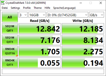

Hier mal die Leistung der verbauten 2. SSD Karte.

YoWoo schrieb:
Zum Feedback, geht nun alles, man braucht bei Gigabyte unbedingt das APP Management, damit die anderen Tools fkt., auch die Last von 70% auf Core 3 ist nach einiger Zeit bei 0%. Also alles gut.
Ja so eine SSD hatte ich auch geplant aber jetzt mach ich doch alles ein wenig anders über die Nächste zeit. Ich brauch die x16 slots.
Nicht meine SSD, sondern Teil einer Threadripper Workstation.
AORUS Gen4 AIC SSD 8 TB
Das Ding hat uns aber geärgert, man muss bewusst den PCIe x16 Port auf den Modus x4x4x4x4 umstellen, erst dann werden alle 4 NVMe SSDs erkannt. Die Umsetzung von Gigabyte ist am Ende aber ein Witz, das mitgelieferte Tool baut per Wizard ein RAID0 per Windows dynamische Partitionen zusammen. Aber die Partition dient nicht zur finalen Datenablage.
@YoWoo dieser SSD Adapter benutzt Port Biforcation um den x16 Anschluss in 4x4 aufzuteilen, das ist kein Raid Kontroller. Aus diesem Grund muss hier alles über die Software nachträglich eingestellt werden leider. Vieles auch über externe Tools. Ist ein Nachteil solcher Karten. Die wurden ursprünglich nur für Raid 0 konzipiert und für maximalen Durchsatz den pcie 4.0 x16 bietet
