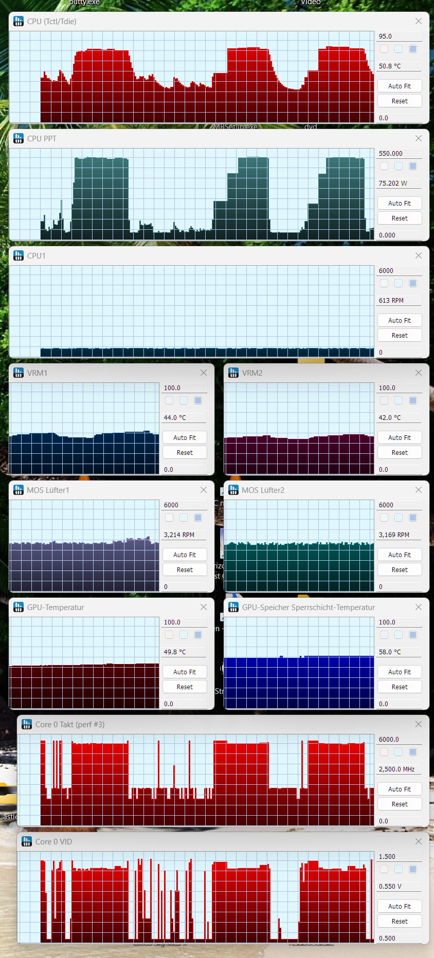

beim überprüfen was da schief läuft ist mir aufgefallen das die CPU den takt von 5600 nur noch wenige Sek hält und dann auf 5400 abfällt. Max Temp beim Cinebench liegt aktuell bei knapp 80 °C

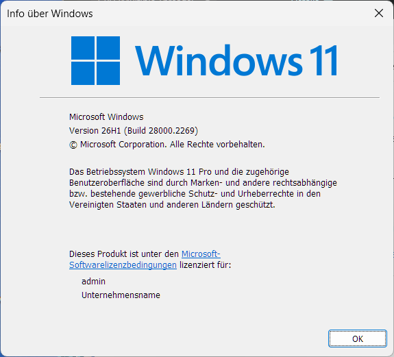

Einzige große Änderung war Win11 update auf 26h1
Hier noch screenshot von HWinfo wärend des Cinebench

Ist es jetzt vielleicht deutlich wärmer und die Spannungswandler werden zu heiß?
@wern001
Seit gestern ist es aber auch sehr warm in Deutschland.
grand_sniper schrieb:
Dachte, das gibt nur für ARM CPU's?
Temp der Spannungswandler ganz normal.
Aktuell hab ich hier im Keller ca 24 °C Raumtemp

Ich denke es hat mit der 26H1 zutun. Die ist eben nicht für Intel/AMD! Offiziell ist sie für ARM. Ich weis auch gar nicht wie das Update zu dir kommt, da es im regulären Kanal gar nicht angeboten werden dürfte!
Reaktionen: ILoveShooter132 und wagga
Kannst quasi neu installieren. Ein update wirst du mit dem System nicht mehr machen können. Also auf 26h2 dann.
