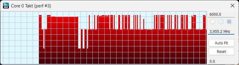

Hab jetzt zum test eine alte SSD eingebaut mit Win11 24h2. Die war schon mal in dem PC als noch ein 7970 drin war. Aktuelle Chipsettreiber installiert. LAN-Kabel abgezogen.
Damit recht genau das gleich Schema.
Cinebench mit mehreren druchläufen jedes mal knapp unter 16900 Punkten.
Taktverlauf ebenfalls gleich. Fängt mit 5600 an und nach ein paar Sek runter auf 5400

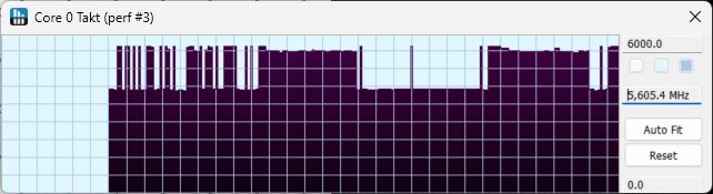

Hab jetzt das ganze Ding zerlegt.
Flüssigmetall ist/war so wie es sein sollte
CPU ausgebaut: keine verkokelten Pins
bisschen kupferfarbenen Glibber aus dem CPU Wasserblock entfernt. Jetzt ca 2-3°C weniger.
Das erste booten hat eine gefühlte Ewigkeit benötigt. BIOS wieder eingestellt. (Sogar Uhr war verstellt)
Cinebench jetzt ca 17550-17790 Punkte (5 durchläufe) aber immer noch gleiches CPU Taktverhalten fängt mit 5600 an und nach ein paar sek runter auf 5400
Ich weiß allerdings nicht wieso ich jetzt ca 1100 Punkte mehr habe
