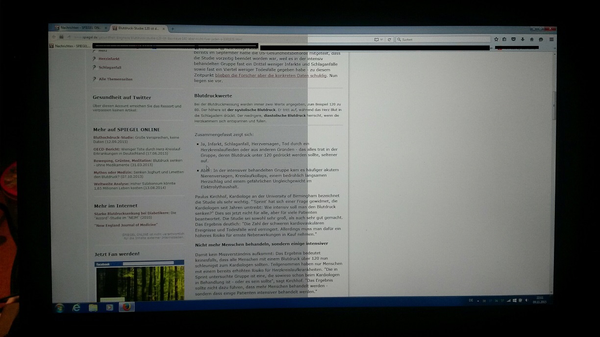

Leider überhitzt mein Notebook immer wieder. Nun sind Bildschirmstörungen dazu gekommen. Ich habe es immer schonend behandelt, aber seitdem wegen Netzteilschaden der Barebone getauscht wurde, ist absolut der Wurm drin. :(
Anbei ein Bild von der Störung. Wenn ich ein wenig am Bildschirm anfassen, verändert sich das. Nach Neustart noch leicht da, dann nach gewisser Zeit weg. :/ Die schwarzen Balken sind zur Unkenntlichmachung.

Ich habe nur vorsichtig am Stecker gezogen, da er sehr fragil wirkt und ich nichts beschädigen wollte. Es trat trotzdem wieder auf.
Leider ist der Fehler nur sporadisch. Aber wenn er da ist, dann ist das Fehlerbild beeinflussbar, wenn man den Bildschirm selbst ein wenig in sich biegt. Nur ganz leicht und Darstellung der einen Hälfte wird heller und dunkler.

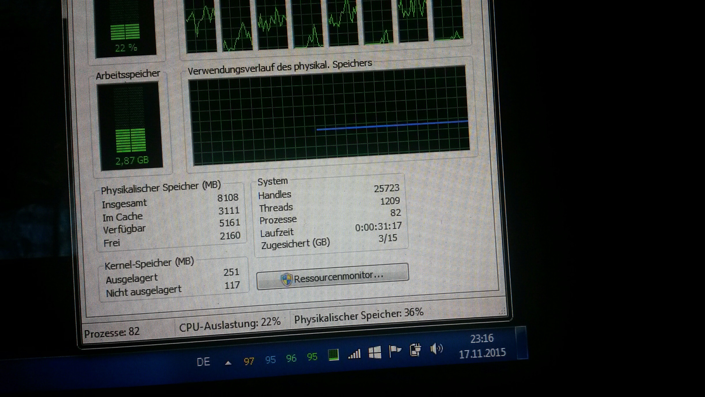

Danke, das habe ich gemacht. Hier noch ein Bild unter Windows. Der Rechner ist kaum beschäftigt und die Temperatur geht wie eine Rakete nach oben. Es gibt keinen echten Kniff, es zu provozieren und tritt sporadisch auf. Teils längere Sessions von Benchmarks verlaufen problemlos und dann mittendrin beim Arbeiten schießt es nach oben und der Rechner läuft nur noch mit Minimalfrequenz

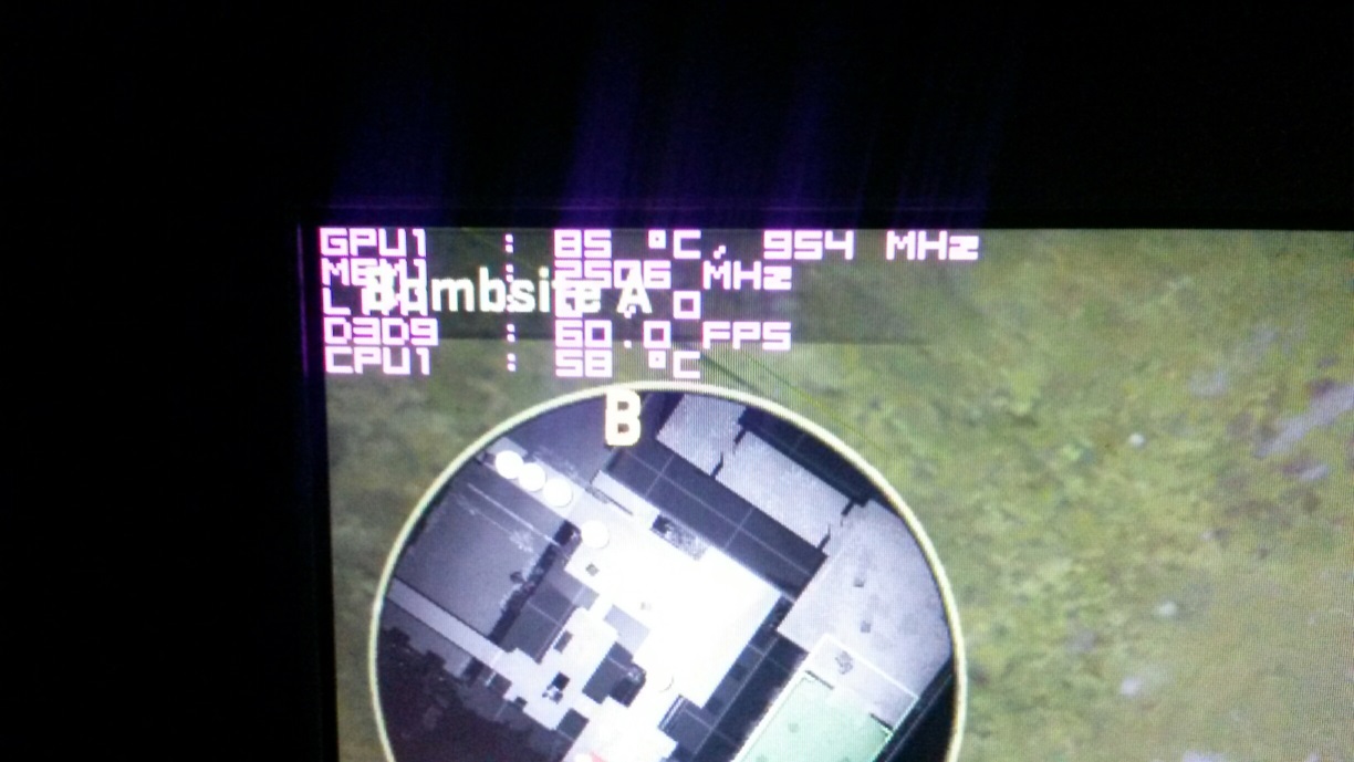

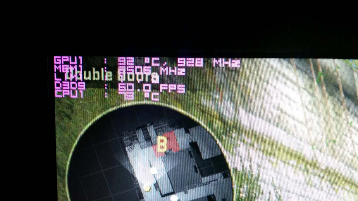

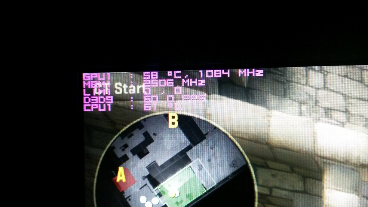

Nach ein paar Runden stellte sich Überhitzung wieder ein. Drei Anhänge zeigen es.
1.) Temperatur im Normalbereich d.h. GPU und CPU unter Last bei ca. 60 Grad. Merklich erwärmte Luft aus wird abgeführt, Lüfter leicht erhöhte Drehzahl.
2.) Nächstes Bild GPU steigt deutlich an (85 °C, Takt leicht gesunken) und CPU noch unbeeindruckt (58°C)
3.) GPU ist nun fast am Ende (92 °C, Takt weiter runter) und die CPU zieht nun langsam mit (73°C).
In der Situation 3.) drehte der Lüfter weiter hoch, aber die abgeführte Luft war kühler als unter 1.)

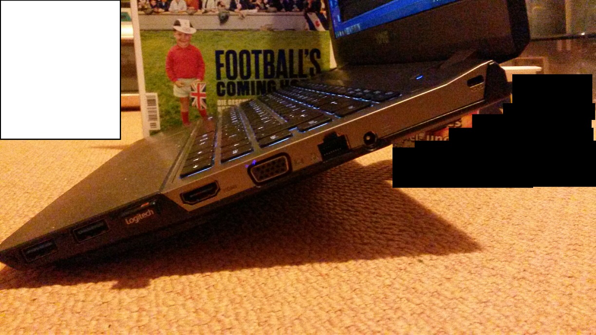

Oh, es gibt hochinteressante neue Erkenntnisse. Es ist anscheinend so, dass eine gewisse Neigung des Laptops den Fehler verursacht z.B. beim Arbeiten auf leicht angewinkelten Beinen. Ich konnte gestern durch Lageänderungen den Fehler reproduzieren. Die Temperaturen steigen erst leicht an und die abgeführte Luft wird kühler. Dann gibt es den bekannten Effekt. Wenn der Laptop exakt ausgerichtet wird, normalisiert sich die Kühlung wieder recht zuverlässig.
Wenn der Laptop im Serivce auf den Tisch gestellt wird, ist der Fehler nicht reproduzierbar. Ebenso, wenn ich in der Vergangenheit Hitzetests machte, indem ich ihn irgendwo auf eine gerade Fläche stellte und im Loop laufen lasse. Es ist alles erklärbar damit.
Hier in etwa die untere kritische Neigung. Bei ein wenig stärkerer Neigung geht die Temperatur zuverlässig in die Höhe.
Erst bei der GPU übrigens.
Bei einer Nutzung als Laptop überschreitet man diese Neigung natürlich häufig. Inwiefern kippeln, das heißt Neigung um die andere Achse der Tastatu,r verschärft, habe ich nicht untersucht. Es reicht diese geringe Neigung, die man of schon bei Notebookablagen für den Schreibtisch erreicht.
Das ist normal da die Heatpipes eine Flüssigkeit enthalten welche verdampft, sich beim Abkühlen wieder sammelt um dann zurück zu fließen. Das geht in dem Winkel aber nicht ! Stell das Notebook auf die vier Füsse und stelle es hinten minimal höher (je einen Kronkorken unter die hinteren Füsse). Thats all...
Kann man nichts gegen machen ist halt Physik. Schwerkraft und so....
