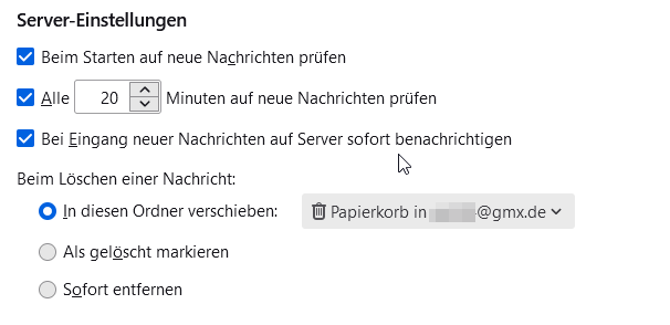

Und nachsehen ob der Papierkorb im TB/K9 nicht auf lokal eingestellt ist oder gleich weg loescht. Hier fuer TB.

So ist das bei mir im TB auch eingestellt. Das heißt, wenn ich eine Nachricht lösche wird sie vom Posteingang des Servers gelöscht und nur noch lokal im Papierkorb gespeichert. Das ergibt Sinn. Wie richte ich das ein, dass er die Nachricht auf dem Server in den Papierkorb verschiebt, so dass sie dann auf allen Geräten im Papierkorb zu sehen ist?

Nein, wenn es so eingestellt ist wie in meinem Bild ist das im Papierkorb auf dem Server.
