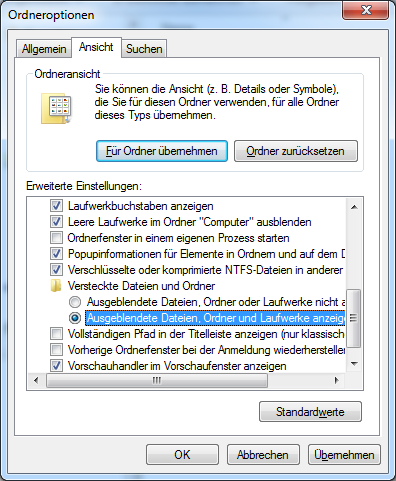

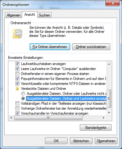

Wie t-6 schon sagte ist %APPDATA% ein von Anfang an versteckter Ordner.
Also im Explorer unter Ordneroptionen sichtbar machen (siehe Screenshot).

@DDD: Nein, eben nicht. %APPDATA%\Thunderbird funktioniert auf XP und auf Vista/7/8 und du brauchst kein Roaming oder sonstwas dazuschreiben.
Und wenn man den ganzen Thunderbird Ordner kopiert, dann braucht man auch kein Temporäres Profil oder sonstwas machen. Einfach den Ordner kopieren, beim neuen PC unter %APPDATA% ablegen. Fertig.
