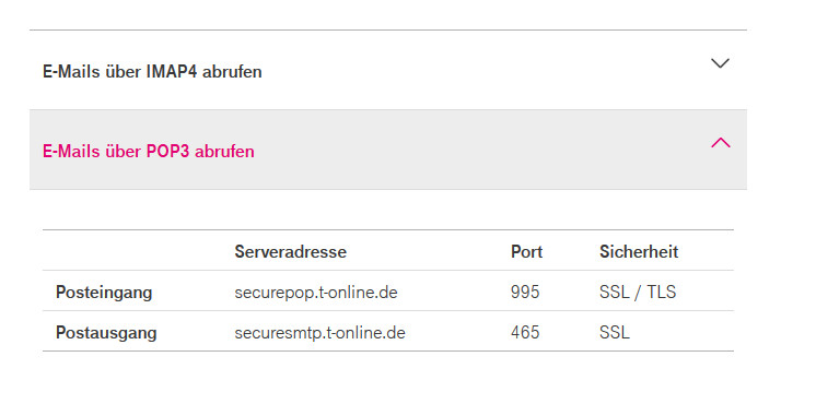

hab sicherheitshalber nochmal bei der Telekom nachgeschaut, siehe Anhang
Bei mir steht beim SMTP Port 25 und STARTTLS drin, es unterscheidet sich also.
Da bei mir was anderes steht, was ich eingegeben habe, habe ich das mal geändert. Zunächst im funktionierenden t-online.de-Konto auf dem Ursprungsprofil. Nur SSL kann ich nicht eingegeben, deshalb habe ich SSL/TLS eingegeben. Es funktionierte danach nicht mehr!!! Es kam wieder die bekannte Fehlermeldung: "Senden der Nachricht fehlgeschlagen - Die Nachricht konnte aus unbekannten Gründen nicht über den SMTP-Server xxx gesendet werden."
Dann solltest Du die Einstellungen so anpassen das sie mit denen der Telekom übereinstimmen. Kann es denn sein das Dein Konto auf IMAP und nicht als POP3 eingerichtet wurde?
