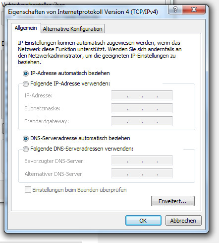

Könnte ein DNS Problem sein (entweder bei der Fritzbox oder beim Provider); trag mal testweise bei dem betreffenden PC die DNS Server manuell ein: 9.9.9.9 (Quad9) oder/und 8.8.8.8 (Google).

Vielleicht hilft das (nur Text, nicht das Video): https://praxistipps.chip.de/windows-10-dns-server-aendern-so-gehts_47055
Mit dieser Massnahme übergehst Du den DNS Server von der Fritzbox und dem von deinem Provider.
Falls es nicht klappt noch testweise der Haken bei "Internetprotokoll, Version 6 (TCP/IPv6)" (zu finden bei Schritt 3) rausnehmen.
Vielleicht ist ja beim Update irgendwas umgestellt worden und Du gehst neu komplett über IPv6 raus und da gibts irgendwo ein Durcheinander. Wenn Du das Protokoll deaktivierst, gehts nur noch über IPv4.

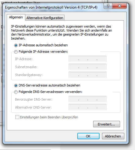

Siehe Anhang, das wäre doch die Stelle, wo man das eingibt, oder?
Genau.
Das sind öffentliche DNS Server die von Google und Quad9 gestellt sind - viele Leute benutzen die (das Angebot Quad9 ist verhältnismässig neu). Und ist ja nur testweise, Du kannst ja danach wieder auf automatisch stellen wenns nichts bringt.
Wenn Du es auf automatisch stellst, wird i.d.R. zuerst der Router und dann anschliessend die DNS Server vom Internet Anbieter verwendet.

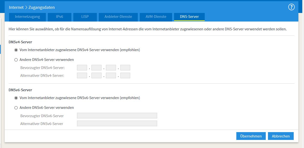

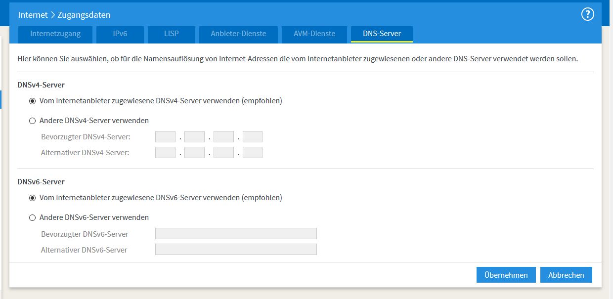

Du kannst es auch direkt in der FritzBox einstellen. Und mit einem Klick auch wieder rückgängig machen.
Bei der FritzBox im Menue Internet / Zugangsdaten / DNS Server.

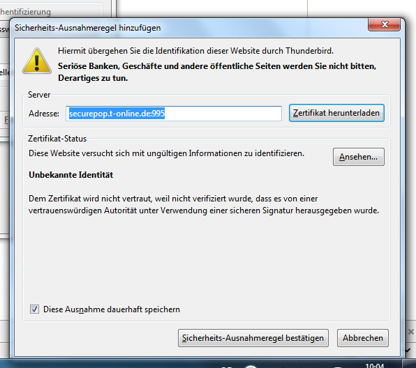

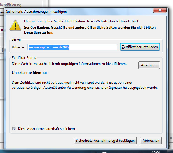

Wer soll sich da noch auskennen? Wir haben vermutet, dass es mit der Meldung "Sicherheitsausnahme-Regel hinzufügen" zu tun hat. Beim Neueinrichten von name(at)domain1.de kam diese Meldung, wo ich einfach die "Sicherheitsausnahme-Regel bestätigen" geklickt habe. Beim versuchten Senden kam zuerst die Fehlermeldung wieder "Senden der Nachricht fehlgeschlagen - Die Nachricht konnte aus unbekannten Gründen nicht über den SMTP-Server xxx gesendet werden.", aber gleichzeitig wieder die Meldung mit der "Sicherheitsausnahme-Regel bestätigen", was ich auch getan habe, dann ging's.
Beim Einrichten der name(at)domain2.de kamen keine Meldungen mit "Sicherheitsausnahme-Regel bestätigen" und der Versand klappt ja nicht.
Beim Einrichten der t-online.de kam wieder die Meldung "Sicherheitsausnahme-Regel bestätigen", was ich getan habe. Beim Versenden kam sie nicht, aber wieder die Fehlermeldung "Senden der Nachricht fehlgeschlagen - Die Nachricht konnte aus unbekannten Gründen nicht über den SMTP-Server xxx gesendet werden." Versand klappt ja auch nicht, zumindest im neuen Test-Profil.
Ich hänge mal ein Screenshot dieses Sicherheitsausnahme-Regel-Fenster an. Ich habe jedoch nie "Zertifikat herunterladen" geklickt, weil ich das früher auch schon gemacht habe, und dann war das ganze Fenster weg und man hatte keine Chance, dann unten auch noch zu bestätigen.
