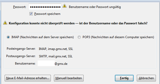

thunderbird mail-Client, unter win7,pro/64b akzeptiert das password des/der gmx-Accounts nicht mehr.
Auch nach de-Install und neu-Installation nicht.
Auch unter einem anderen Account auf der gleichen Maschine will der mail-Client nicht verbinden, bzw.
mails annehmen.
Wie kann ich den ganzen thunderbird-Kram von dem System problemlos zaubern?

Sind dein Datum und Uhrzeit richtig?
Was kommt für eine genaue Fehlermeldung?
Geh mal auf "manuell bearbeiten". Ich möchte gerne die Ports sehen.

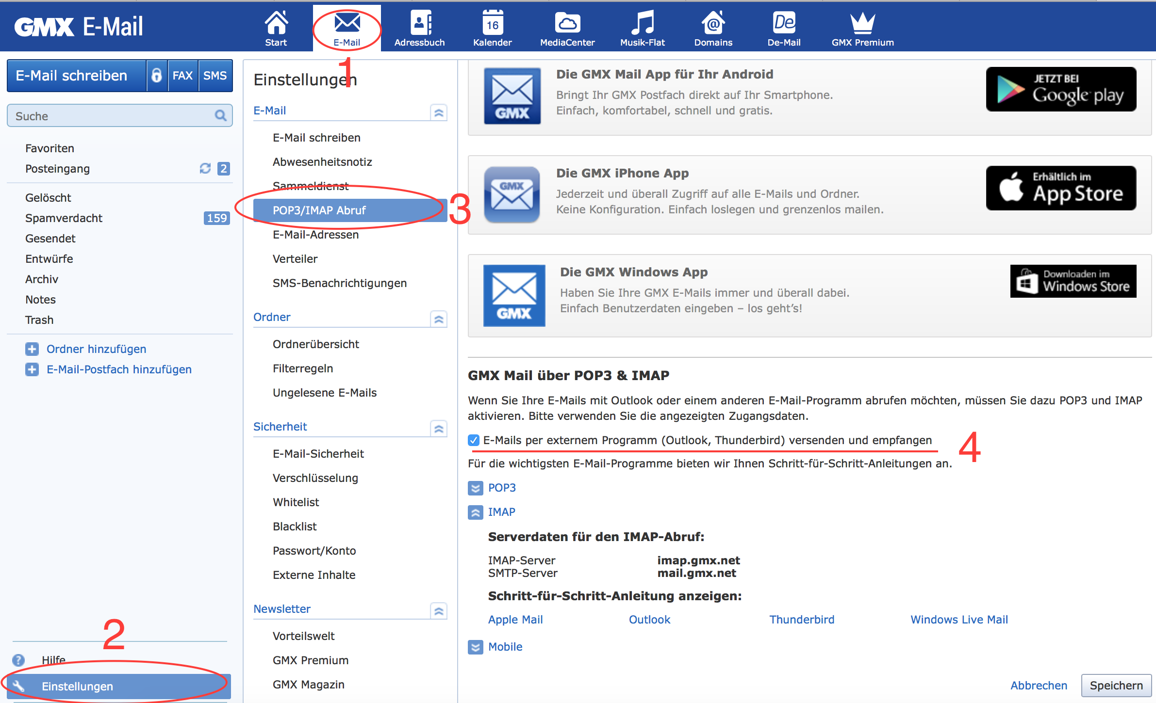

cyberpirate schrieb:
Ist überhaupt der Abruf mit einem externen Mailprogramm über die GMX Webseite eingestellt worden?
Er hat doch geschrieben, dass er über sein "Handtelefon-mail-Client" Zugriff hat. Somit "ja".

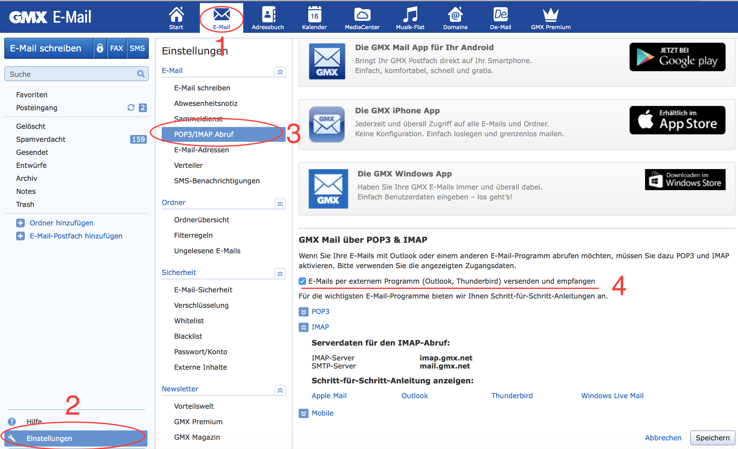

gehe bitte auf die gmx-Weboberfläche, dort auf E-Mail->Einstellungen->POP/IMAP-Abruf. Ist dort de Haken bei "E-Mails per externem Programm (Outlook, Thunderbird) versenden und empfangen" gesetzt? Wenn nicht, den bitte setzen. Danach soll es wieder funktionieren.
besten Dank,
3 x virtuelle Biere für den Erlöser
ps. der Haken war gesetzt....haben diesen entfernt und noch mal gesetzt und auf "Speichern" gedrückt...nun
tut es wieder 1 A
Besten Dank für die Hilfe
Und siehe da war eben nicht so eingestellt!!
der Haken war im account aktiviert.
Musste extra noch mal speichern...dann funktionierte es
