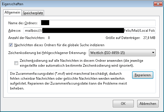

ich habe ein seltsames Problem. Seit heute früh werden mir in einem gesicherten Ordner keine emails mehr angezeigt. Das Problem habe ich mit 3 willkürlichen Ordnern. Der Rest, mit deutlich größerem Speicherplatz und deutlich mehr emails funktioniert problemlos! Der Ordner besitzt aber eine gewisse Größe (deutlich kleiner 1000MB). Ich benötige die emails dringend und komme nun nicht ran. Anzahl der Nachrichten: 0 // Größe auf Datenträger: 27,8MB
Gibt es eine Möglichkeit diese wiederherzustellen? Anbei noch ein Screenshot von den Eigenschaften des Ordners.

Den Knopf "Reparieren" zu drücken der auf dem Bild zu sehen ist hast du schon versucht?
Den Reparieren Button habe ich natürlich betätigt.
Das Problem konnte auf den Pfad eingegrenzt werden. Es dürfen keine Sonderzeichen enthalten sein. Da ich eine Raute "#" mit drin hatte, schien Thunderbird mit dem Pfad nicht klar zu kommen. Ein Umbenennen des Pfades mit anschließender Anpassung des Thunderbird-Profiles brachte Abhilfe.
