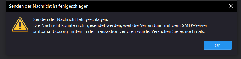

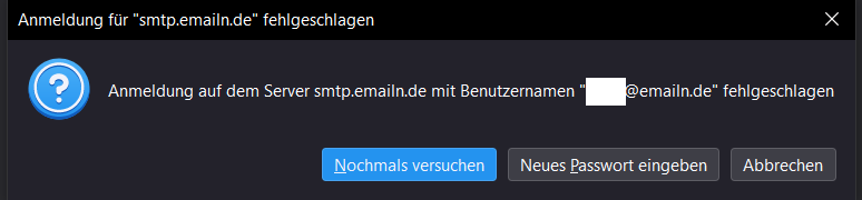

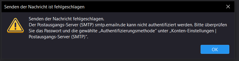

Bei Portable Thunderbird erscheinen mir folgende Fehlermeldungen
Ich habe 2 accounts bei Thunderbird eingefügt, einmal meinen mailbox und einmal meinen emailn account zum testen indem ich mir selbst mails hin und her versucht habe zu schicken, emailn.de account ist für die ARbeit usw.
Nachtrag: Trotz der Fehlermeldungen kamen 2 Testemails auf den emailn Account trotzdem gerade an vor ca. 1 min.
Jetzt versteh ich garnichts mehr ....
