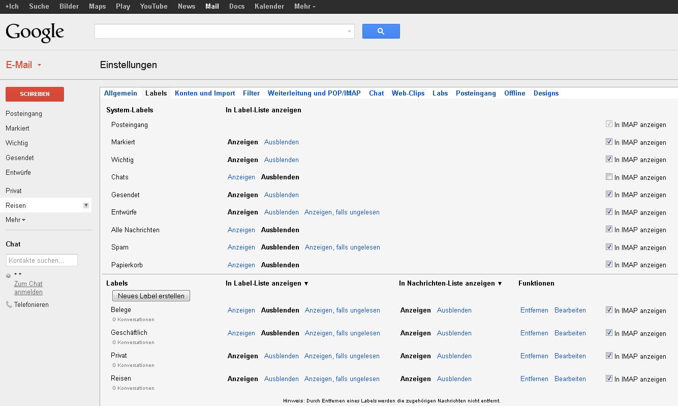

Habe jetzt noch ein Problem. Wenn ich eine erhaltene Mail in den Papierkorb schiebe, passiert dies überall synchon. Wenn ich jetzt aber eine eingegangene Mail z.B. verschiebe in den Ordner Archiv, wird dies nur in TB übernommen und die Mail bekommt in Gmail ein Label mit dem Text Archiv. Sprich sie hat dann zwei Label, einmal Postfach und Archiv. Wenn ich Postfach entferne, dann passiert das was hätte passieren sollen, hätte TB das Label Postfach ordnungsgemäß entfernt. Liegt das mit den Gmail Einstellungen zusammen oder eher mit TB?

Mit Gmail meinst du das Smartphone-Programm und nicht den E-Mail-Dienst von Google? Und es geht um E-Mails von GMX? Labels kenne ich eigentlich nur vom Google E-Mail-Dienst. Falls du bei Android noch mit der Gmail-App hantierst, probiere einfach mal k9mail aus. https://play.google.com/store/apps/details?id=com.fsck.k9&hl=de Sehr umfangreich und dadurch anfänglich (relativ) schwierig einzurichten. Aber in der Benutzung und Übersicht besser als die Standard-App. Man kann auch von schwarz auf weiß auf weiß auf schwarz umstellen. :)
Ich glaube ich habe mich falsch ausgedrückt, bzw. bin aufgrund der Tatsache dass eine ordnungsgemäße Synchronisation mit anderen E-Malil Programmen allübergreifend auch auf Android funktioniert nun doch bei Gmail als Allumassendes Konto geblieben, da ich festegestellt habe (wie weiter oben geschrieben), dass diese Mails auch fürs Offline lesen gezogen werden von TB, was ich sehr begrüße. Somit muss nur noch Thunderbird mit meinem Gmail Konto synchon laufen, dann ist alles bestens.
Mit GMail meinst du das Webinterface im Browser von Googlemail https://mail.google.com
Eigentlich musst du das meinen, denn sonst keiner mit Labels arbeitet. Also da kann man so einiges einstellen. Frag mich nicht was, ich müsste auch tüfteln, siehe Screenshot. :)
