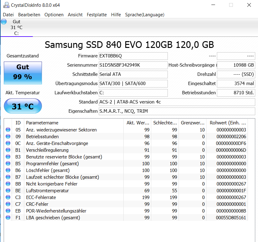

Wenn die Festplatte/SSD auf der das BS und eigentlich auch Thunderbird installiert sind, keine Fehler aufweist (mit Crystal Disk Info checken) sollte das händige Kopieren der entsprechenden Dateien von Thunderbird funktionieren.

Die Festplatte hat keinen Fehler.

Auch ein Screenshot von CrystalDiskInfo kann helfen.

→ die Platte wäre in Ordnung? Wie und womit ermittelt?
…CHKDSK /R /F anstrengen oder Tools wie UnLocker.
