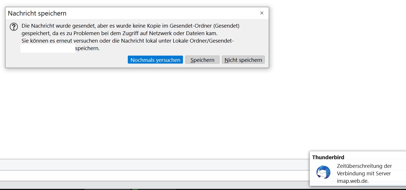

wie bereits im anderen Thema von mir bezüglich Thunderbird angesprochen, habe ich seit einger Zeit das Problem, dass beim Senden von Emails mit Anhang >1MB eine Fehlermeldung kommt (s.screen) wonach die Email zwar versendet wurde, aber nicht im Gesendet-Ordner gespeichert wurde. 1min später ist die Email samt Anhang sehr wohl im Gesendet-Ordner -und dann sogar 2x, also doppelt. Emails mit nur 1MB Anhang werden ohne Probleme versendet.
Das Problem tritt sowohl bei etlichen deutschen Emailanbieter (web.de, gmx. de, t-online usw) als auch bei ausländischen Emailanbieter. Es geht dabei immer um IMAP-Konten und immer um die gleiche Fehlermeldun wonach die Email nicht im Gesendet-Ordner kopiert werden konnte und Minuten später ist die Email dann doppelt im Gesendet-Ordner.
Dieses "Thunderbird-Problem" ist so alt wie die Geschichte der Menschheit, denn wenn man danach googelt stammten die ersten Beiträge aus dem Jahr 2010. Immer und immer wieder werden dort die gleichen Ratschläge gegeben (angeblich falsche Konfiguration, schwache Leitung, Firewall, Antivirus, Authentifizierungsmethode und was nicht alles). Der Punkt ist aber: Die gleiche Email mit dem gleichen Anhang kann ich rucki-zucki mit dem Outlook versenden und es kommen weder Fehlermeldungen, noch wird die Email doppelt gespeichert. Und das alles vom gleichen PC, mit der gleichen (IMAP-), Firewall- und Antivir-Konfiguration. Hier ist also einzig und allein der Thunderbird schuld an den ganzen Problemen. Anders kann ich mir das nicht erklären und bin am verzweifeln.

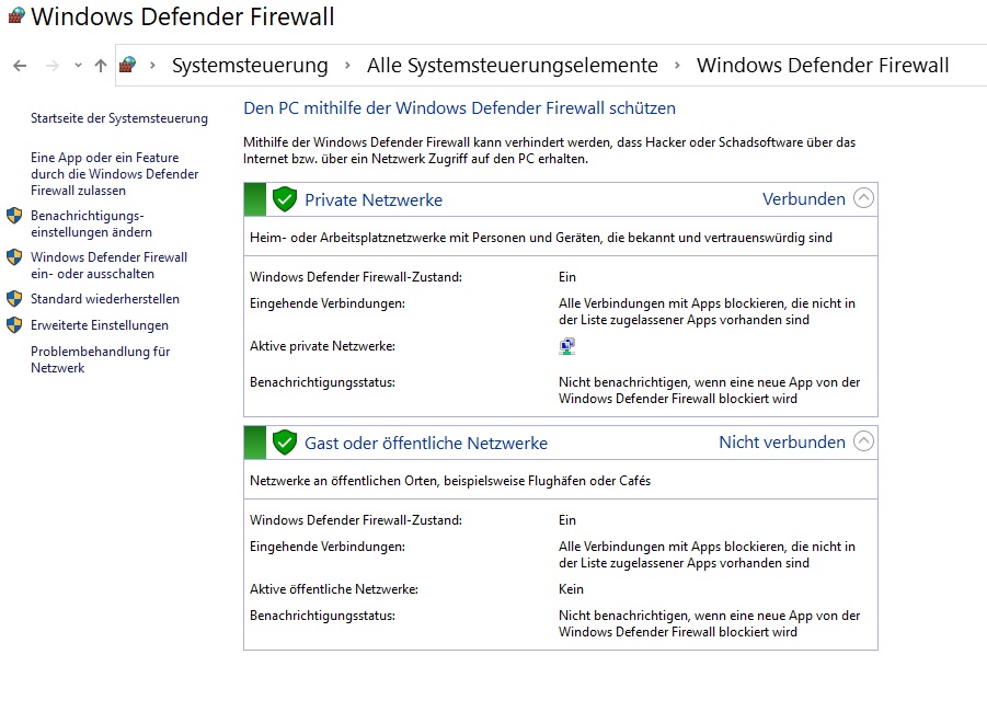

Ich nutze auf Windows Standard Koste. Defender und Win eigene Firewall. Ich würde auch sagen, da wird bei Dir der Grund liegen. Software, die im Mailverkehr rein fuschen.

Firewall, Antivirus und gern einen screenshot der mailserver config in thunderbird.

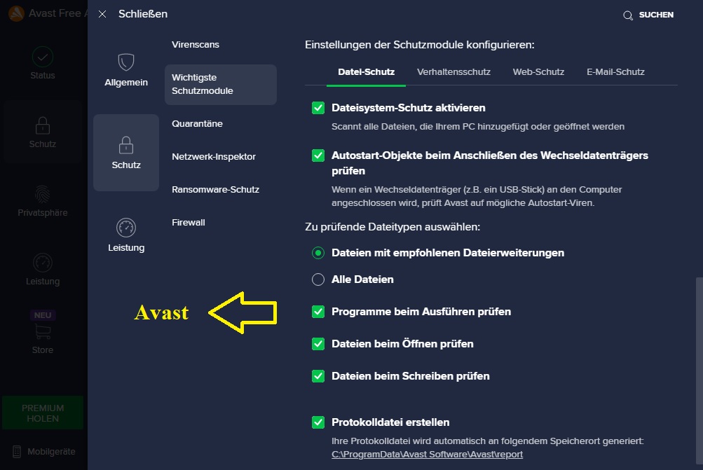

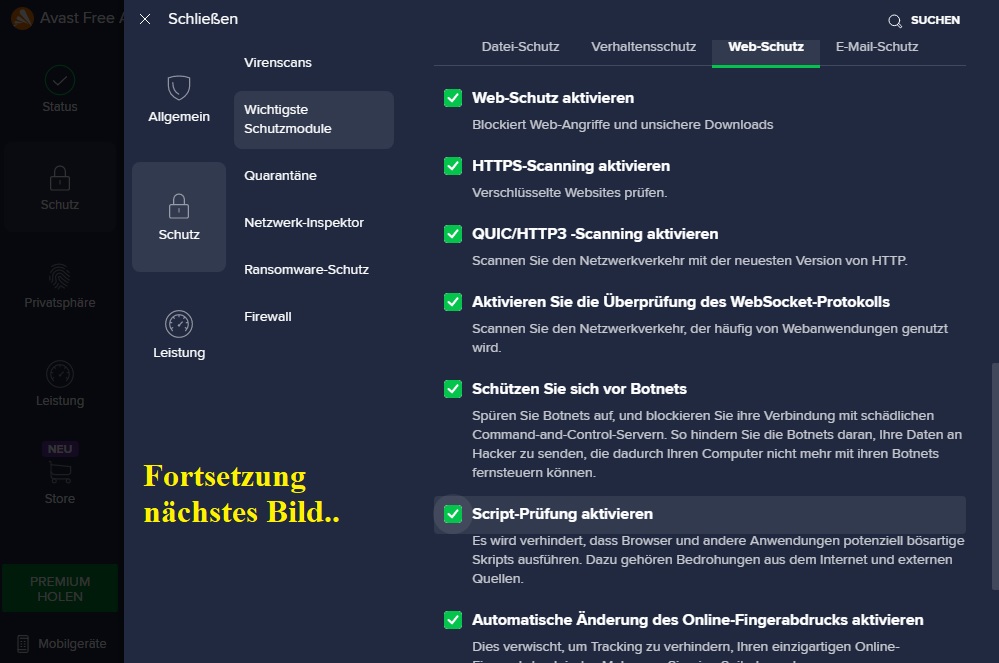

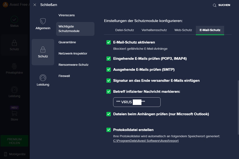

Ich würde bei Avast den kompletten Email Schutz (oder sogar Avast komplett) mal testweiße deaktivieren. Es kann durchaus sein, dass der Schut des Virenscanners hier die Probleme verursacht.
Avast bitte komplett los werden. Man kann ja von antiviren Software halten was man mag, aber spätestens seitdem herauskam, dass sie ihren Usern entgegen ihrer AGBs keylogger untergeschoben haben sollte man dieser Software nicht vertrauen mit vollen Admin rec
Was dein problem angeht: Sie bricht vertrauliche verbindungen auf und setzt diese unsachgemäß wieder zusammen. Das wird dir vermutlich auch bei deinen verschlüsselten verbindungen auf die Füße fallen.
Alles in erfuellt Avast alle Eckpunkte von Schadsoftware. Bitte weg damit. Komplett.
Wobei auch das nicht garantiert, dass alles was avast kaputt gemacht hat, dann auch repariert ist.
Reaktionen: Helge01
OK, ich deinstalliere Avast und melde mich dann wieder.
Ne du. Avast komplett deinstalliert (mit dem avast-tool im gesicherten Win Modus) -und nix da. Die gleiche Fehlermeldung kommt erneut.
P.S. Hätte mich aber auch sehr gewundert, denn wenn sie Thunderbird blockt, müßte dann auch Outlook geblockt werden. Und nu?
Was machen wir als nächstes?

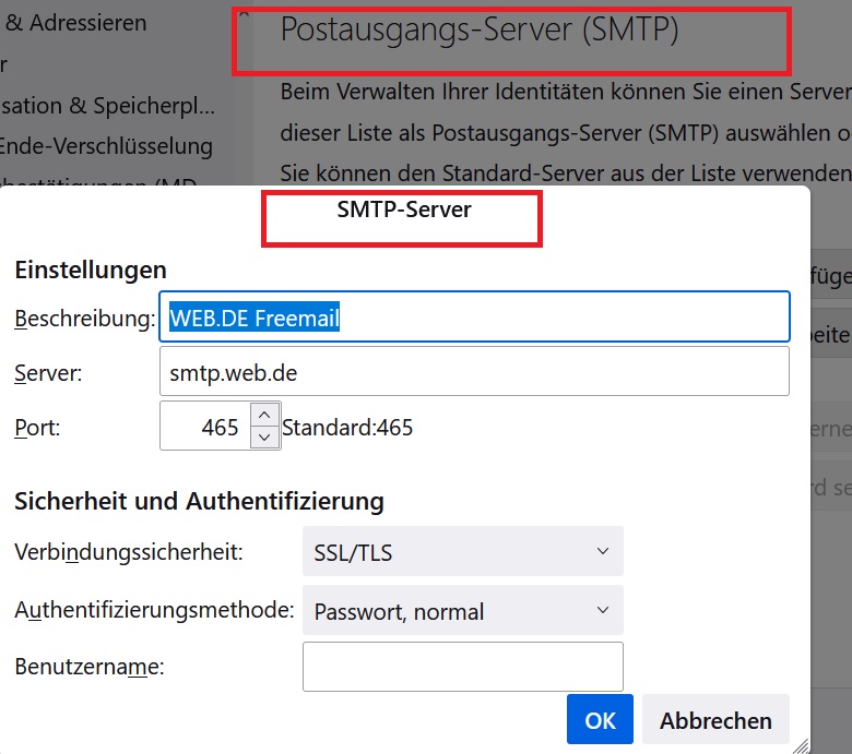

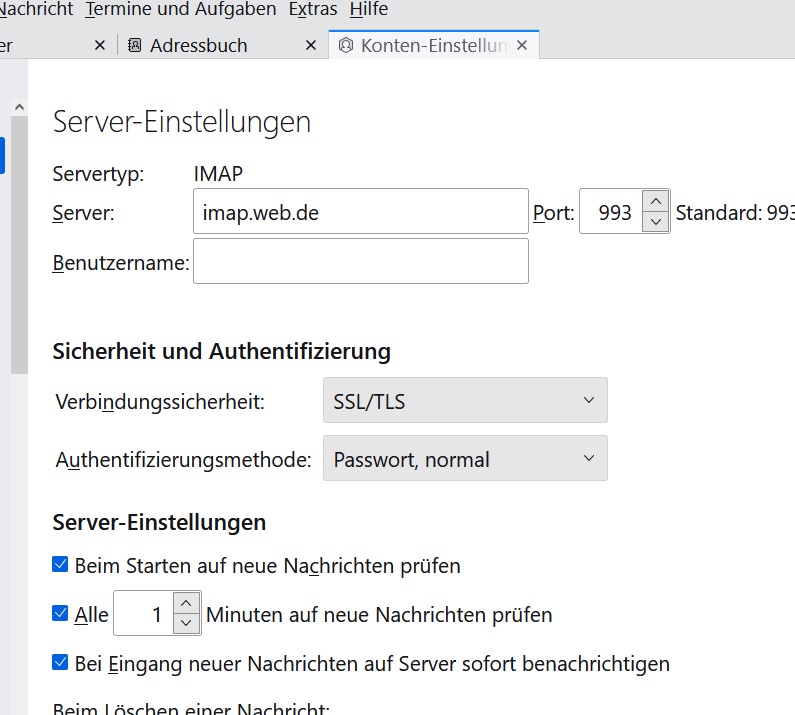

könnt ihr mal bitte einen screen von euren Server-Einstellungen inkl SMTP machen -damit ich eins nach dem anderen ausschließen kann. Nutzt ihr beide eine Antvir, habt ihr spezielle Fritzbox Einstellungen? @Helge01 : Bei welchem Emailanbieter bist du -vielleicht lege ich mir dort auch ein Konto an um zu testen.
Ich habe schon gestern Avast deinstalliert, aber das Problem besteht weiterhin. Sowohl bei web.de, gmx.de und t-online.de Konten. Über Android Emailprogramme habe ich dagegen noch nie Probleme gehabt -es ist also der Thunderbird und Windows 10....

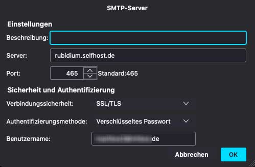

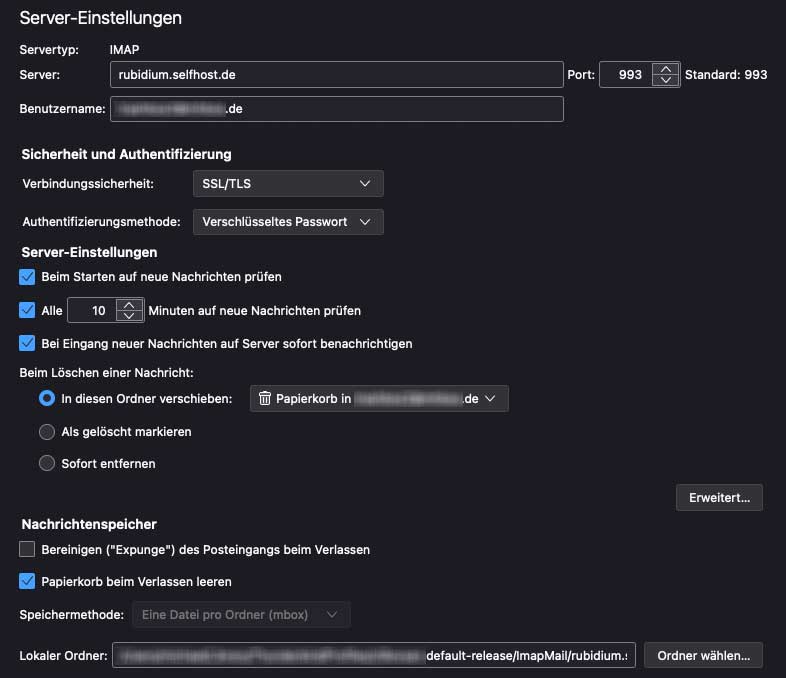

@Hareras Mein Emailanbieter ist Selfhost. Unter macOS/Linux nutze ich keine Antivir Lösung und unter Windows nur den Defender.
Reaktionen: Hareras
@Helge01
Das sind ja 1:1 auch meine Einstellungen -es funzt aber nicht bei mir.
Weitere Ideen was man noch testen/machen kann?
Also ich verwende für smtp.web.de STARTTLS auf Port 587 wie es auch web.de selbst vorschlägt. Ich denke aber, dass das Problem eher am IMAP liegt (nutze selbst aber POP3).
