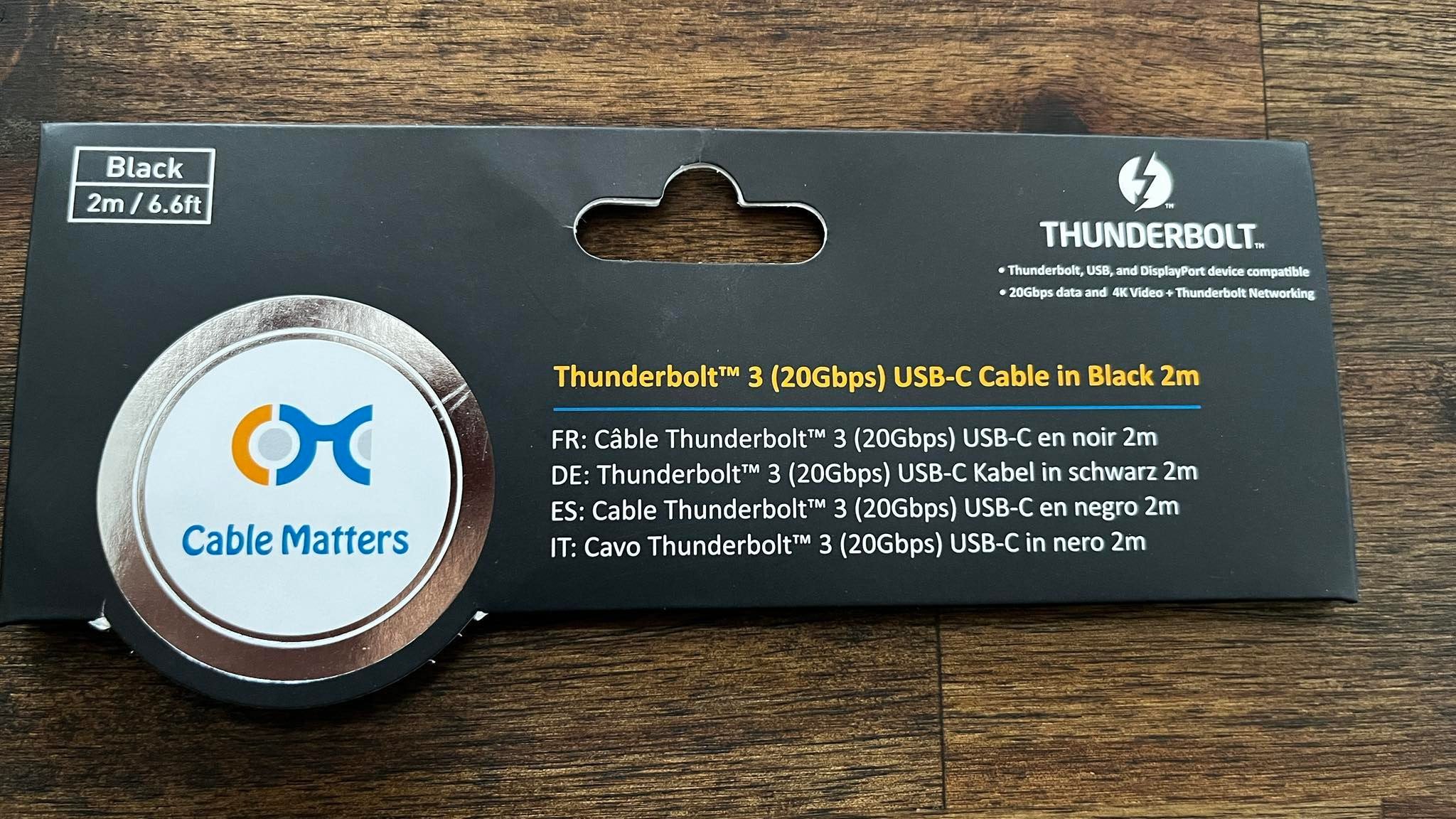

2.Thunderbolt 3 Kabel 2m (20Gbs, siehe Anhang) sowie Apple Ladekabel (von neuem iPad)
...nur ein 40gps Kabel <1m habe ich noch nicht versucht

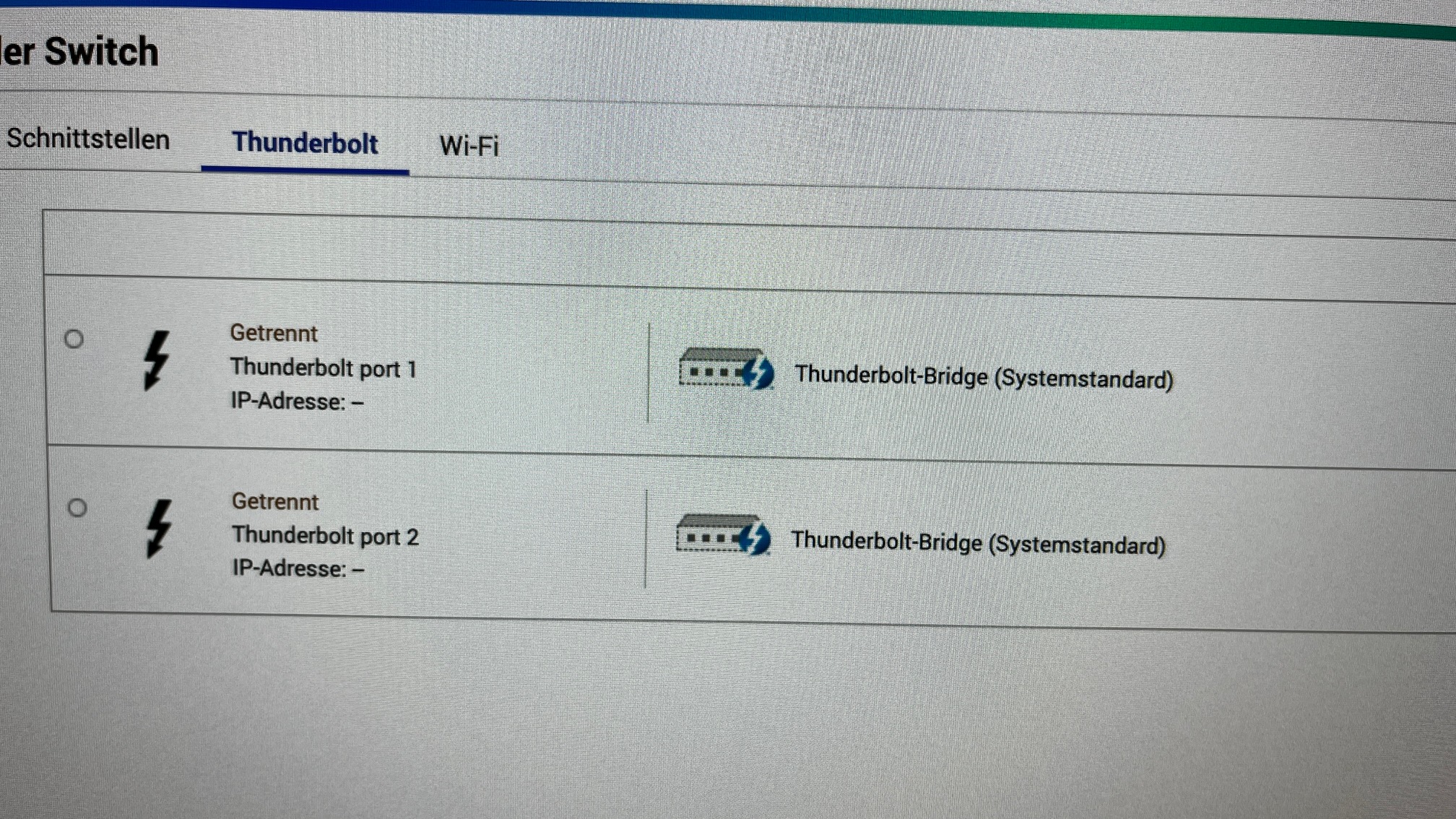

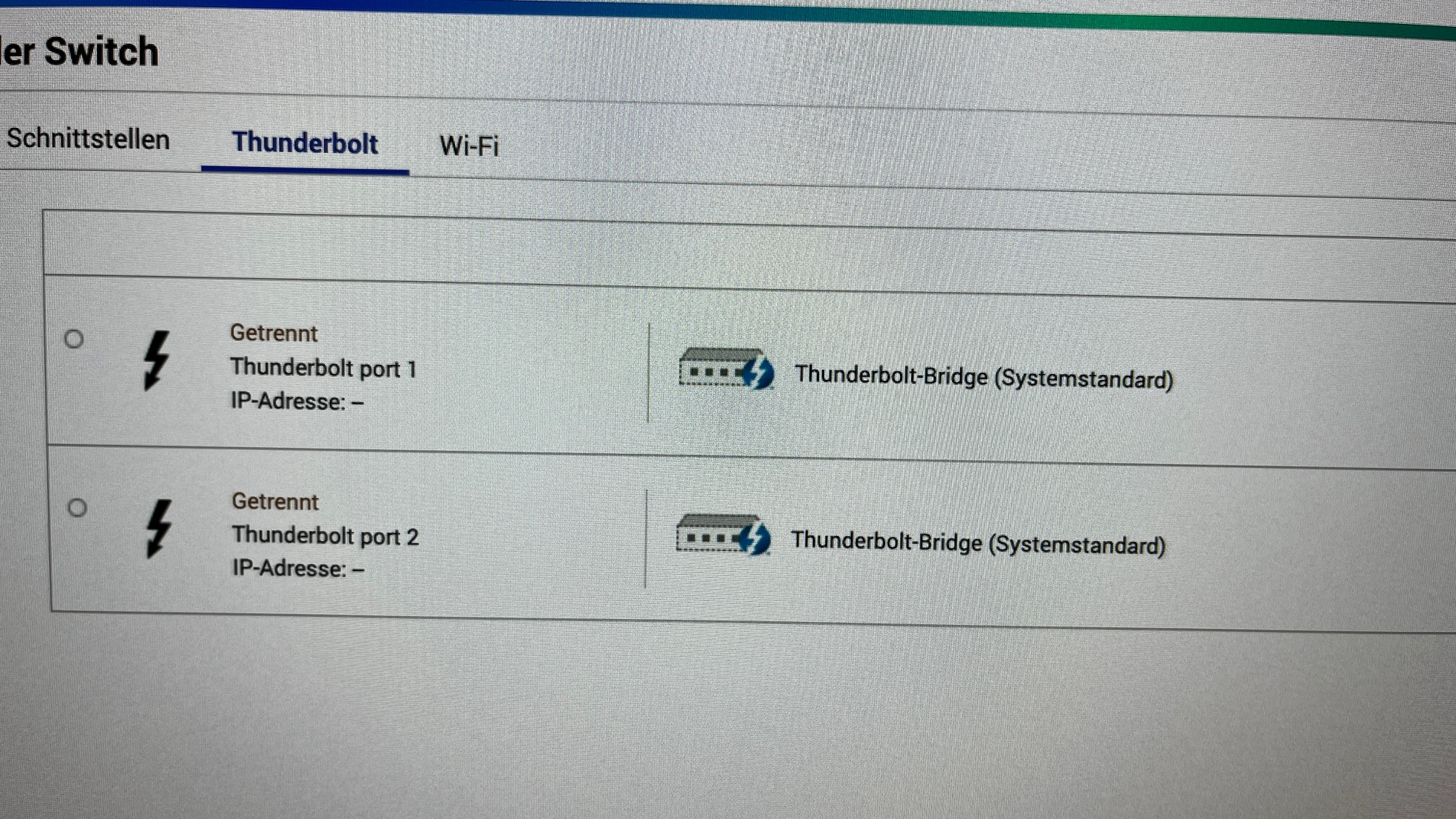

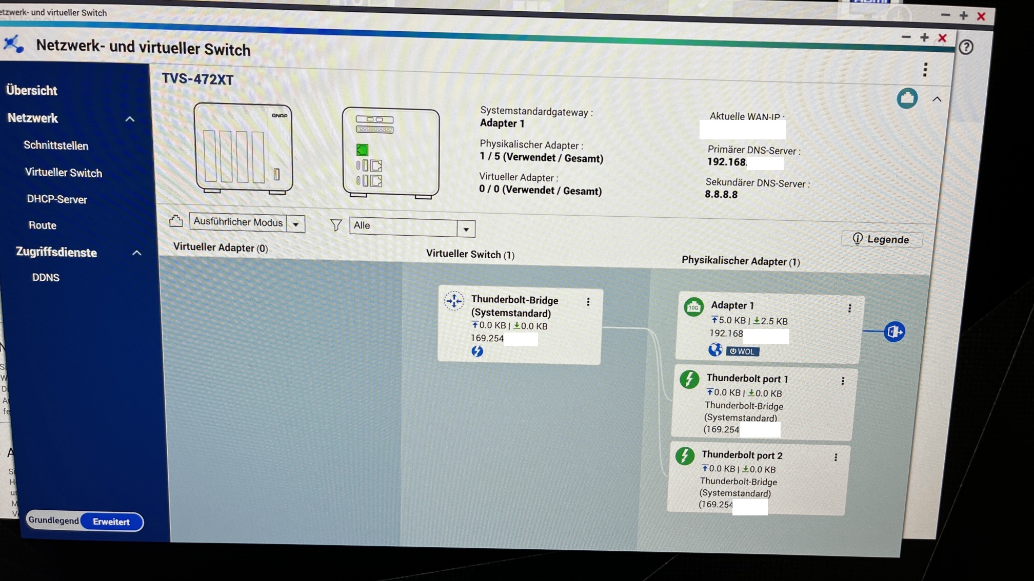

3.Diverse Einrichtungsversuche (siehe Anhang)

...muss es denkt ihr ein QNAP\Apple Kabel sein oder die Überspezifikation von 40Gbs erfüllen vielleicht?
...die QNAP kann ja nur Thunderbolt 3 (20Gbs) und nicht Thunderbolt 4 (40Gbs)

Das Apple-Ladekabel kannst du dir auf jeden Fall schenken, da dort kein TB-Chip enthalten ist.

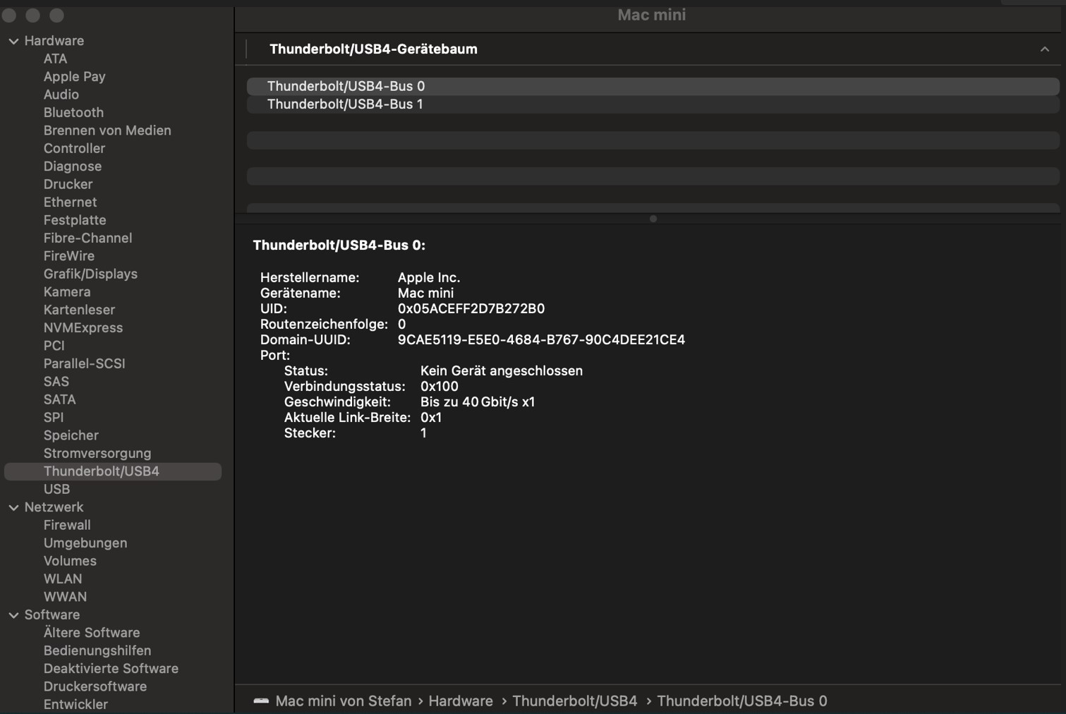

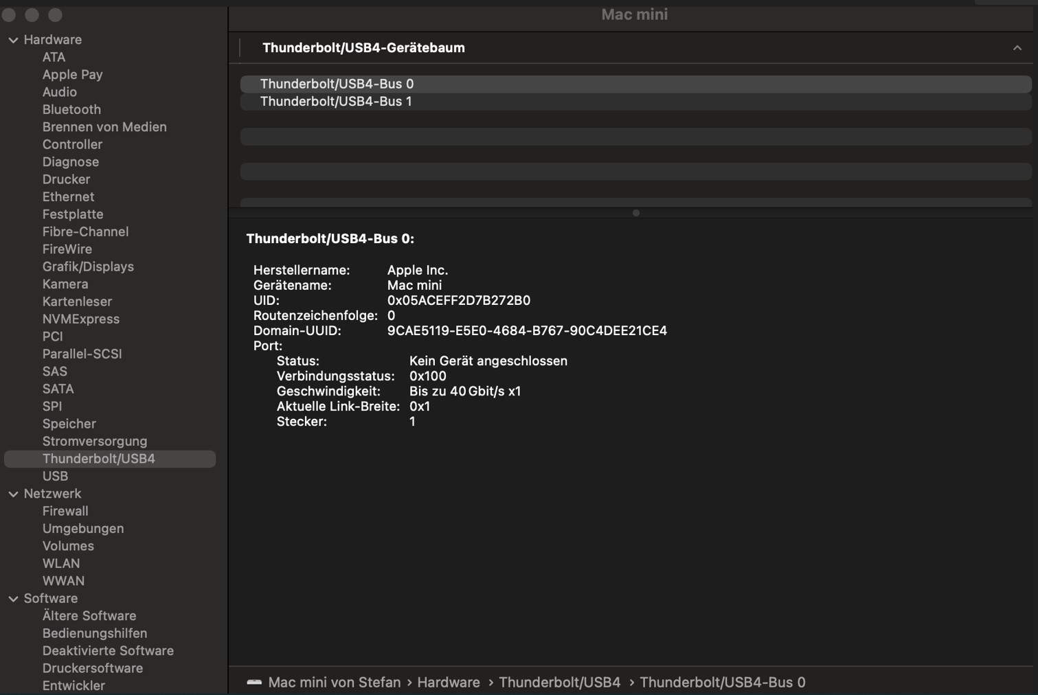

Was wird dir beim Mac unter -> Über diesen Mac -> Systembericht -> Thunderbolt angezeigt?

Hallo!
anbei der Screenshot vom MAC.
@C9hris:
Wenn es eine Lösung wäre, könnte ich noch zusätzlich ein zertifizierte TB4 Kabel bestellen.
Jedoch scheint das Kabel aus Anhang bereits die TB3 Specs zu erfüllen (ob zertifiziert weiß ich halt nicht).
NAS scheint TB3 zu können und iMAC TB4, wird aber wohl abwärtskompatibel sein bzgl Kabel?

Ok. Das sieht in der Tat bitter aus.
TB4 und TB3 haben effektiv keine Unterschiede.
Kurz gesagt ist der Vorteil von TB4 im Grunde nur die Möglichkeit einen "Einschaltknopf" am Dock zu haben, Bandbreite ist gleich.
Was aber immer ein Problem bei Thunderbolt ist, ist die Länge.
An deiner Stelle würde ich - einfach damit du dem Support sagen kannst "Es liegt nicht am Kabel" - ein 1m Thunderbolt 3 Kabel erwerben.
Ich gehe nicht davon aus, dass es dann funktioniert, aber ich würde DANN den Support vom NAS und von Apple in Anspruch nehmen.
