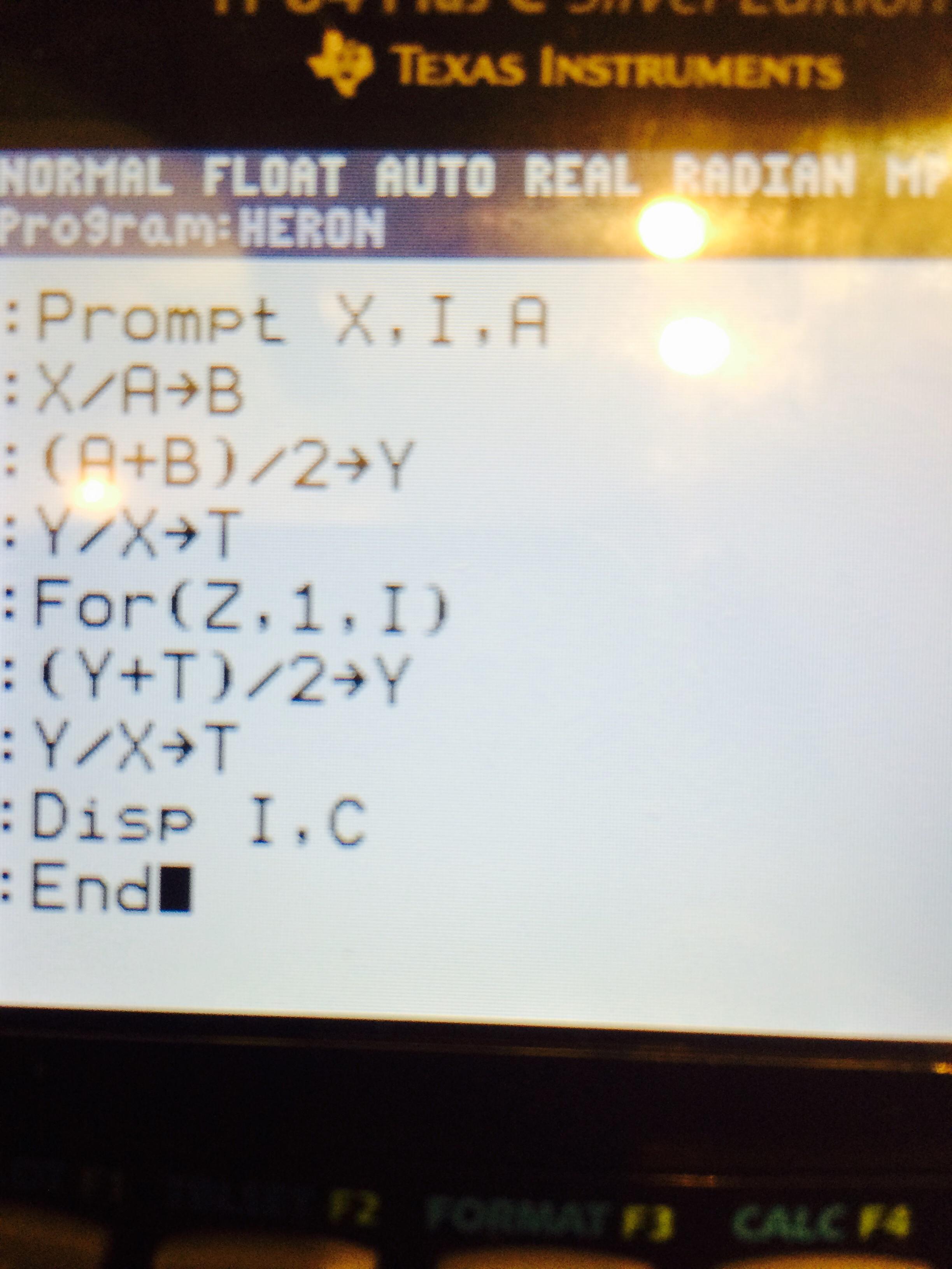

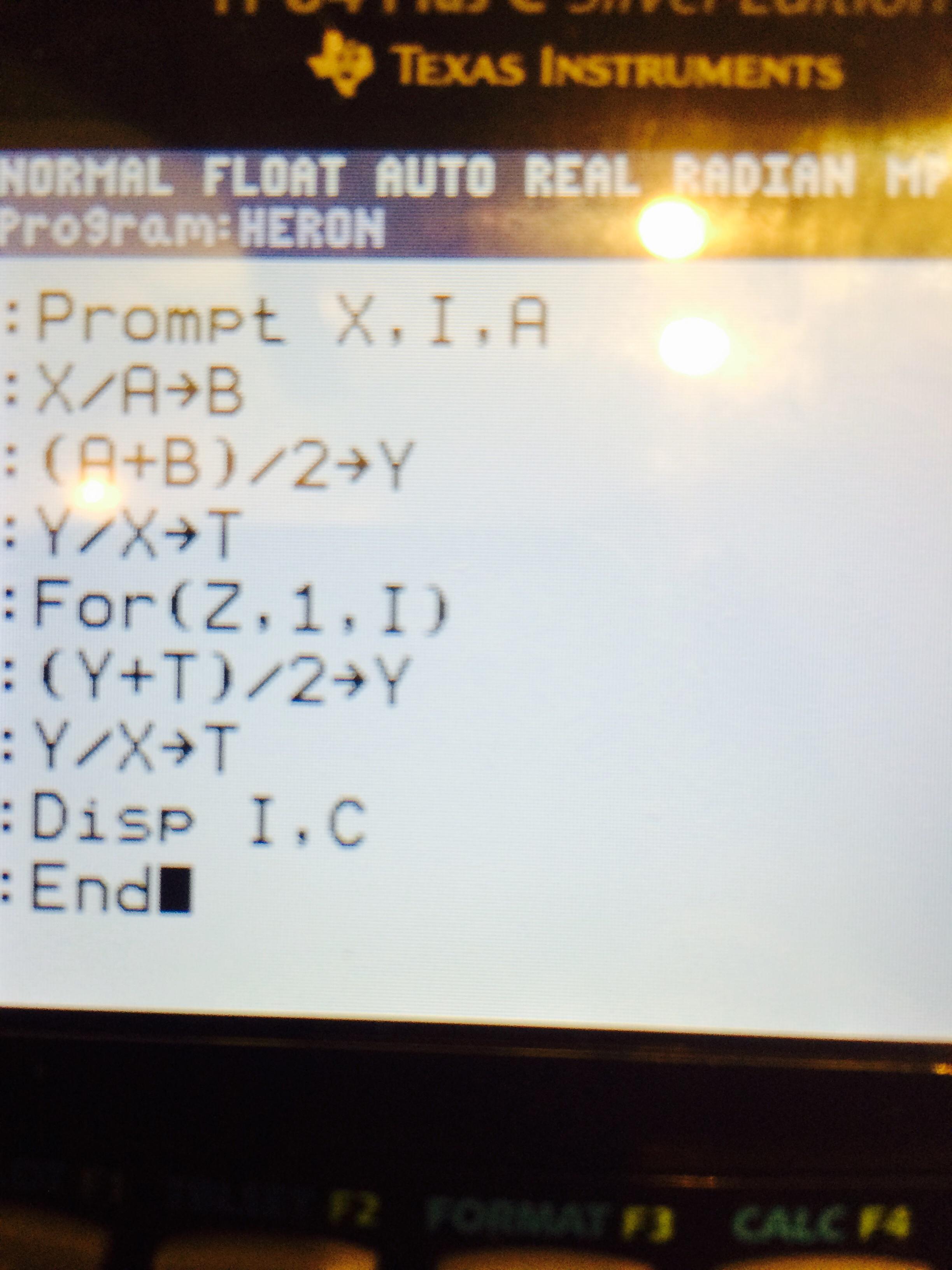

Deine Rechnung ist fehlerhaft.
Grundidee ist das ein Quadrat mit dem Flächeninhalt A die Seitenlänge Wurzel(A) hat.
Ausgangspunkt ist ein beliebiges Rechteck mit dem Flächeninhalt A. Eine Seite (X) kannst du frei wählen die andere (Y) mußt du berechnen.
Y=A/X
Dann kommt deine Schleife wo du X und Y immer neu berechnen läßt
X = (X+Y)/2
Y = A/X
Dabei nähern sich X und Y an so dass die am Ende gleich sind und du hast dann X=Y=Wurzel(A)
