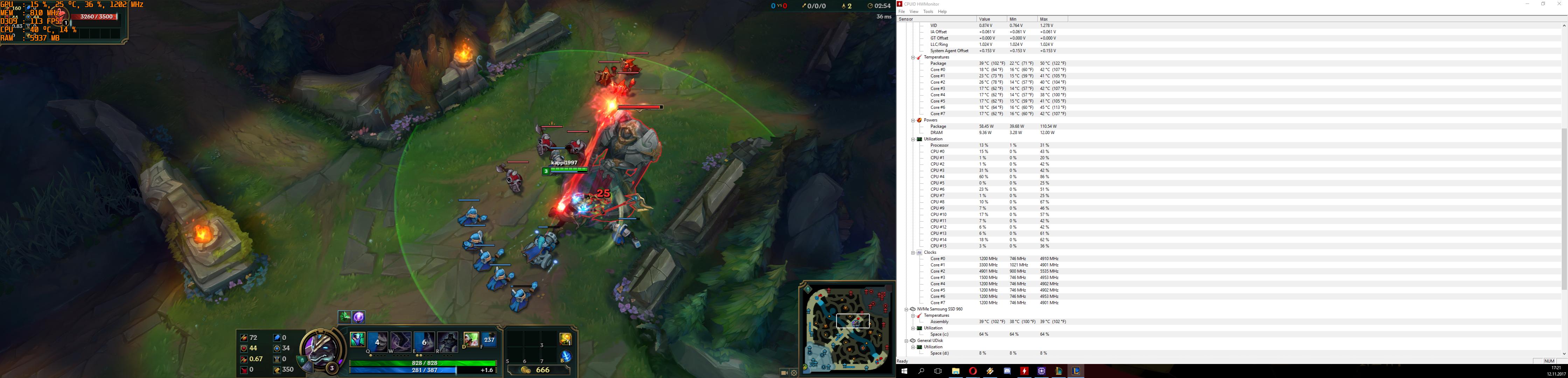

Naja eben ich will keine 700 FPS 120 reichen mir was ich meiner Meinung nach mit dem System haben sollte auf max. Nun ich kann dir mal schicken wie es bi mir aussieht ich starte schnell eine runde gegen Bots
<-- Spannung.
Hier in diesem Bot games sind die FPS noch gut da nicht viel passiert aber in grossen Teamfights habe ich teils einbrüche auf 40FPS

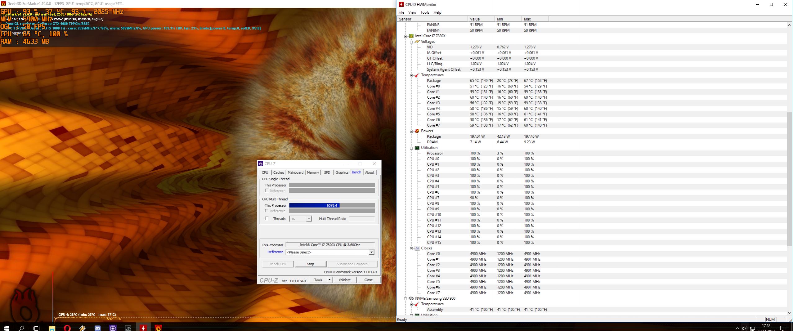

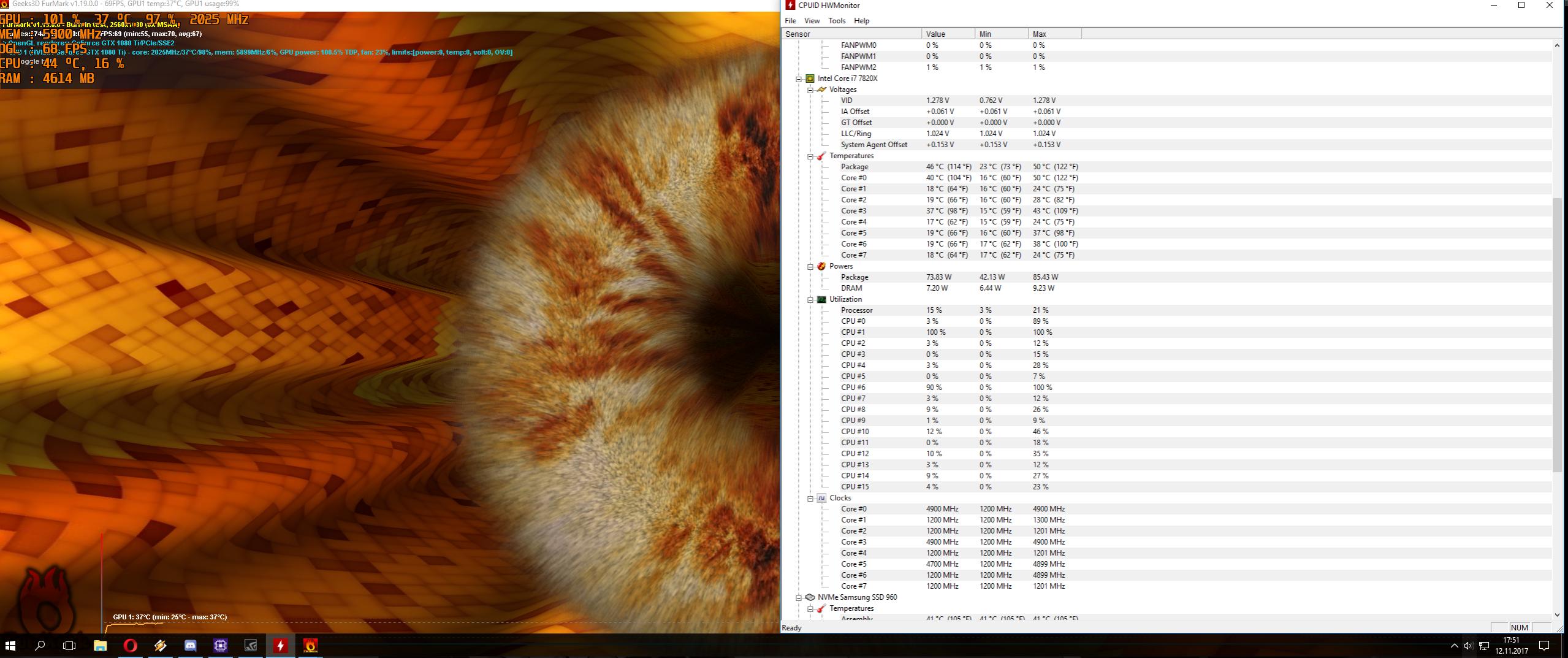

Danach:
Dann hau doch mal rein, und gibt der Graka ein bisschen Arbeit, damit sie aus dem Lower3D rauskommt. Eventuell hilft das ja^^
