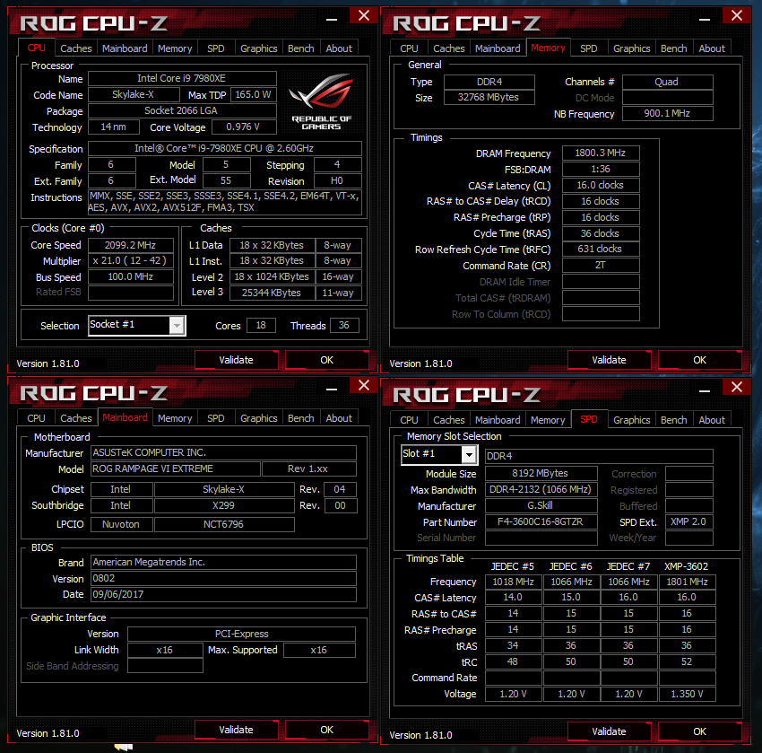

Cpu-Z:

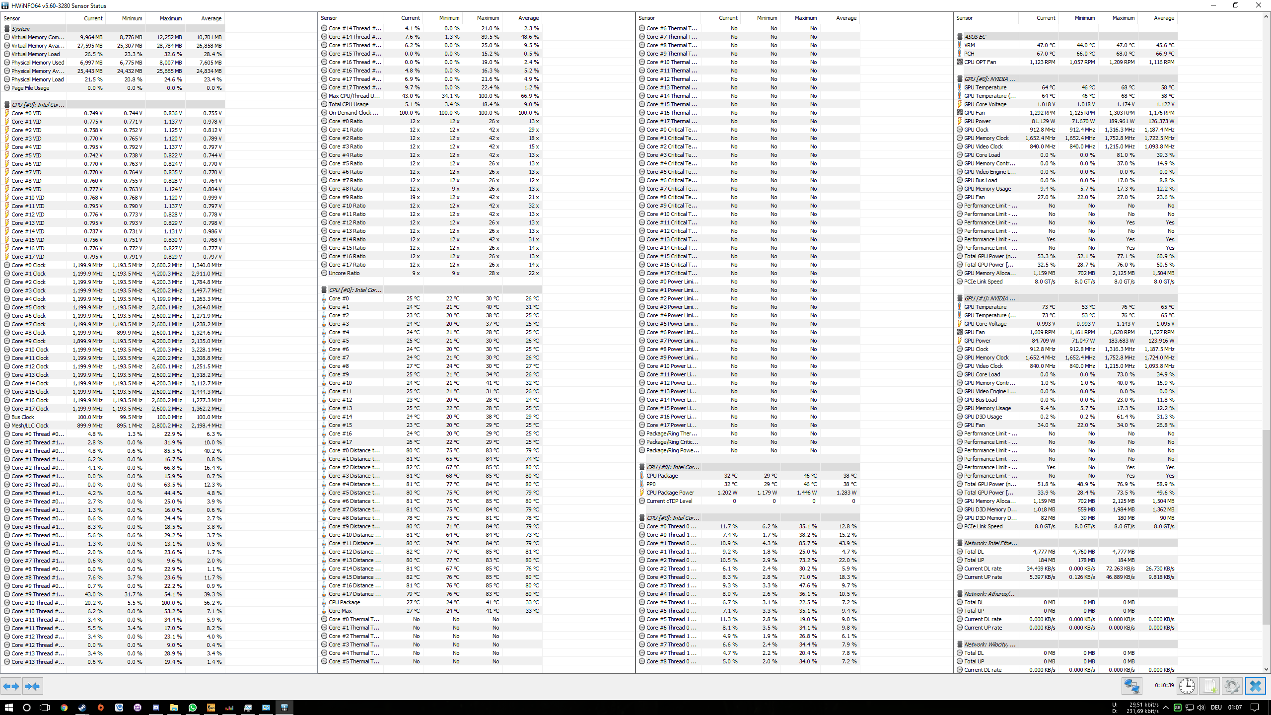

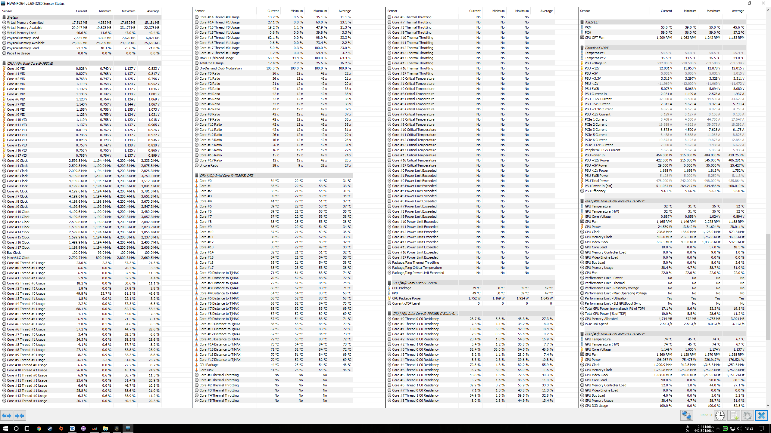

Hab hier noch ein paar Screenshots von HW Info.
CS:GO nach einem Matchmaking auf Inferno:
Assassin's Creed Origins:
Die Frames sind Stabil und bei CSGO zb im 300'er Bereich.

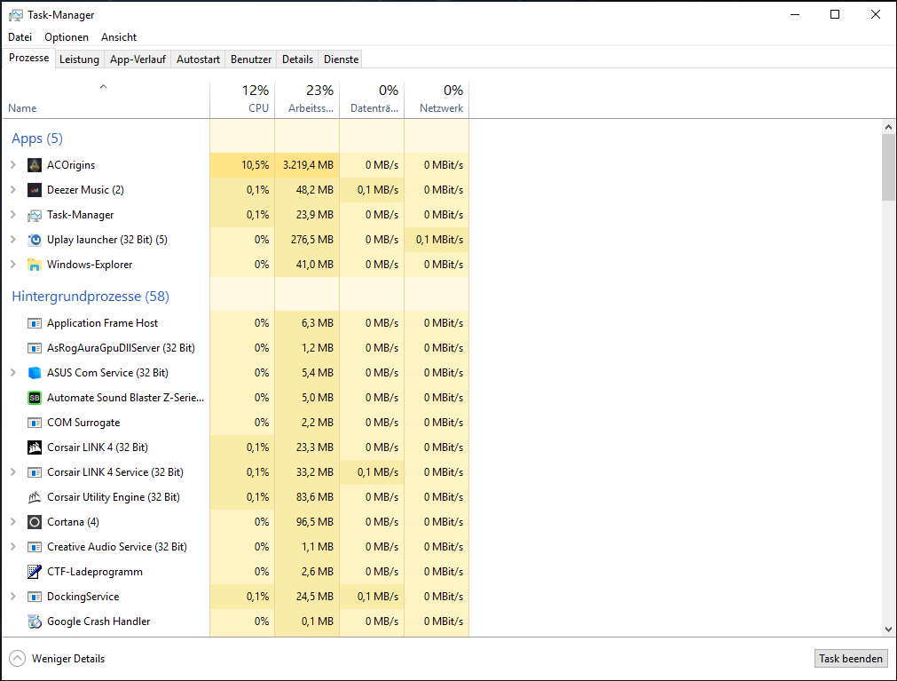

Im Taskmanager habe ich auch keinerlei Auffälligkeit gefunden.

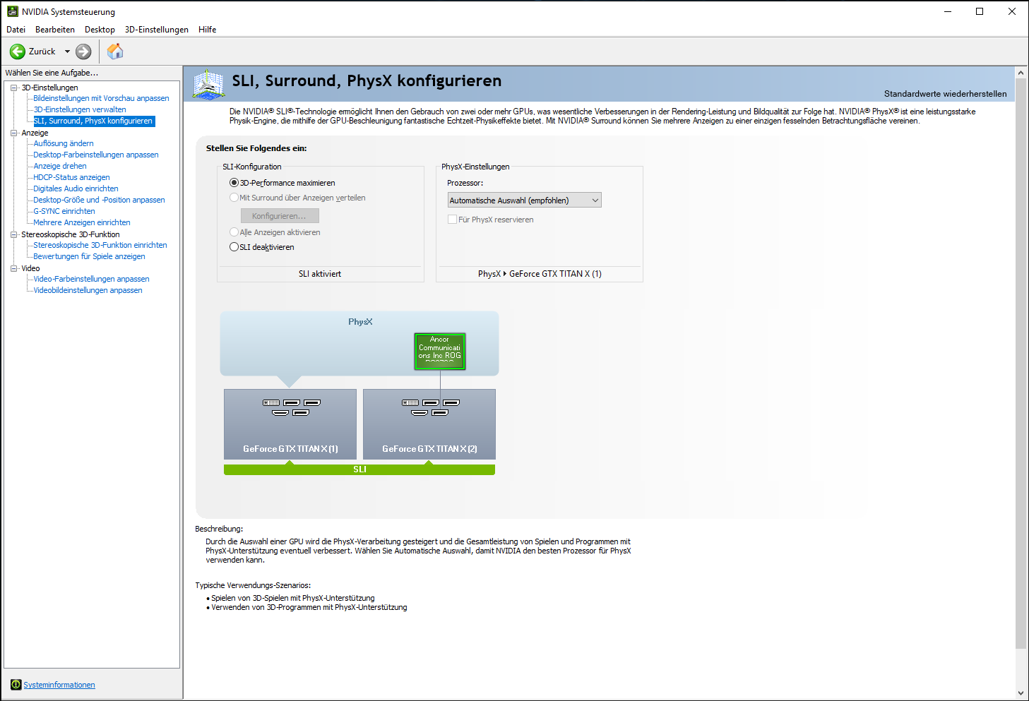

Mir ist aufgefallen das der Nvidia Treiber die Grafikkarten unter einander Tauscht und die Obere GPU als zweite anzeigt. Bin mir nicht sicher ob das eine Rolle spielt.

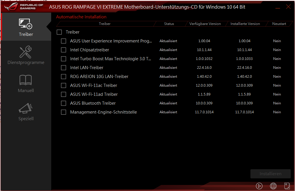

liste mal bitte noch alle treiber auf.
welchen chipsatz treiber zB. Asus gibt gern den 10.1.1.38(eigl nur für irg son Nuc gedacht und nix anderes!) mit auf den weg obwohl der 10.1.1.42 der neuste für alle normalen chipsätze ist.
beim 10.1.1.38 wird fürn sata ahci controller nen eigener treiber installiert. das passierte vorher und nachher beim 10.1.1.42 nie. daran kanns schon liegen. hatte bei mir damit auch ne komplette W10 installation geschrottet weil man den dreck ewig nich mehr los wird..

Das sind die Treiber die ich installiert habe:
und bei Nvidia ist es 388.13
So habe jetzt mal den NVMe Treiber installiert und den Nvidia Treiber ohne Experience.
Werde es später testet
joar, mit LMP zum einen über RST und zum andern beim MS ahci treiber manuell mit dem LMP Patch von C't hatte ich auch schon so meine momente.. lässt zB bei mir den 4k lese wert ziemlich absacken. kann gut möglich sein das LMP schuld ist. lässt sich im RST deaktivieren. RST am besten erst gar nicht benutzen!!
die treiber von der asus cd sind zwar nicht die neusten aber sollten ok sein. denke mal dann haste sicher auch die ganze asus schrott software installiert ala ai suite usw. mh..^^
