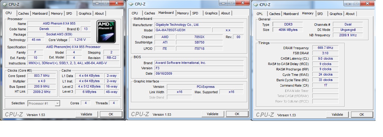

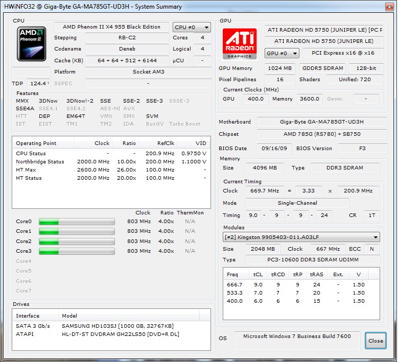

Moin aus Essen,
im Forum wird immer wieder berichtet, dass der Speicher CL9 Ärger mit den Ph II Prozessoren
verursachen kann.
Kann ich die Timings des RAM verändern?
Habe unten aufgeführtes Board mit dem Bios F3.
Bitte um Antworten, die mich als Laien in die Lage versetzen, die Timings zu verändern.
Vielen Dank
Hast du denn Probleme mit dem RAM?
Oder warum willst du das ändern?
Du hast das System doch schon, macht es Probleme?
Falls es dazu kommt und es tatsächlich am CL9 liegen sollte, so stelle den Speicher im BIOS als 533 ein. Die CL7-Werte sollten dann automatisch vom Board vom SPD des Speichers übernommen werden.
Wie du die Speicherfrequenz bei deinem MB+BIOS einstellst, findest du im Handbuch.
Falls dir da drin alles spanisch vorkommt und auch die Suchmaschine deiner Wahl keine Klarheit bringt, dann melde dich nochmals hier.
