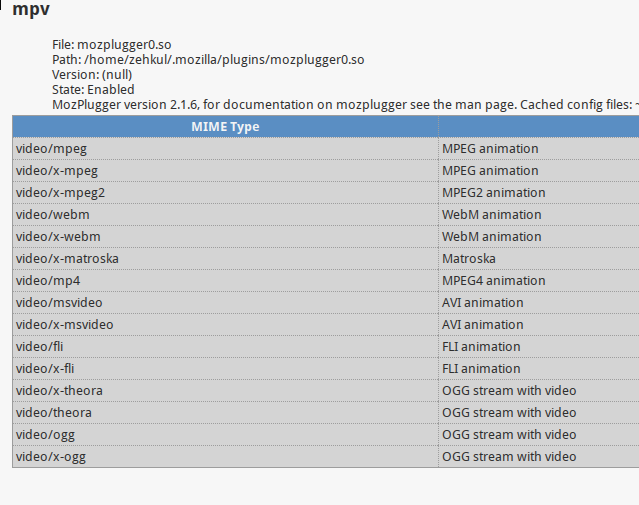

Browserbastelei – Mozplugger
Wer kennt das nicht, drei eingebettete Youtubevideos auf einer Seite, schon will Firefox am liebsten aus dem Fenster springen, außerdem nervt der Youtube Player eh wie Hölle, auch die html5 Variante, der Javascript PDF Reader ist noch schlimmer, und so weiter. Ich möchte hier nur für Leute, die es nicht kennen, kurz auf ein nettes, kleines Programm hinweisen, mit dem man sich da ganz nett etwas zusammenmurksen und externe Programme wie mpv einbetten kann. So kann das dann zum Beispiel aussehen:
final-jpg.437668
Das Programm heißt Mozplugger. Kurz und schmerzlos die Anleitung für Faule (die ein aktuelles Mozplugger, Version 2, haben, also sorry, Ubuntu/Debian Leute, eure Distribution ist schafft es nicht, ultra neue zwei Jahre alte Releases in den Repos zu haben :evillol:):
Installiert sein muss mpv. Und natürlich Mozplugger. Dann:
Code:
mkdir ~/.config/mozplugger
cd ~/.config/mozplugger
wget "http://pastebin.com/raw.php?i=7ypEWyaC"
mv "raw.php?i=7ypEWyaC" mozpluggerrc
mozplugger-update
Was genau nun in den älteren Mozpluggerversionen nicht funktioniert, weiß ich nicht, nur dass es kein mozplugger-update gibt, das einem im Zweifelsfall schöne Fehlermeldungen ausspuckt, und dass [[mpv]] nicht funktioniert, also man alles in einem Plugin kombinieren muss, die config Datei liegt glaube ich auch woanders.
Browser neu starten, fertig. Funktioniert afaik mit allem, außer natürlich Chromium/Chrome, weil dort mit Version 35 NPAPI rausgerupft wurde, ich konzentriere mich hier aber auf Firefox. Wenn es geklappt hat, sollte die Seite
Code:
about:plugins
nun mpv listen.

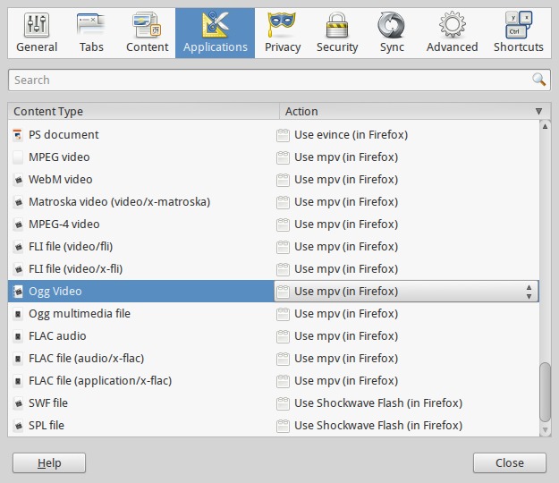

Damit evince dann auch geladen wird beim Öffnen von PDFs, muss man noch den unsäglichen pdfjs von Firefox deaktivieren, dazu reicht es aus, in about:config pdfjs.disabled auf true zu setzen. Selbes gilt übrigens für Videos, die Firefox schon von sich aus im html5 Player abspielen würde, für webm zum Beispiel media.webm.enabled, damit funktionieren manche Videoseiten dann aber gar nicht mehr, deshalb habe ich das gelassen.
Eventuell muss man, wenn etwas nicht funktioniert, noch bei den Einstellungen für Anwendungen etwas rumwursten, auf alle Fälle sollte es am Ende so oder so ähnlich aussehen für die Formate, die man in mpv geöffnet haben will:
