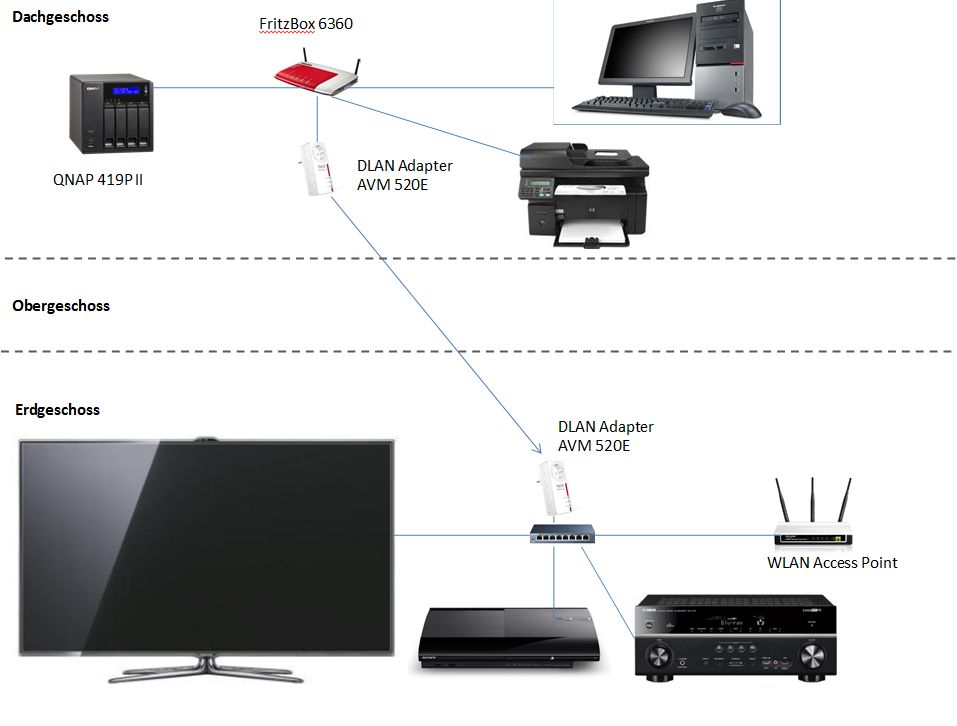

Meine aktuelle Situation sieht so aus, dass bei mir auf dem Dachboden der DSL Anschluss liegt (Unitymedia mit einer Fritzbox 6360). Daran hängt direkt mein PC + Drucker und ein QNAP NAS.
Vom WLAN der Fritzbox kommt im 2 Etagen darunter liegendem Wohnzimmer nicht mehr viel an.
Deswegen wurde ein DLAN (AVM 520E) installiert. Darüber kommen im optimalen Fall ca. 100 Mbit an, sobald diverse Verbraucher oder die LED Beleuchtung eingeschaltet ist fällt der Wert auf bis zu 15 Mbit ab.

Zum besseren Verständnis des Aufbaus habe ich eine Skizze angefertigt:

Nein, ein Kabelkanal kommt dort nicht infrage, allerdings ist die Treppe auf einem Edelstahlgerüst installiert, welches eventuell den benötigten Hohlraum bietet. Wenn es möglich ist, das Kabel da durch zu bekommen, hätte ich eine große Hürde überwunden :)
