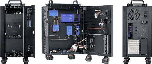

Gab es vor ca 25 Jahren bereits.Damien White schrieb:Wieso nicht einfach einen Verdichter dazwischen klemmen und ernsthaft Kühlleistung erzeugen?
Als komplett PC mit AMD Athlon.

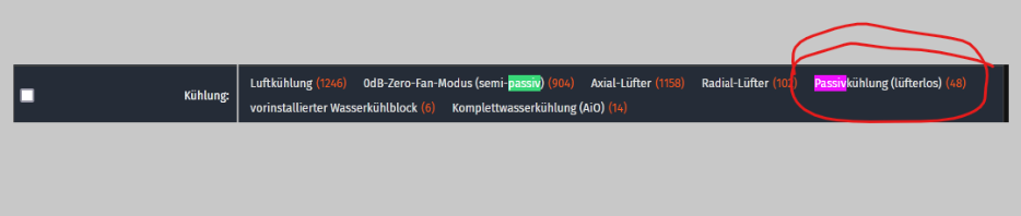

Aber leider kennt die Leistungsaufnahme für CPU und GPU nur einen Weg ... Nach oben. Es wurde ja erst jetzt ein 1,6 kW Netzteil vorgestellt. Die 1,6 kW landen am Ende als Abwärme über die Komponenten im System ... Und müssen gekühlt werden. Dafür ist ja auch diese Kühllösung mit Phasenübergang gedacht, um Komponenten mit sehr hoher Wärmeabgabe zu kühlen.
Zu Core 2 Duo Zeiten konnte man Highend PC noch passiv kühlen, jetzt sind aktive 4-Slott Kühler keine Seltenheit mehr.
Dann wärs ja quasi retro ^^Tulol schrieb:Gab es vor ca 25 Jahren bereits.

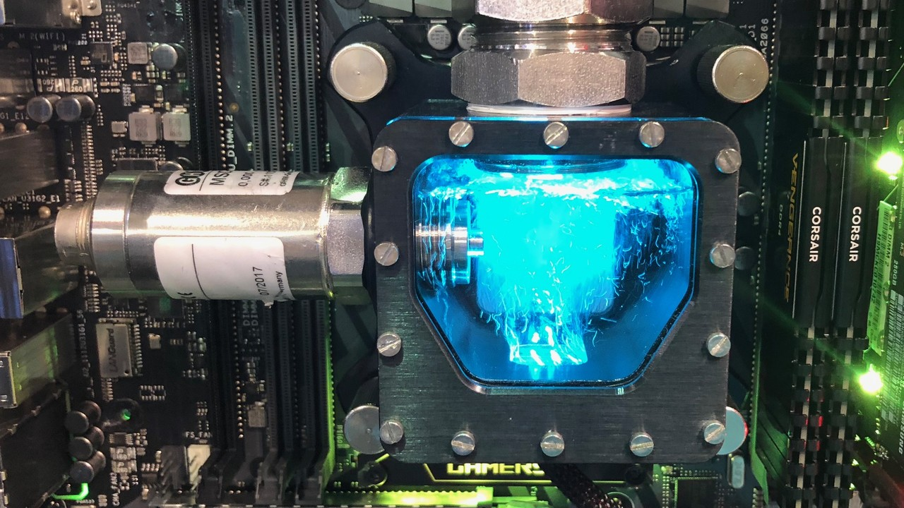

Problem ist und bleibt aber bei solchen Lösungen die Pumpe... die beweglichen Teile... und seit b8uer mit so etwas um die Ecke kam, eine Kühlung ohne bewegliche Teile, die auch noch Fancy aussieht, träumt natürlich jeder Ingenieur davon so etwas "Marktreif" im Desktop irgendwie umzusetzen.
https://www.computerbase.de/news/kuehlung/der8auer-phasenwechselkuehlung-all-in-one.63812/
