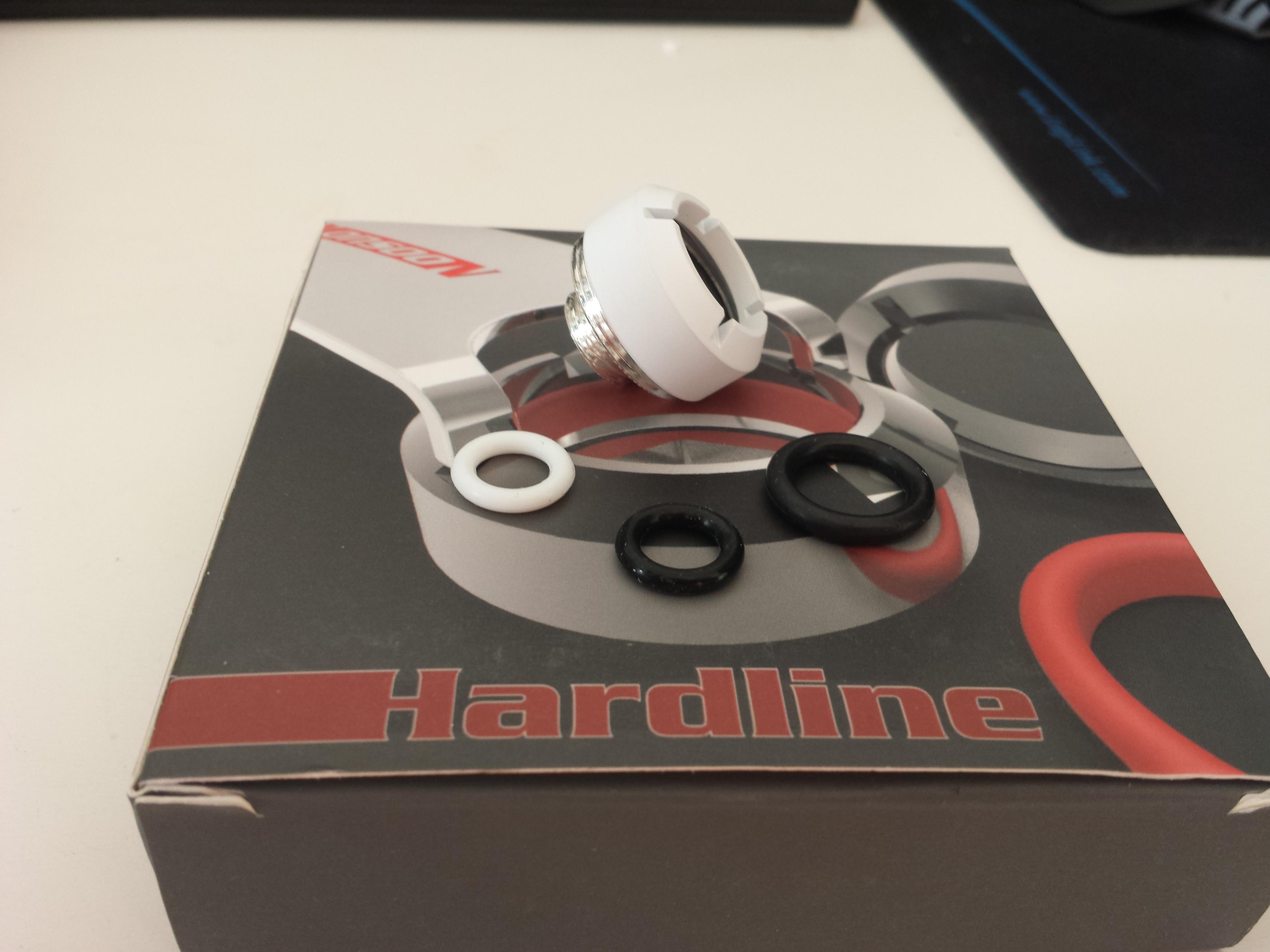

Heute ist das erste Paket angekommen. Ich warte nun noch auf die Acryl tubes und dann kann ich endlich anfangen zu biegen.

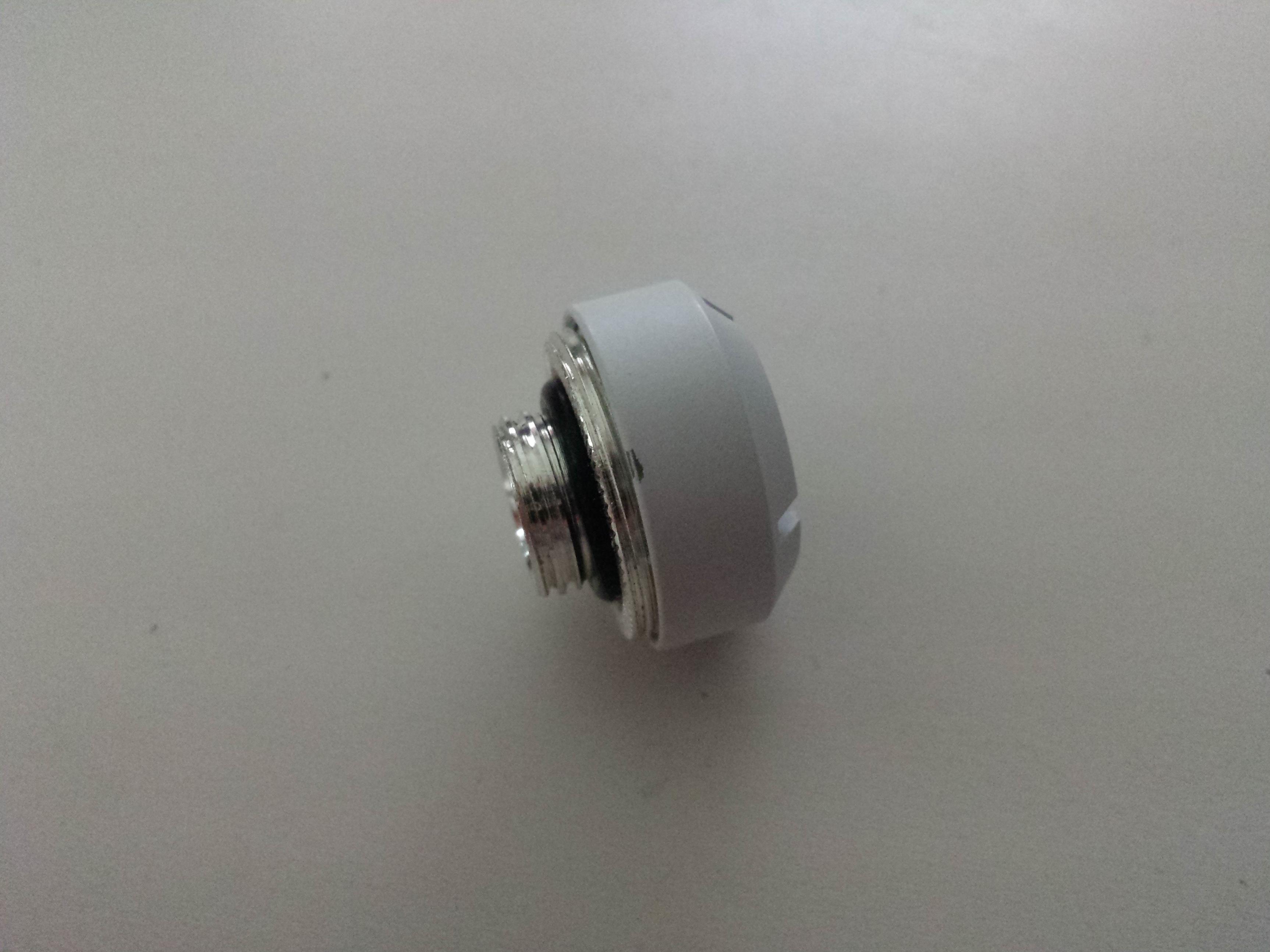

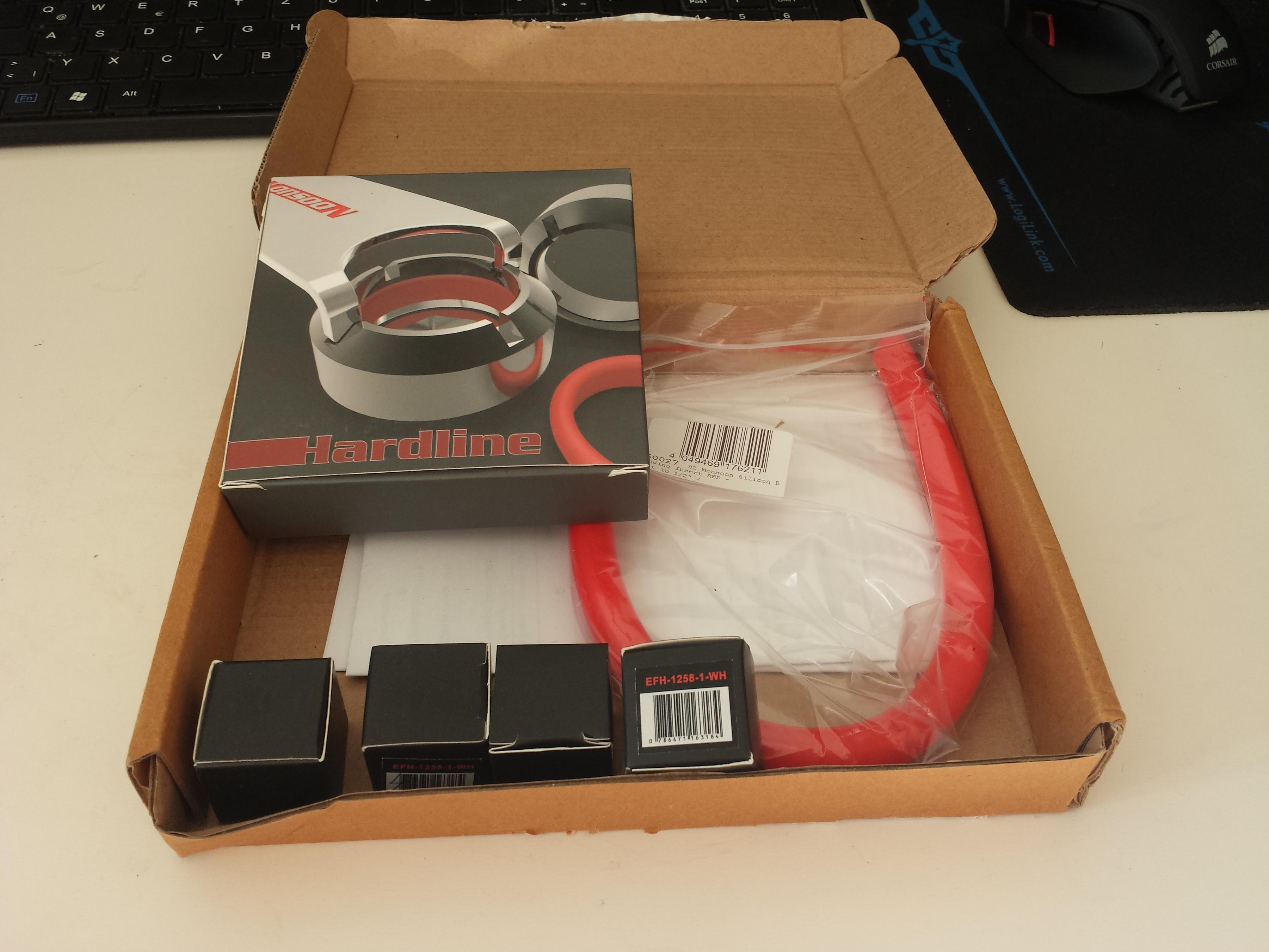

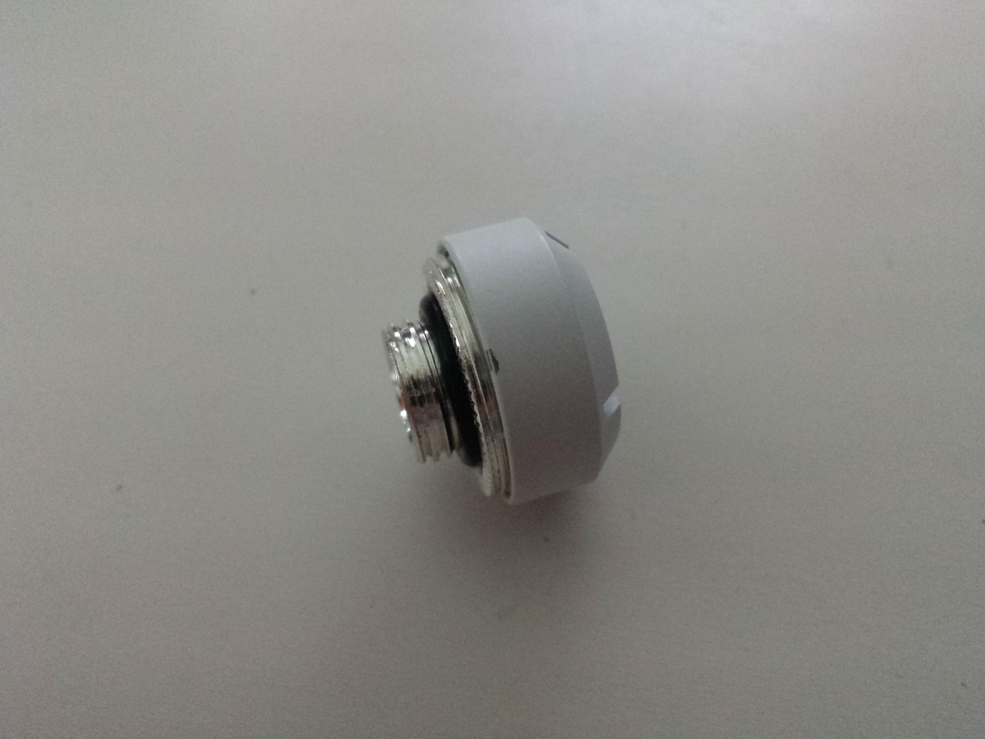

Es handelt sich um Monsoon Hardline Economy Compression Fittings.
Leider musste ich feststellen, dass 2 Anschlüsse Lack Absplitterungen haben, ob ich sie zurück schicke weiß ich noch nicht.
Ich glaube nicht dass es mich so sehr stört und außerdem kann ich meinen Rechner nicht ewig auseinander gebaut lassen. Deshalb werde ich mir vielleicht einfach einen weißen Lackstift besorgen.

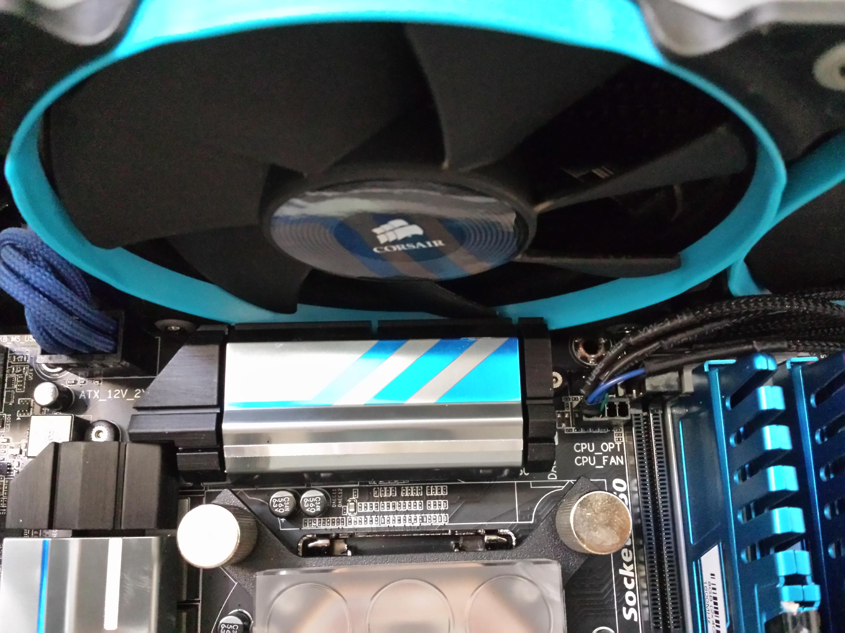

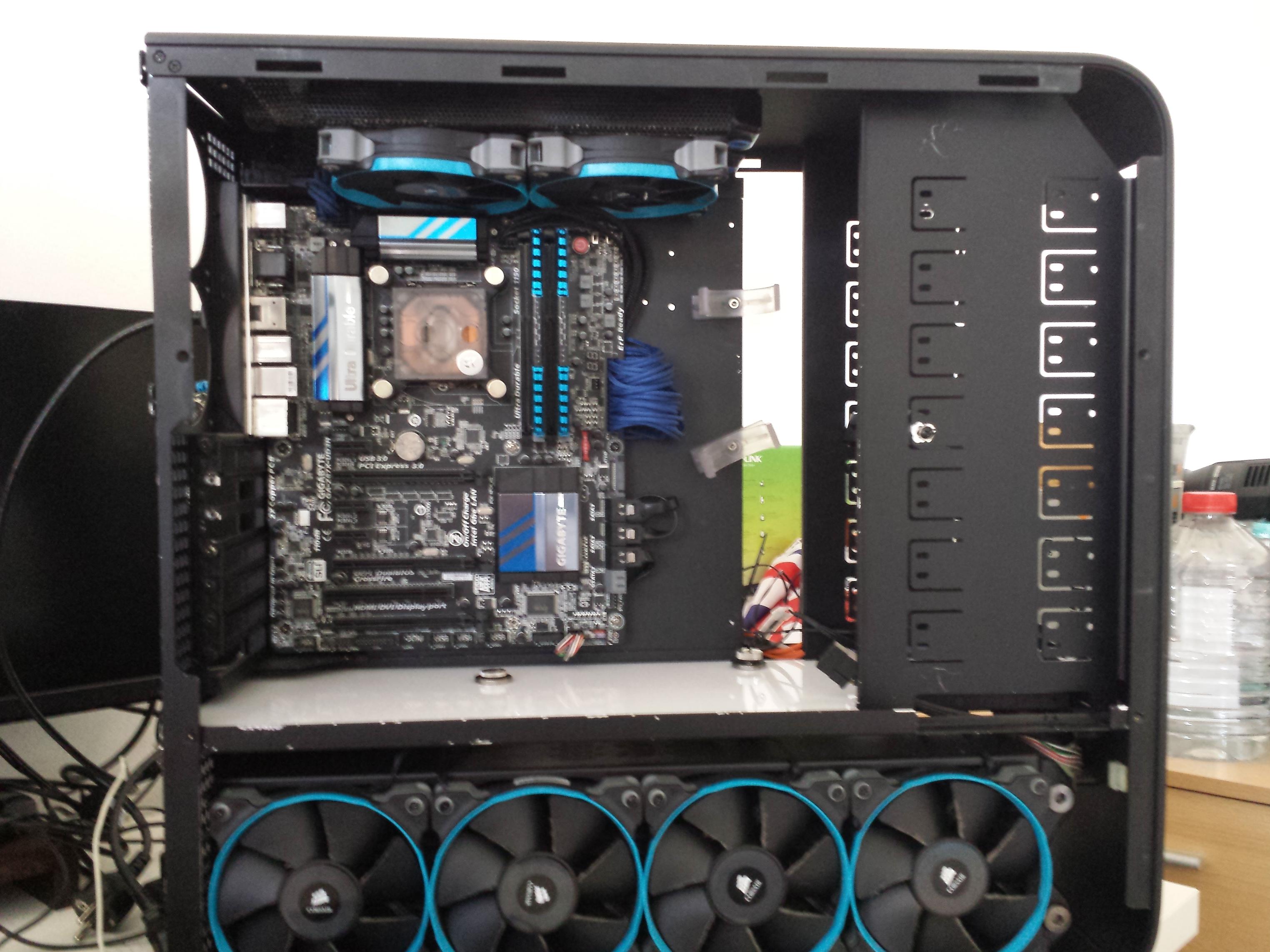

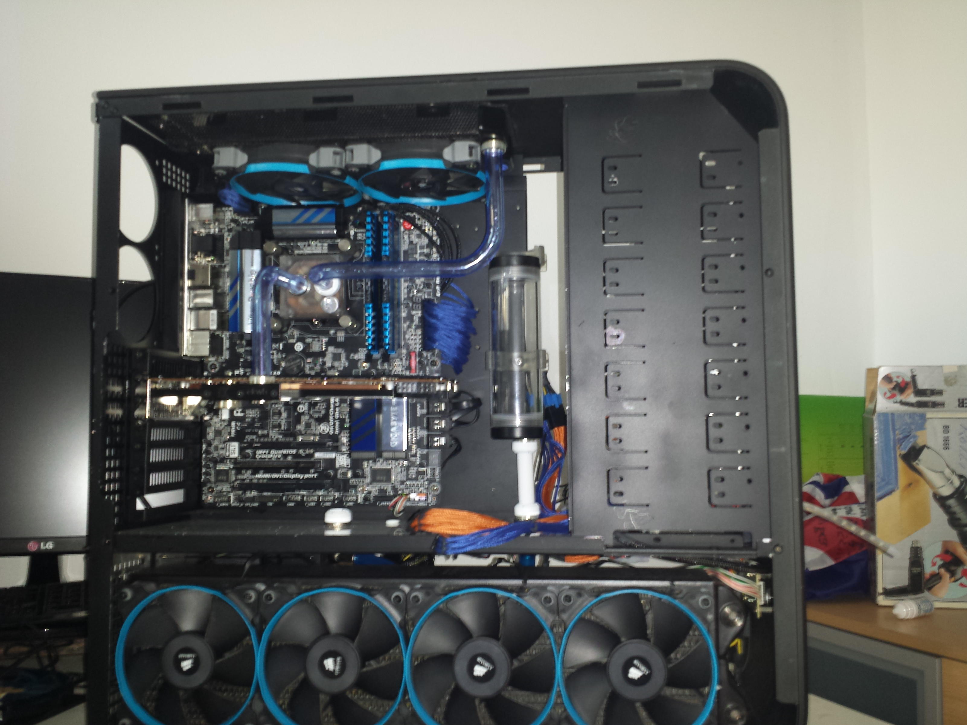

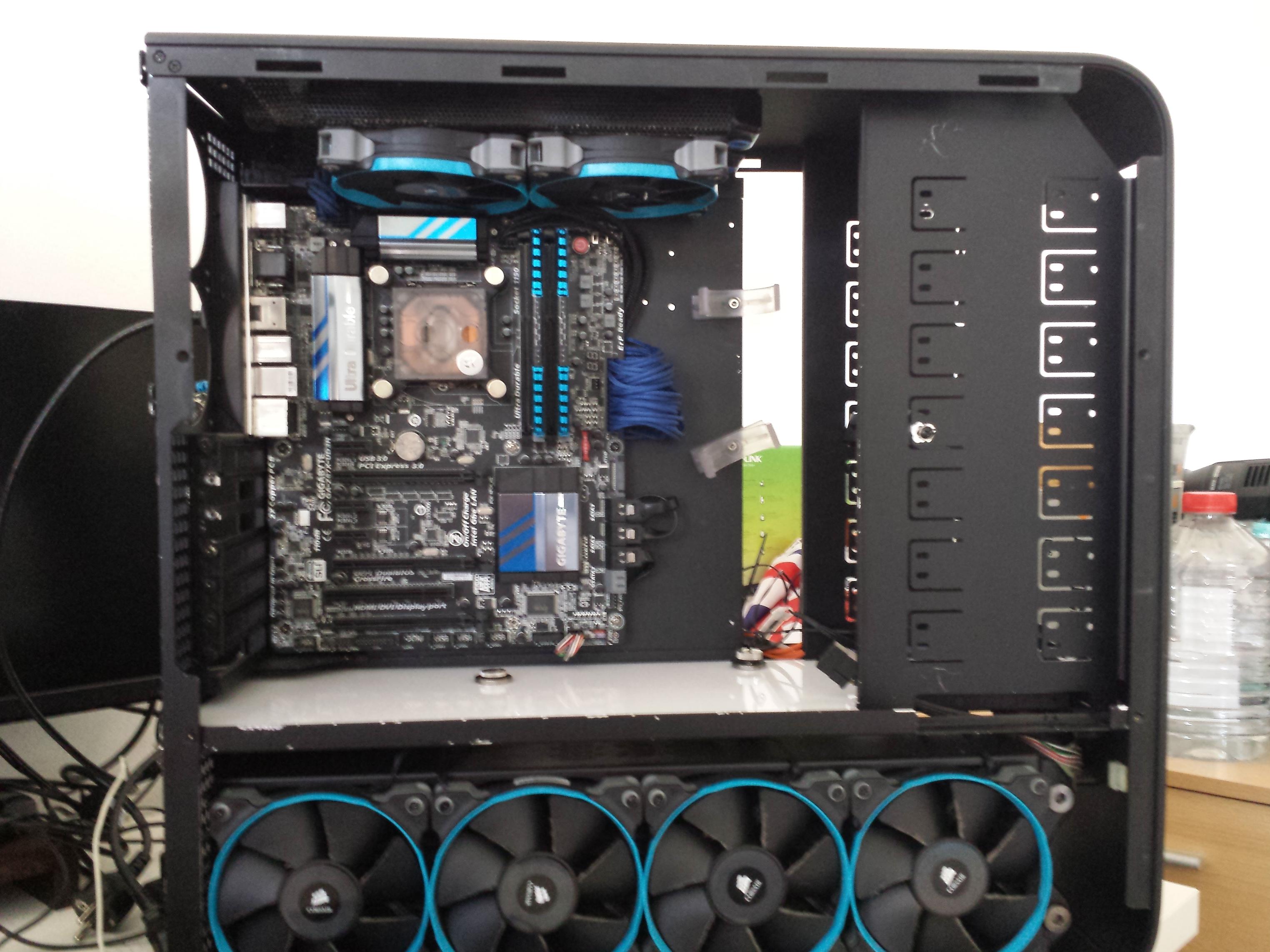

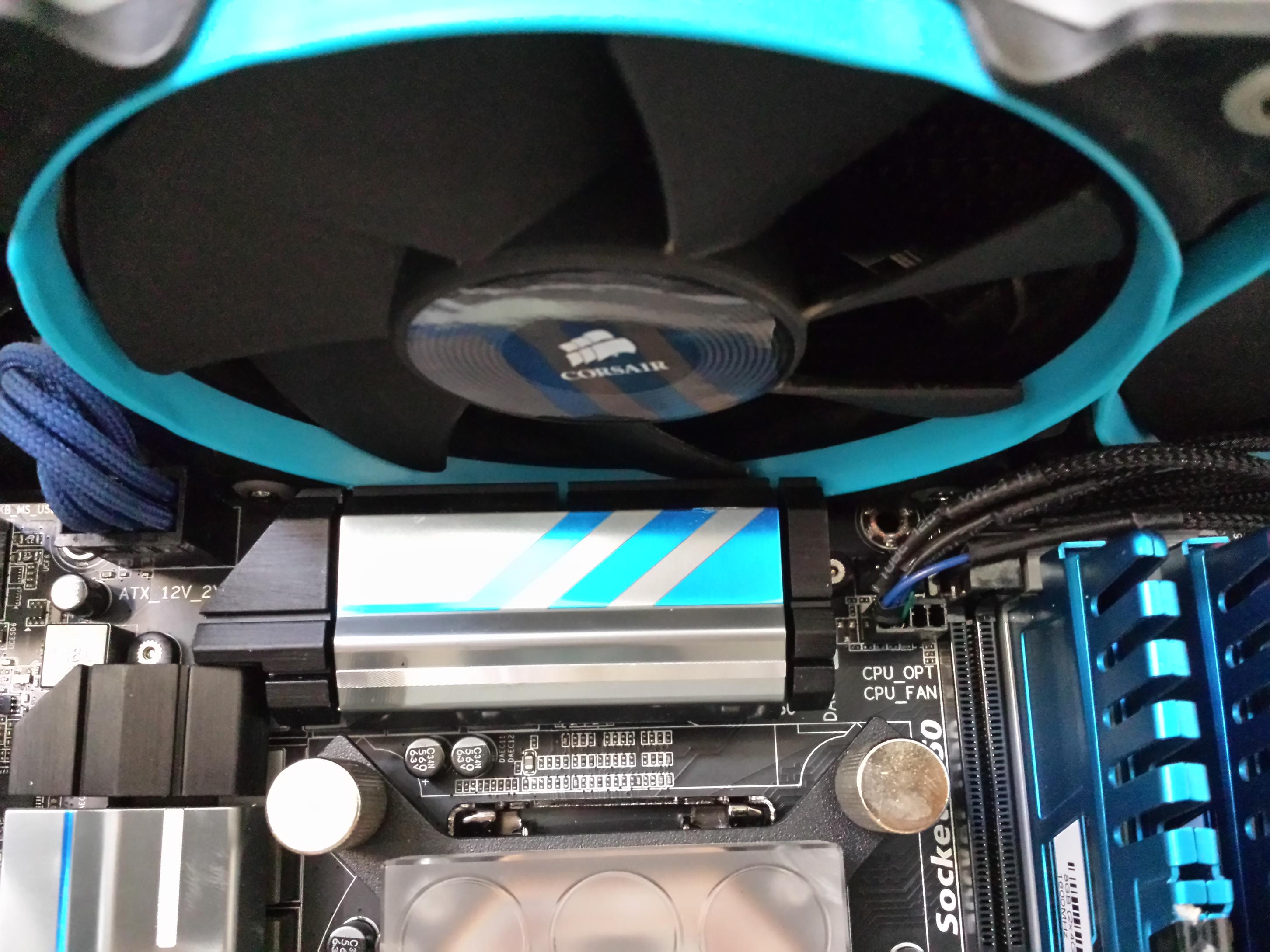

Des weiteren Habe ich meinen Alphacool NexXxos ST30 über dem Motherboard montiert, was richtig nervig war, da ich die Eigentliche Lüfterhalterung benutzt hab.
Ist ein weniger Platz als ich dachte....
Oh, das sieht verdammt knapp aus :D
Er läuft gerade so, sollte ich ihn tauschen wollen oder den Ring umsprühen, muss ich das Mainboard ausbauen..

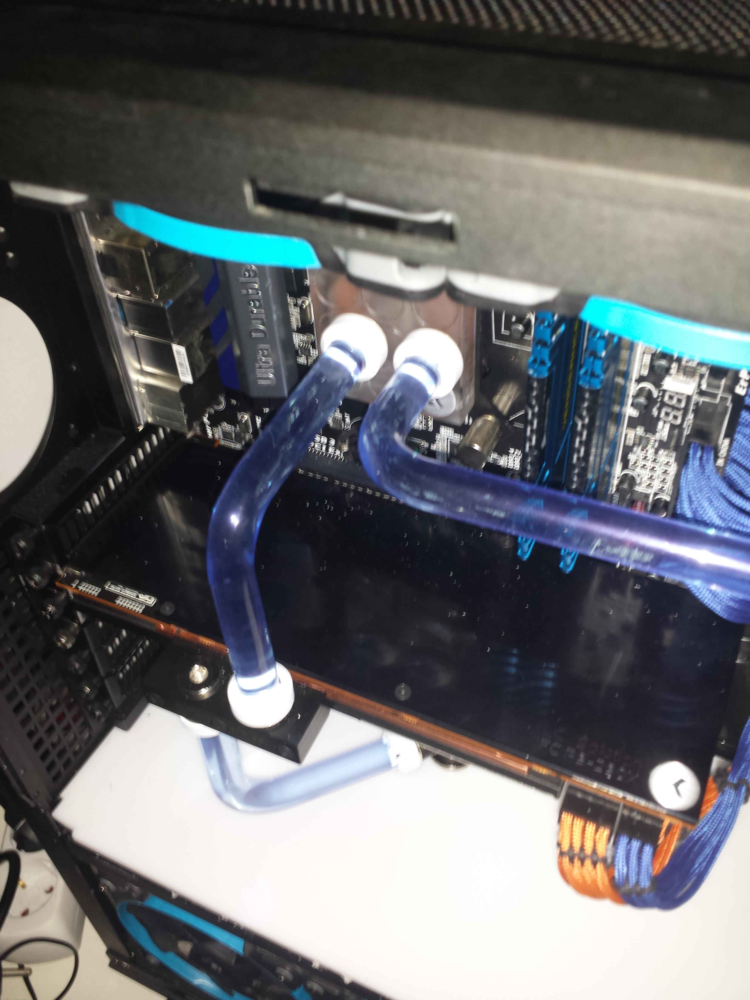

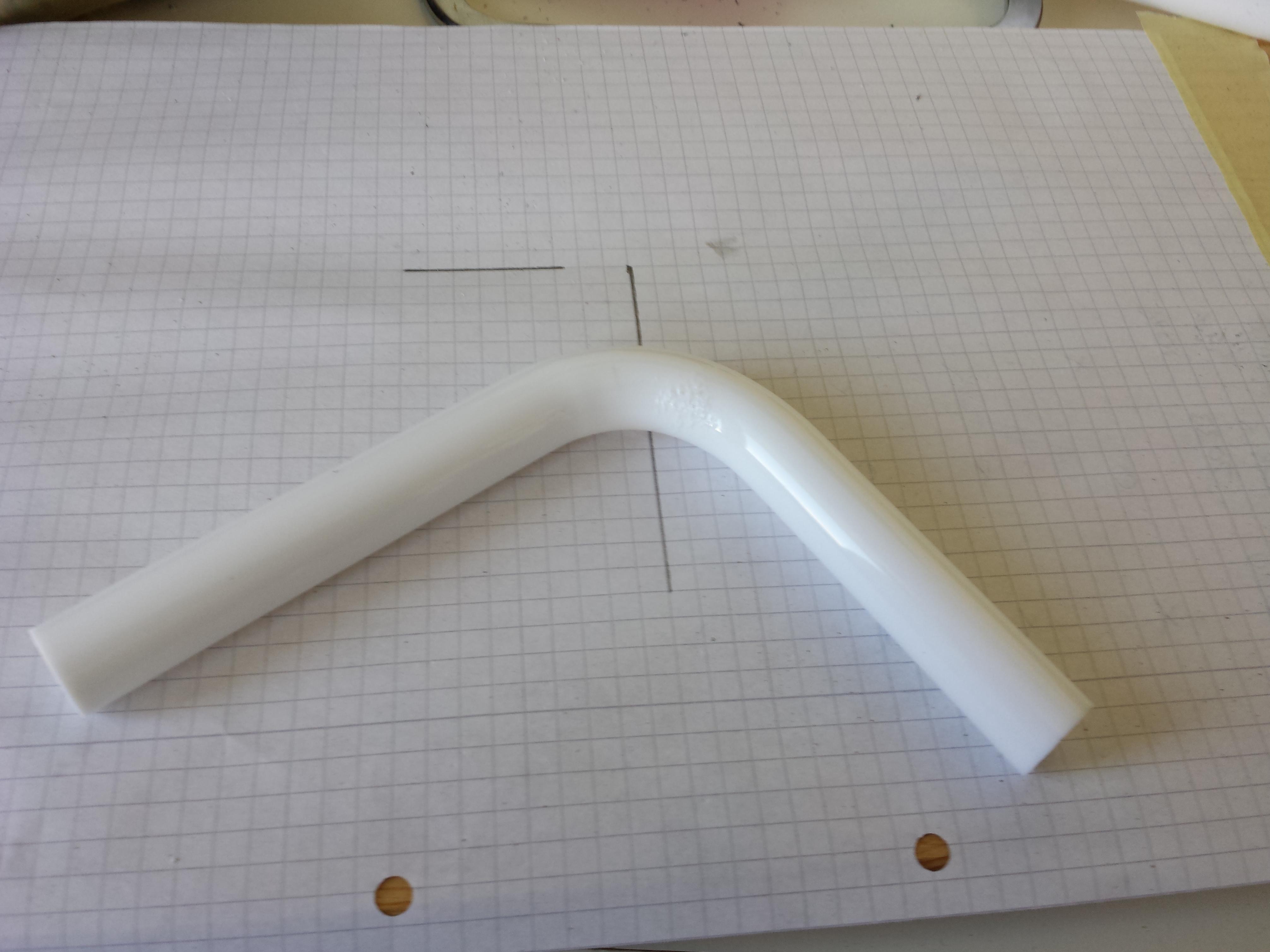

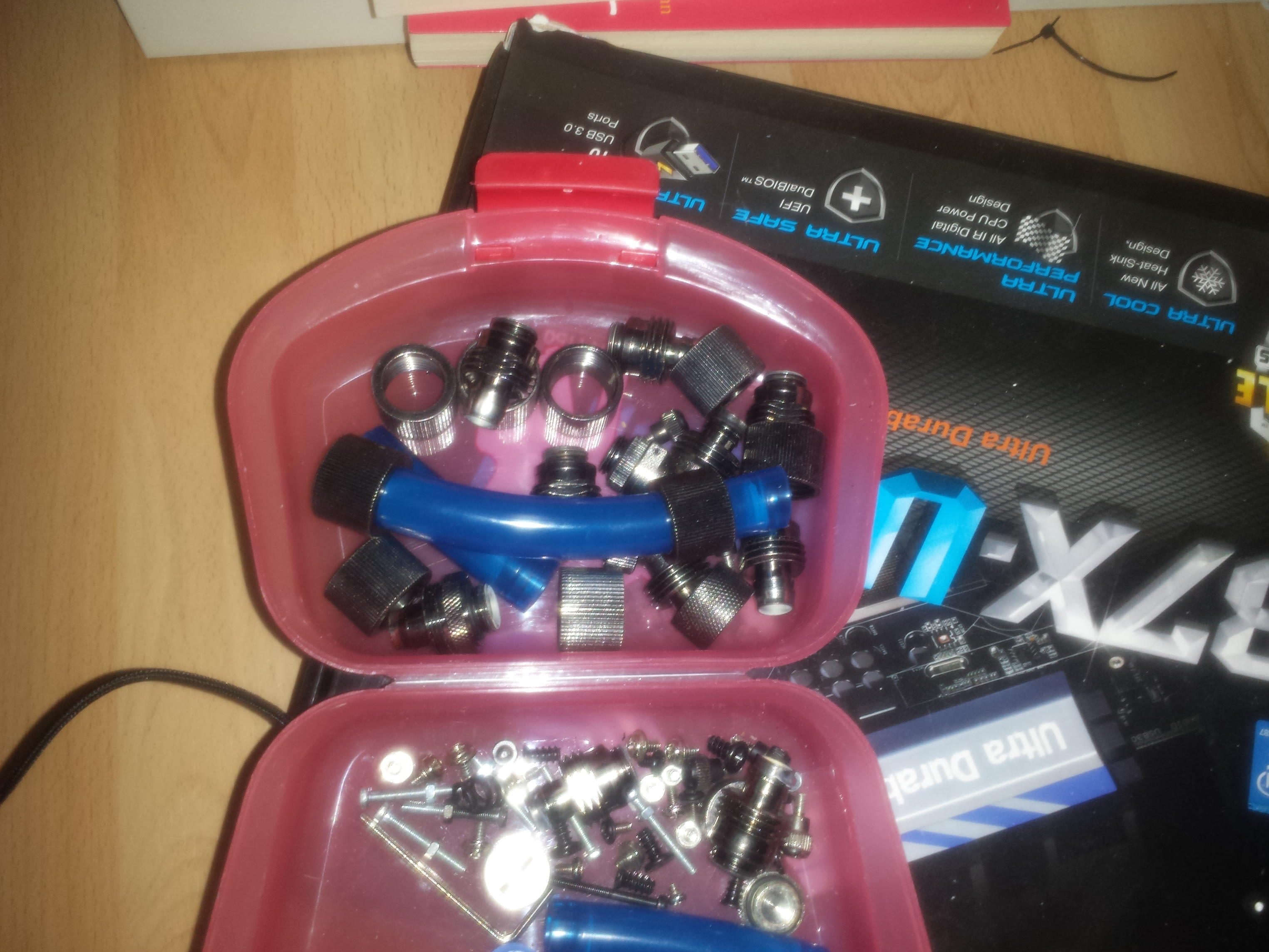

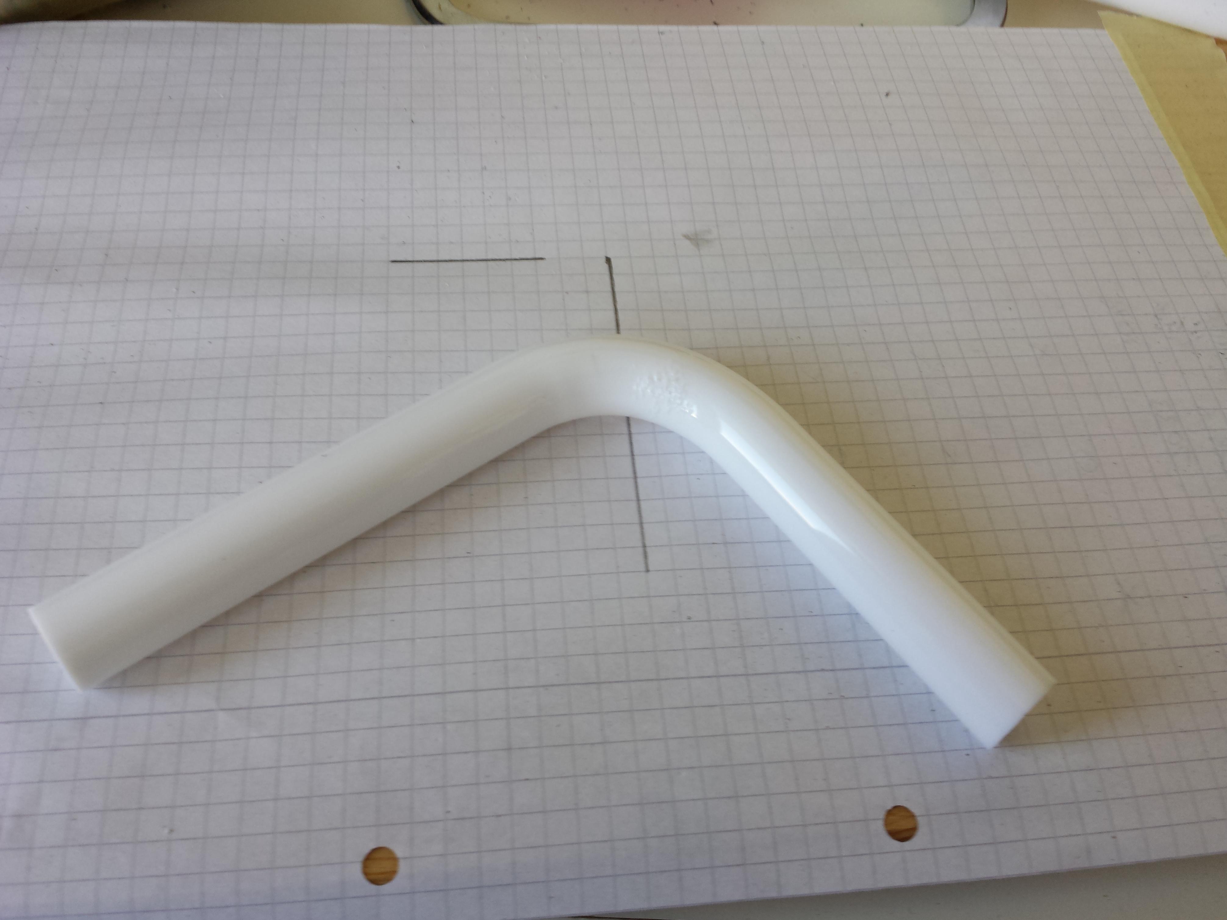

Versuch Nummer 1 Acryl zu biegen ……
und es ging voll daneben.
Wie man vielleicht auf dem Bild erkennen kann wurde das Acryl zu heiß und hat Blasen gebildet.
Das Biegen an sich, ist aber um einiges einfacher als gedacht, dass korrekte Ausmessen der Distanzen ist wiederum nicht so einfach, so dass ich immer viel hin und her probieren muss.
Absägen anhalten absägen usw. bis es endlich passt.
Ich habe mir zu vor ein paar YouTube Videos angesehen um den groben Umgang zu „lernen“ und dann einfach drauflos gebogen.

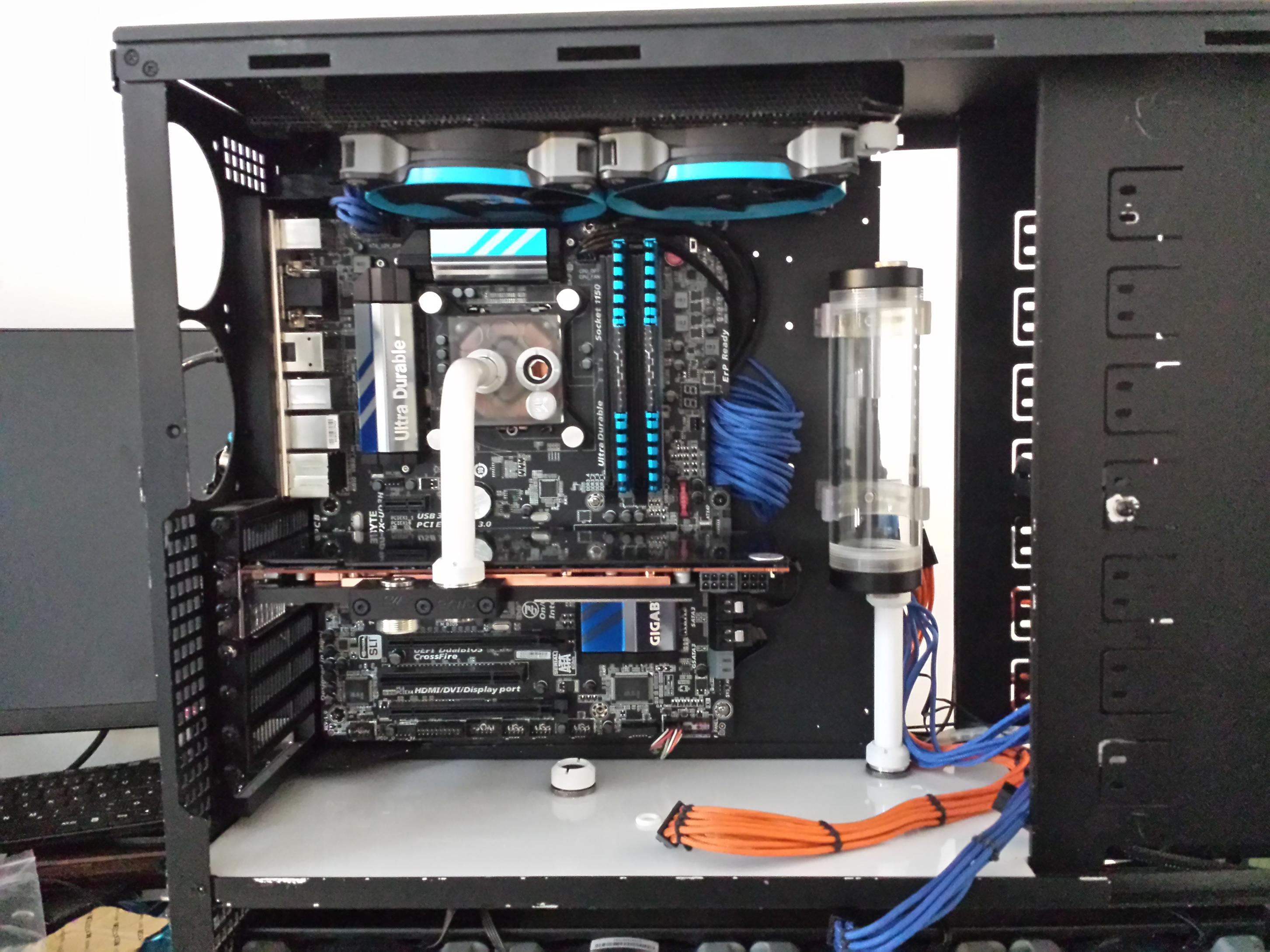

Das ist das Ergebnis des Heutigen Tages 2 weiter Stücke sind auch schon fertig, fehlt also nur noch das schwerste Stück von CPU zum Radiator. Morgen kommt hoffentlich meine UV blue Tubes, so dass ich Die Tage meine Weißen Stücke als Vorlage nehmen kann.
So neben bei was mach ich jetzt mit dem ganzen Kram?
Ich würde fast die weißen Tubes drin lassen, sieht genial aus :daumen:

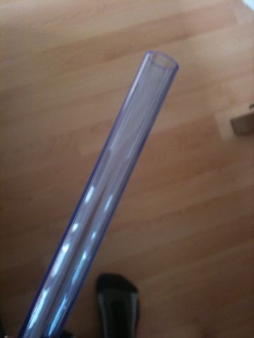

Leider habe ich nicht mehr genügend weiße Tubes, aber heute sind die Uv blue angekommen.
Kleine Preview
Die tage werde ich mein Tubes biegen.
Ich habe unter dem weißen Acryl weiße LED’s und ich habe auch noch einen UV Streifen ich werde ihn auf jede Fall mal einbauen und dann ein Foto machen :-) und dann sehen wir mal weiter.

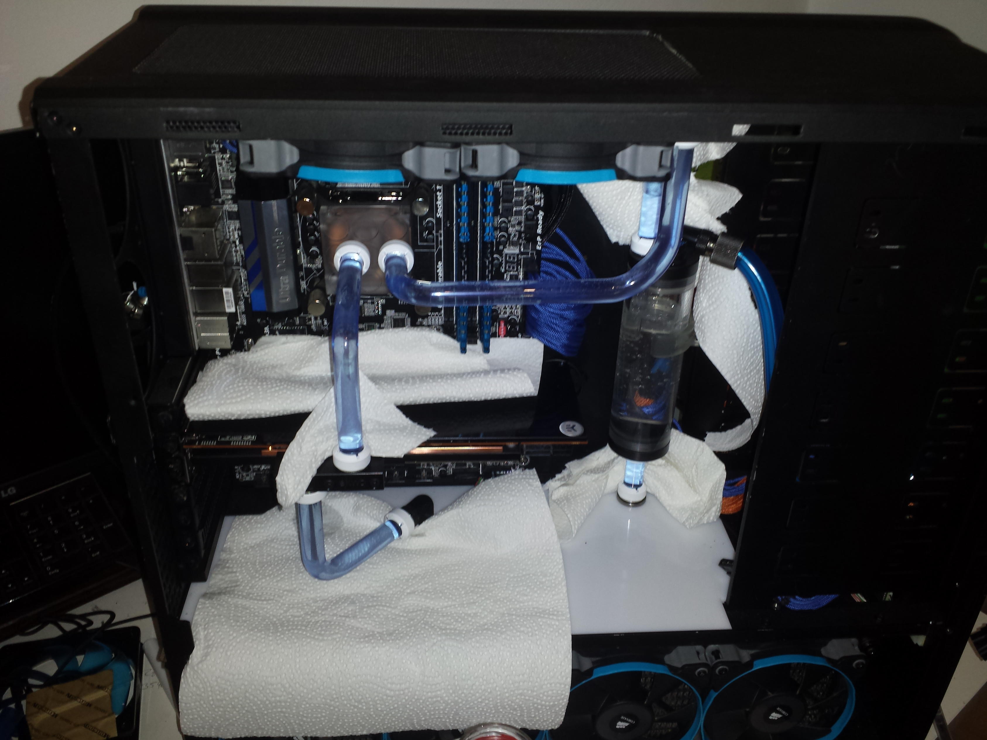

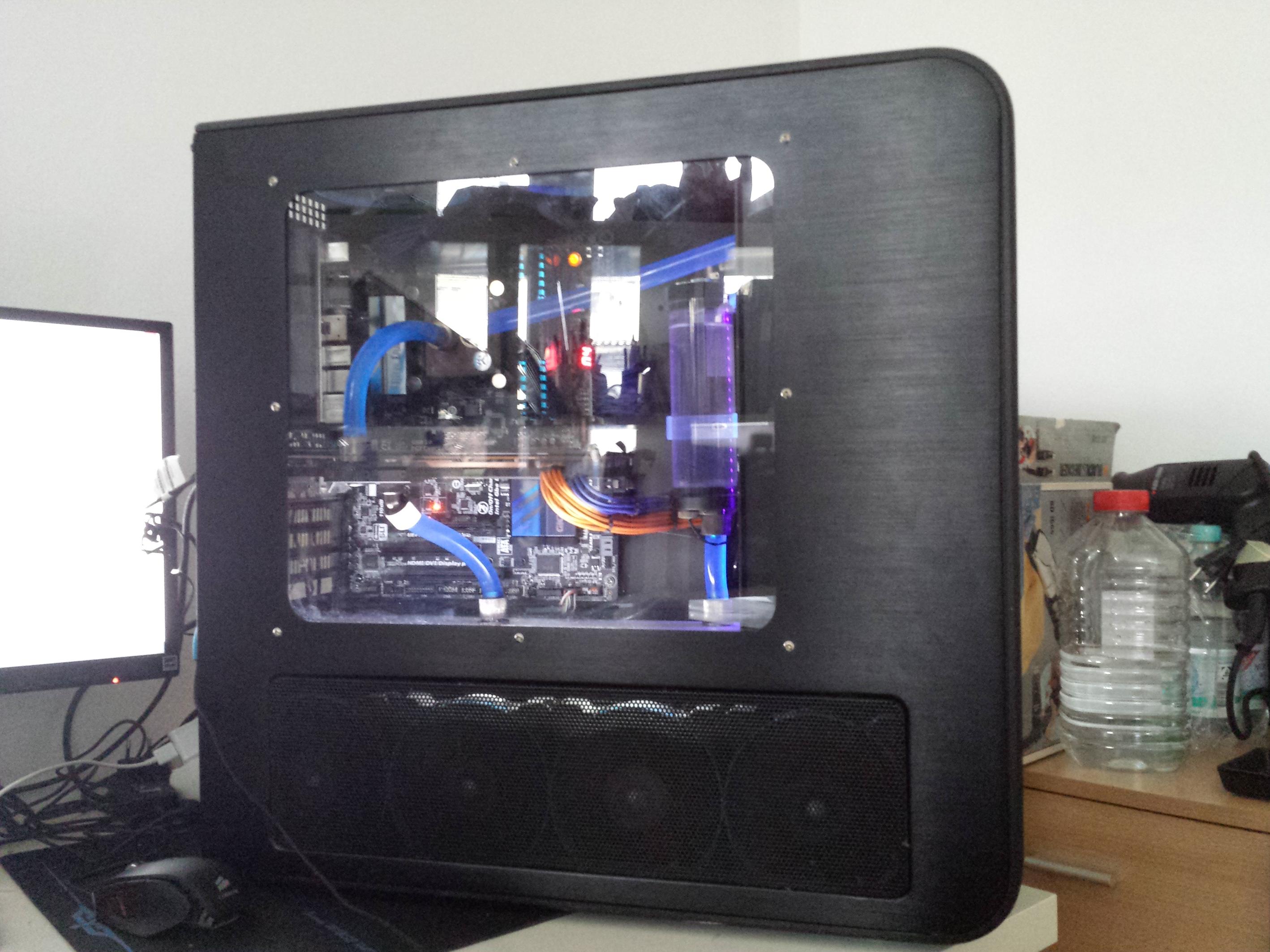

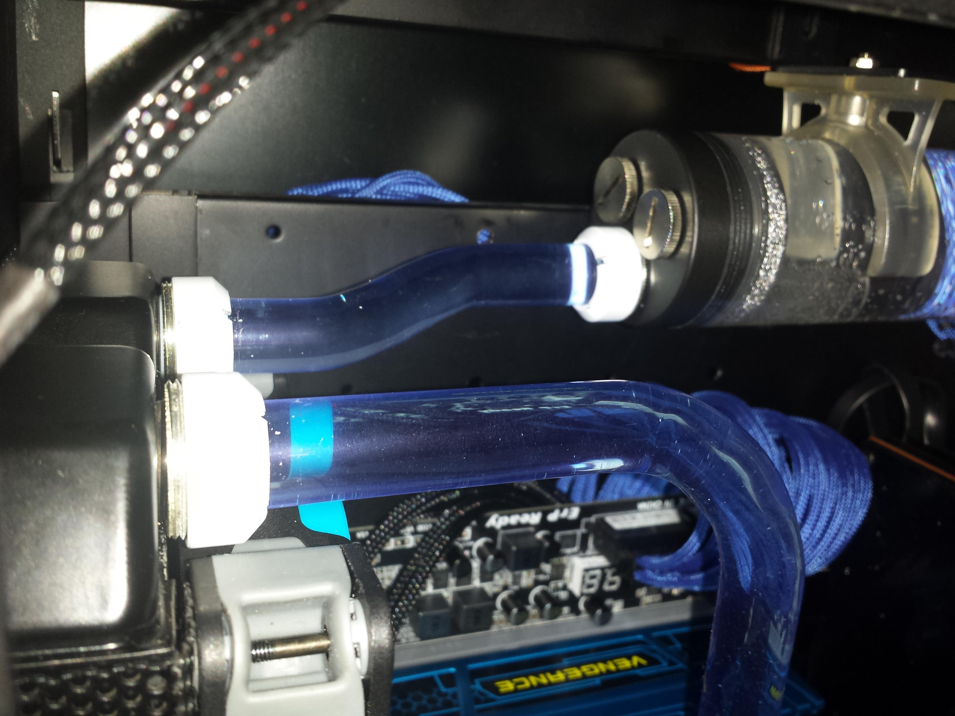

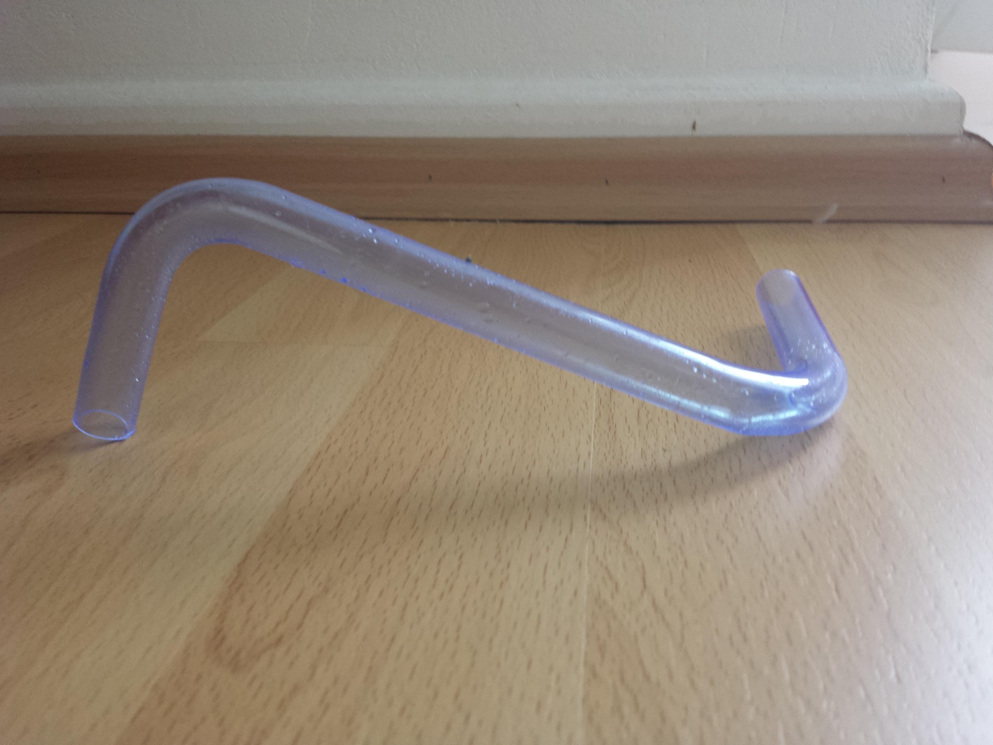

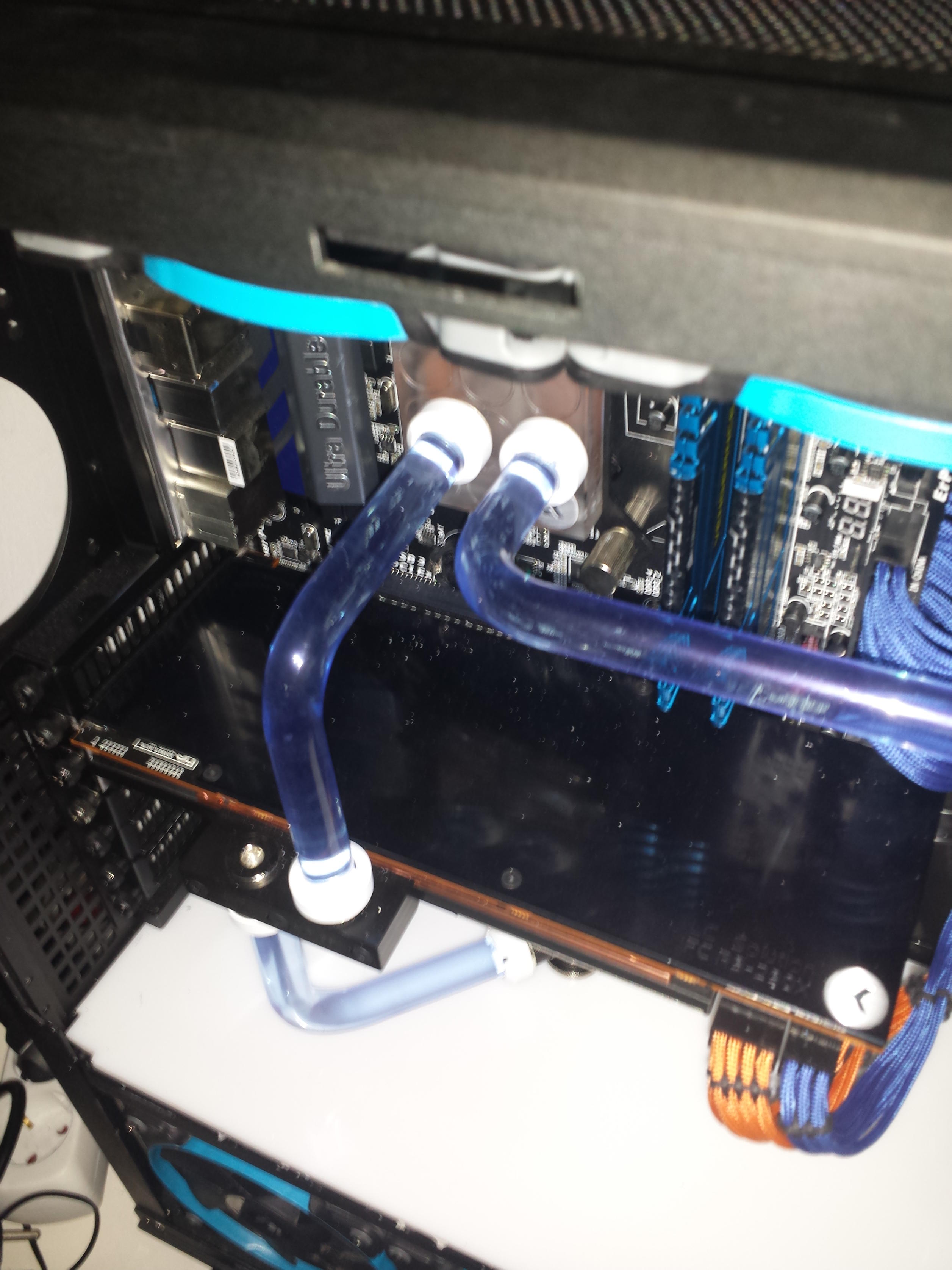

Ich hatte heute Abend leider nicht so viel Zeit. Deshalb habe ich nur einen 90º Winkel gebogen und eins der komplizierteren Stücke.
Ich habe mir über legt auch hier die ein oder andere Erfahrung zu teilen.
Mir kommt es so vor das die uv blue tubes einfacher zu biegen sind bzw. zu erwärmen, den ich habe es noch nicht geschafft ein Stück so zu erhitzen, dass es Blasen wirft.
Falle wich jemand fragt wie hoch der Zeitaufwand ist, es hält sich in Grenzen. Mein build ist sicher an einem Tag maximal einem Wochenende machbar. Als kleine Bezugsgröße für die Leitung oben habe ich mit mehrmaligeren anpassen und einen 90º Winkel erneut biegen ca. 30 Minuten gebraucht.
Als letzten Punkt für heute, einen Winkel erneut zu erhitzen und zu biegen ist möglich richtig gerade bekommt man das Stück nie wieder.
Mein Stand soweit:

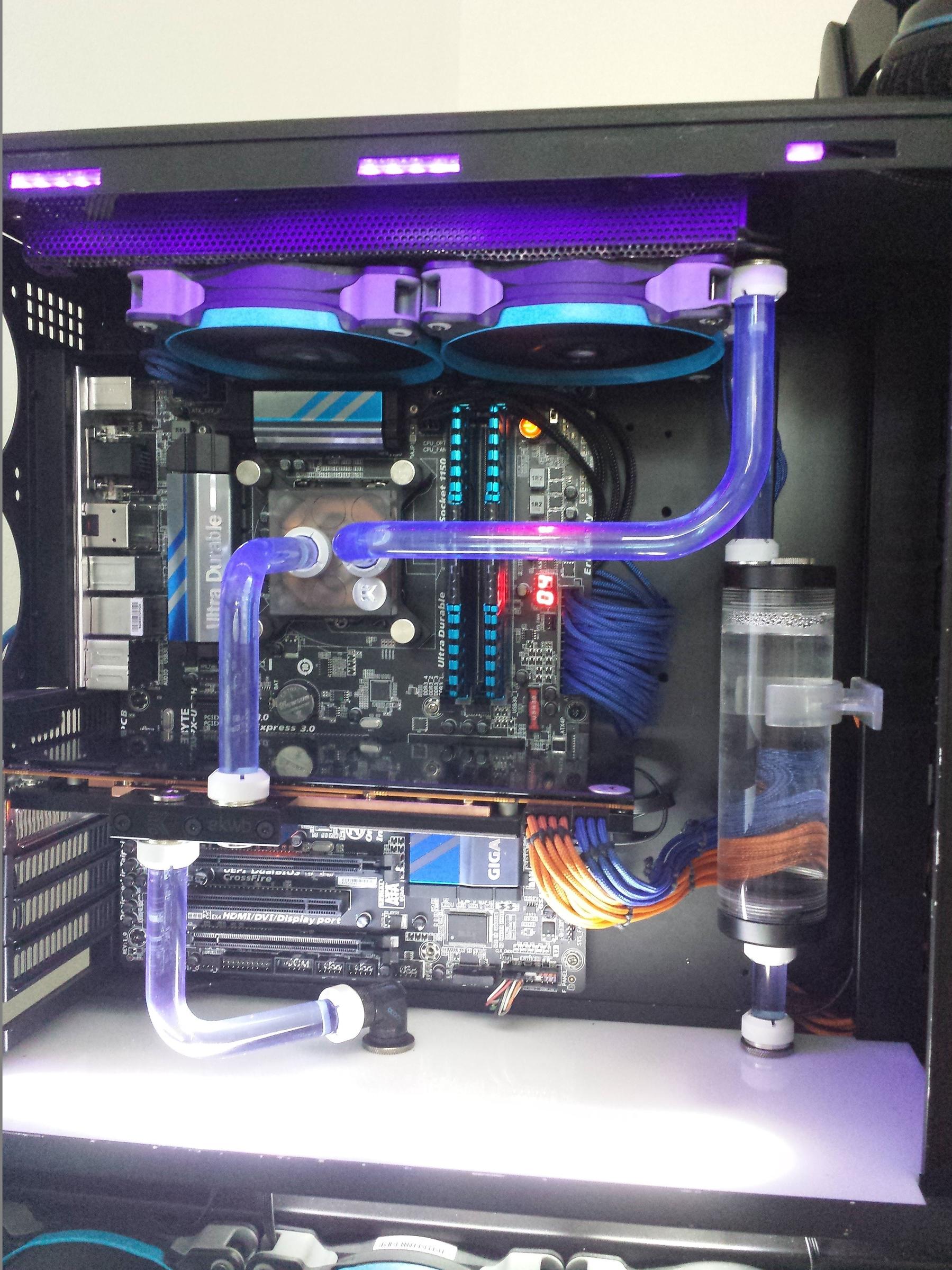

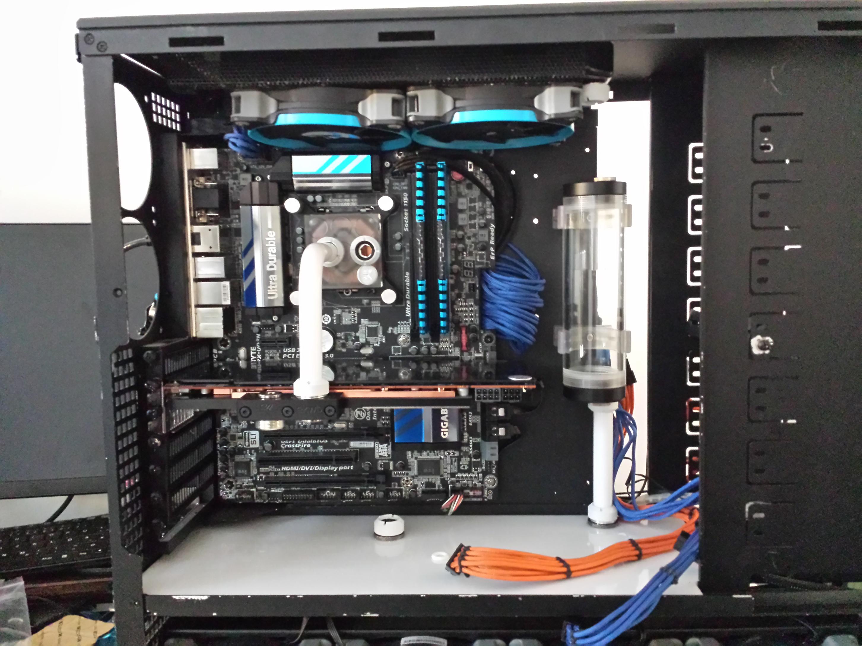

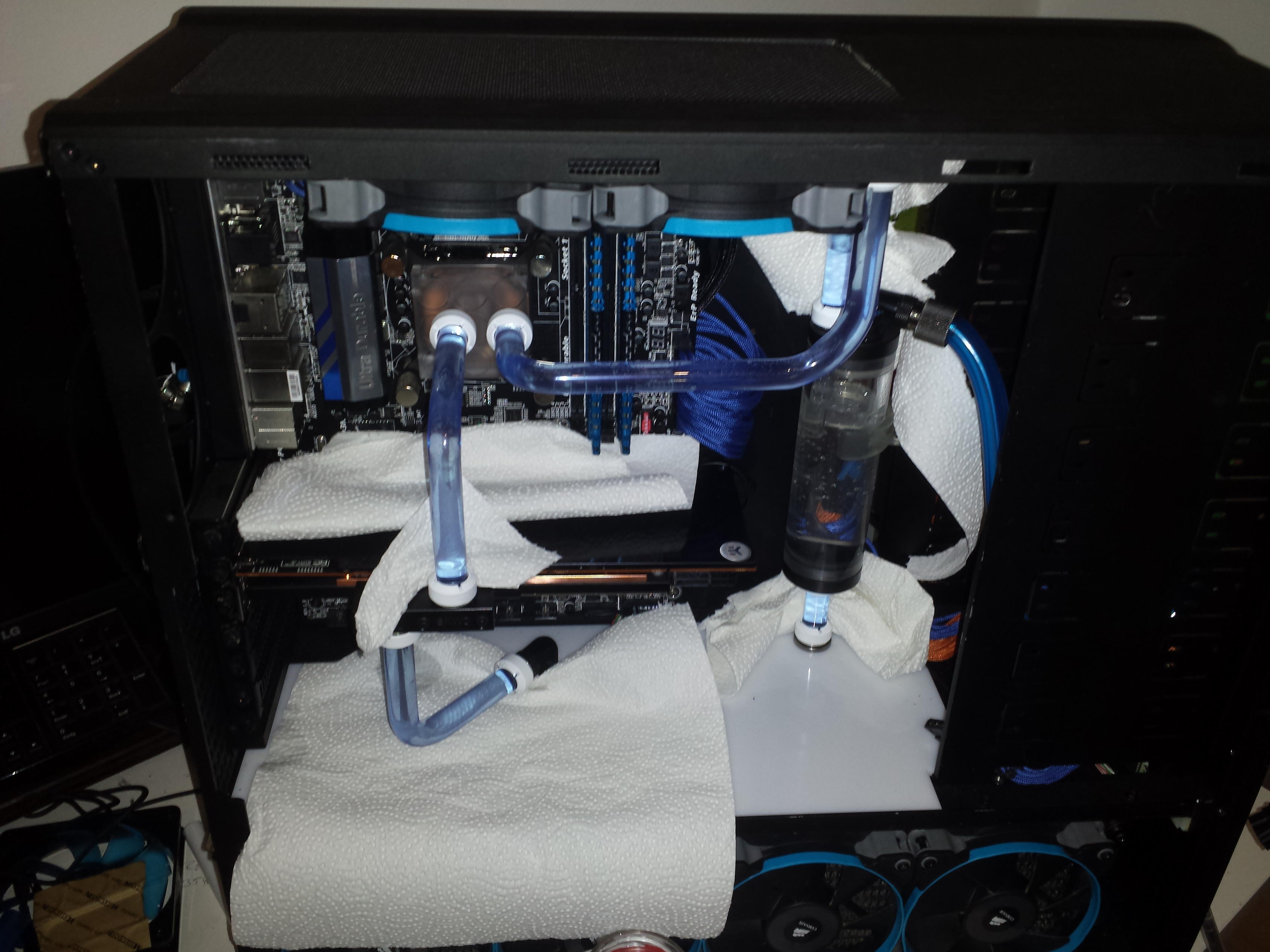

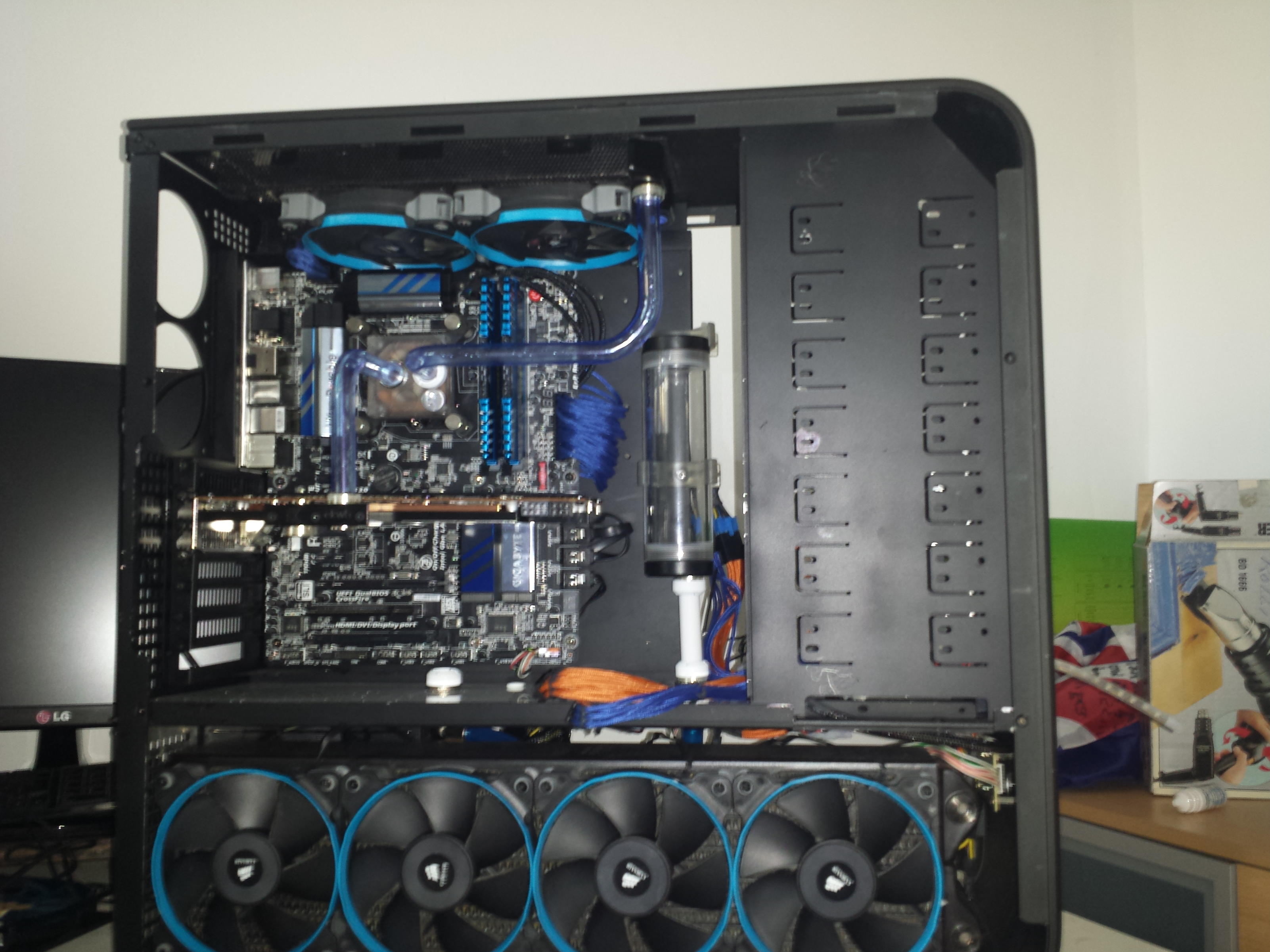

Eintrag#7

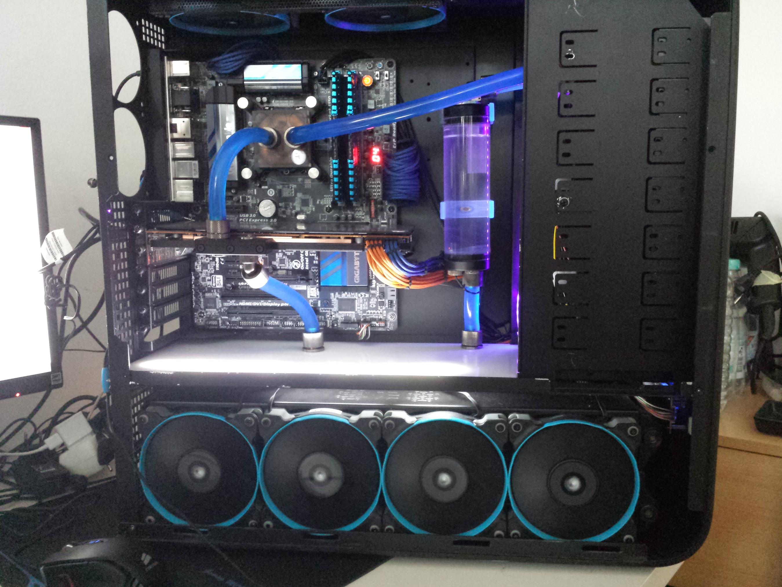

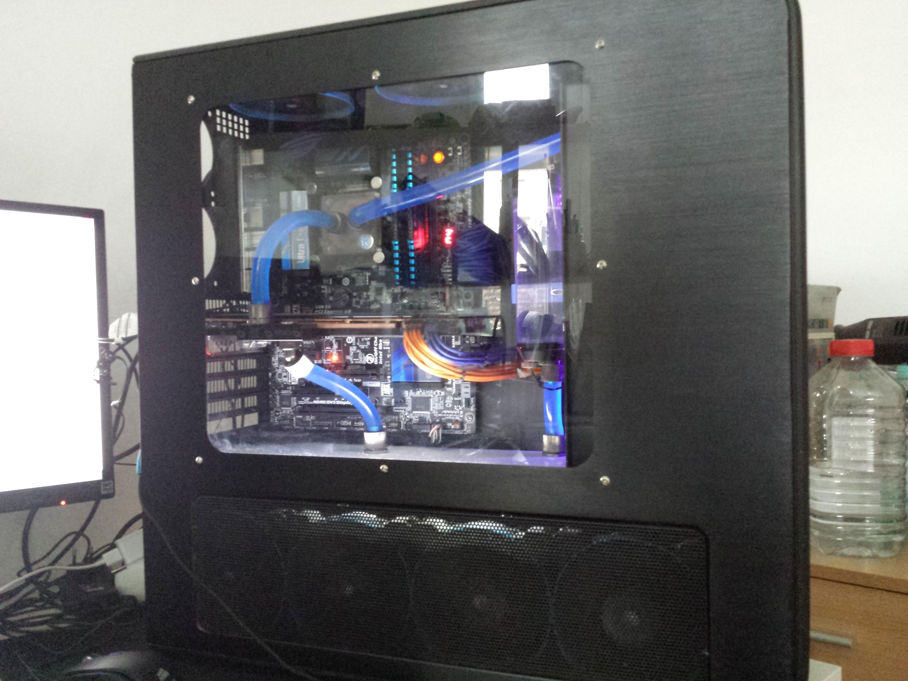

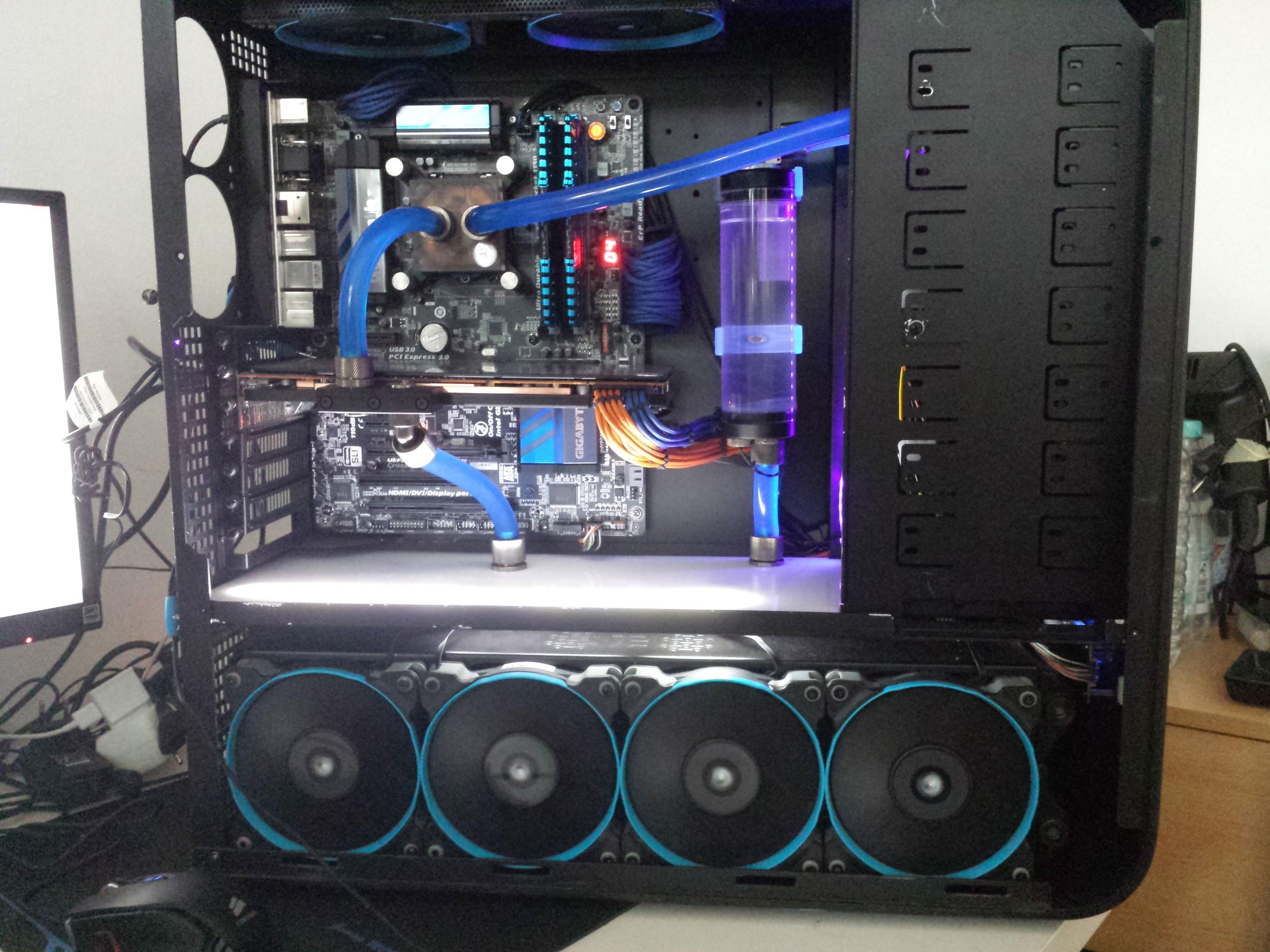

Ich bin Fertig….. Vorerst.
Habe heute die Letzten Stücke gebogen und eingesetzt und mit dem Leak Test begonnen.
Warum vorerstfertig? Mein Plan ist immer noch, so bald irgendwo Monsoon Acrylrohr 16/13mm in clear erhältlich sind, diese zu kaufen und einzubauen, mein Projekt geht also in ca. 1,5 Montanen weiter.
Ich wollte noch 2 Dinge loswerden:

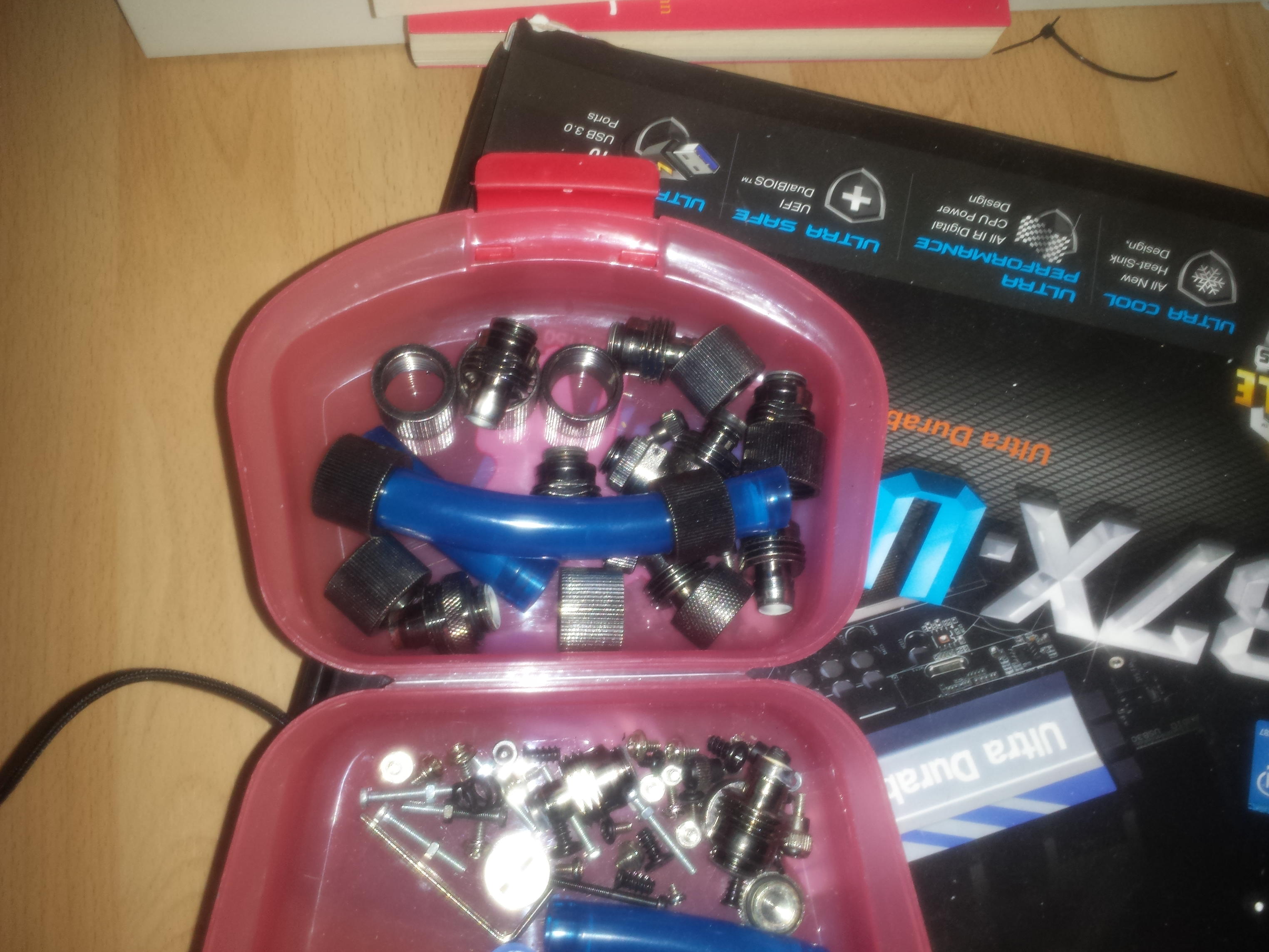

Die Monsoon Hardline Economy fittings sehen zwar ganz nett aus und hallten auch extrem gut, allerdings zerkratzen sie unglaublich schnell. Kauft man sich ein Sixpack erhält man ein Werkzeug zum Festziehen, rutscht man einmal damit ab kann man sich den ganzen matt Lack verkratzen. Was ich aber ganz cool finde, sie sind mit Silber beschichtet, man kann sich also Zusätze wie pt-nuke sparen.
Diese stück, dass den Radiator mit dem Reservoir verbindet habe ich 3mal biegen müssen.
Zuerst habe ich versucht 2 90° Winkel hintereinander zu legen, das war allerdings für mich unmöglich, da die Winkel so nah aneinander liegen, sodass man immer beide gleich zeitig erhitzt und der bereits gebogene nicht seine Form behält.
Dann habe ich es mit 2 stumpfen winkeln probiert, was auch die Lösung war allerdings habe ich das Acryl angefasst als es noch zu weich war, sodass sich das Muster des Handschuhes in das Acryl gedrückt hat, leider habe ich das Stück nicht mehr.
Abschließend kann ich noch sagen es ist nicht unbedingt ein Vorteil ist, wenn man vorher eine Wasserkühlung mit Softtubes hatte. Wie man in der Acrylmiddplate sieht habe ich Durchbohrungen die nicht in einer Flucht mit der Grafikkarte oder des Reservoirs stehen, mit Softtubes kein Problem mit Rigid tubing ein ganz schöner Aufwand.
Hätte ich also direkt Rigid tubing genutzt, hätte ich vielleicht die durch Bohrungen etwas anderes gesetzt
Morgen gibt’s dann noch ein paar Bilder ohne Küchenrolle.

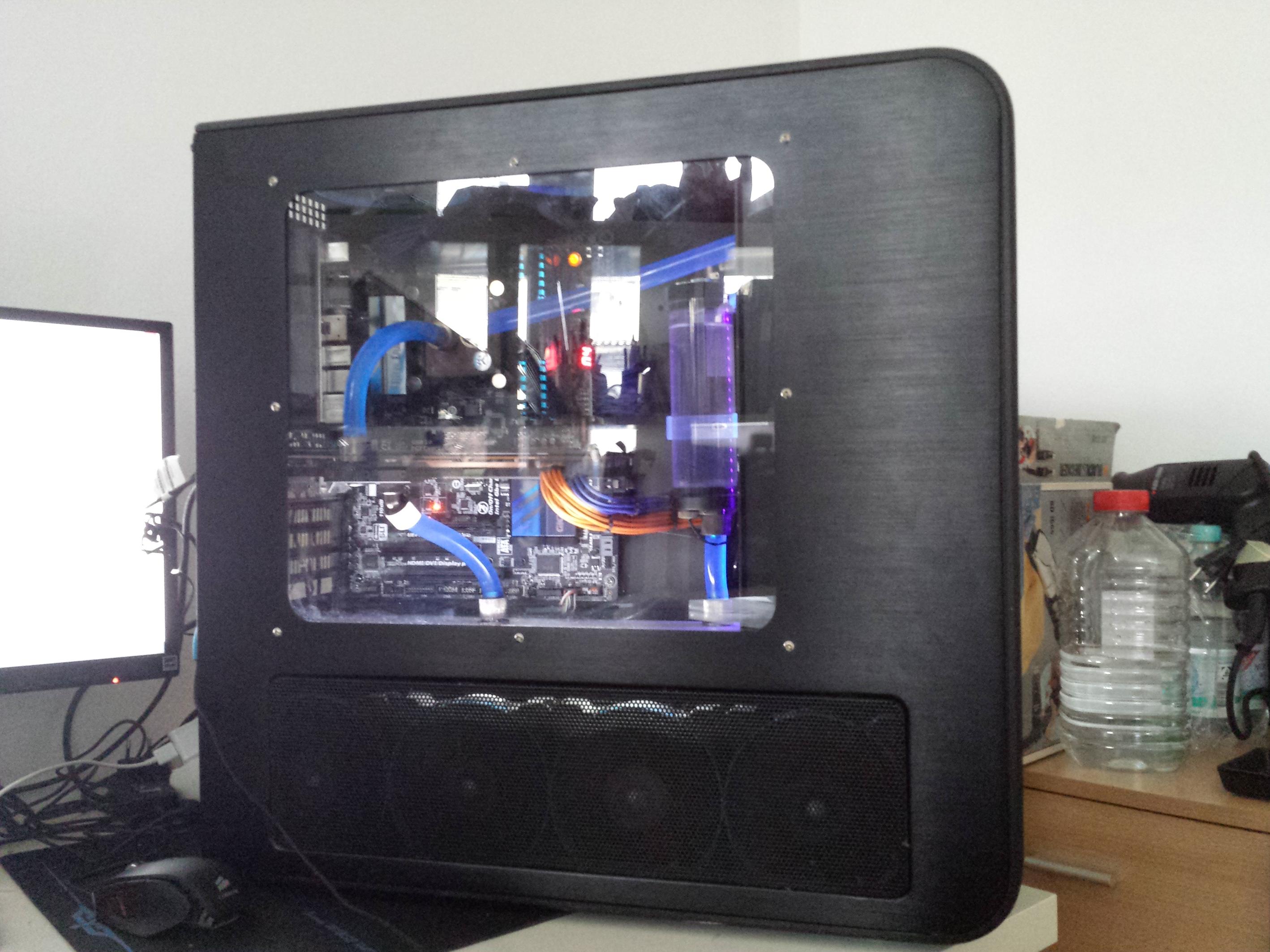

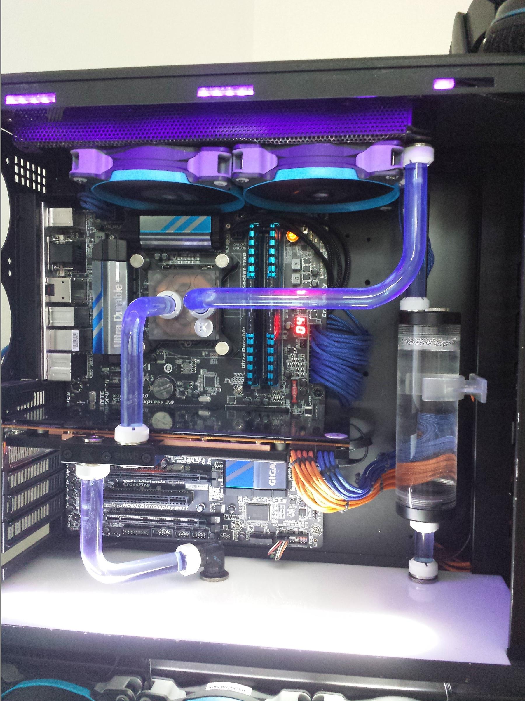

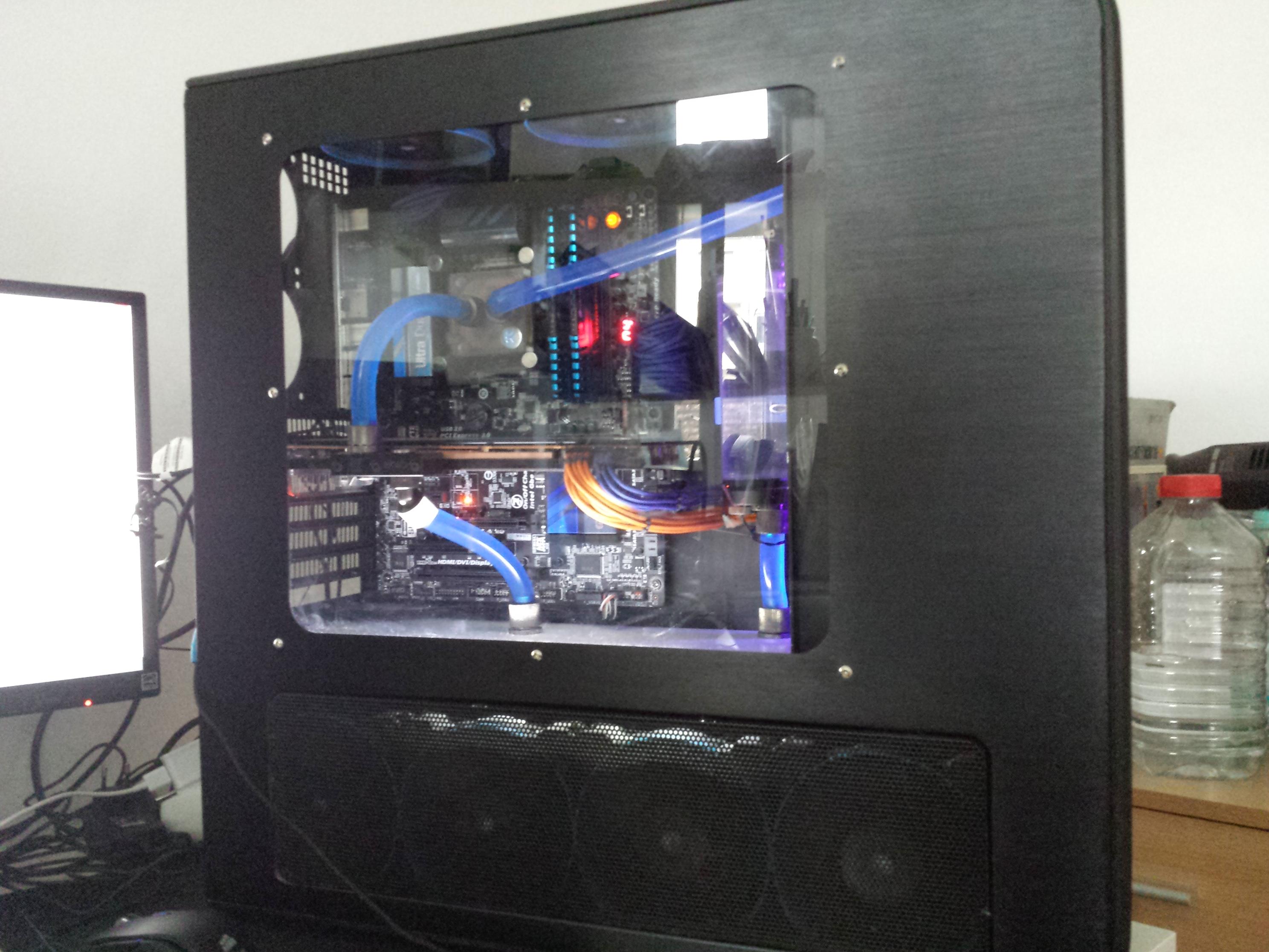

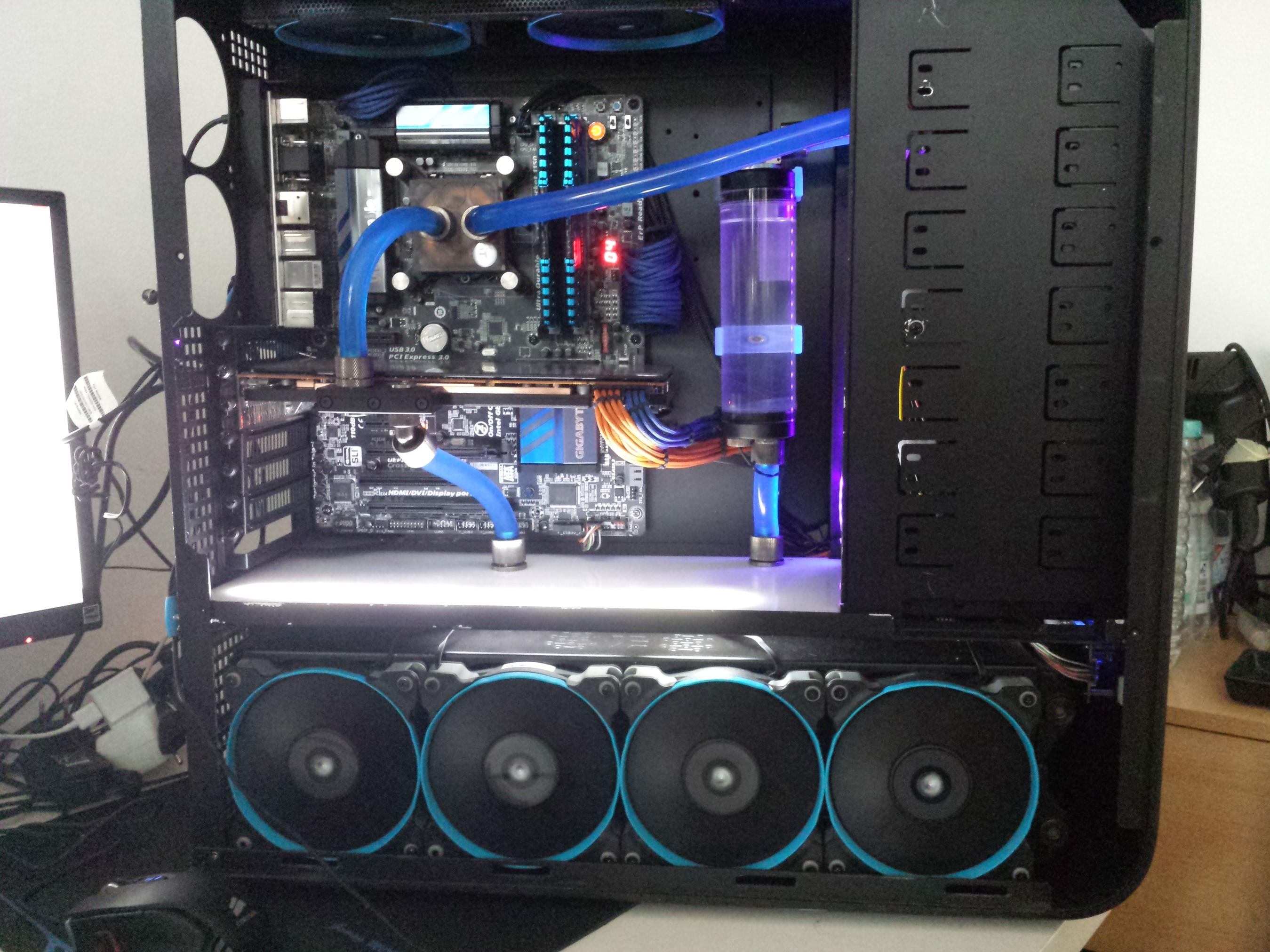

Hier noch ein paar Bilder.(die anderen waren leider Völlig verwackelt
Vorher:
Nacher:
In Wirklichkeit ist es nicht ganz so lila.
Ich wurde gefragt was ich für Hilfsmittel genommen habe eigentlich gar keine, bis auf einen Tür-Stopper. Keine Mess oder Bending Hilfsmittel fürs nächste Mal werde ich mir vielleicht den primochill rigid Bender oder das Monsoon Hardline Pro Biege-Kit kaufen, denn ich glaube damit geht es noch etwas schneller und 90° Winkel lassen sich schneller exakter hinbekommen.
