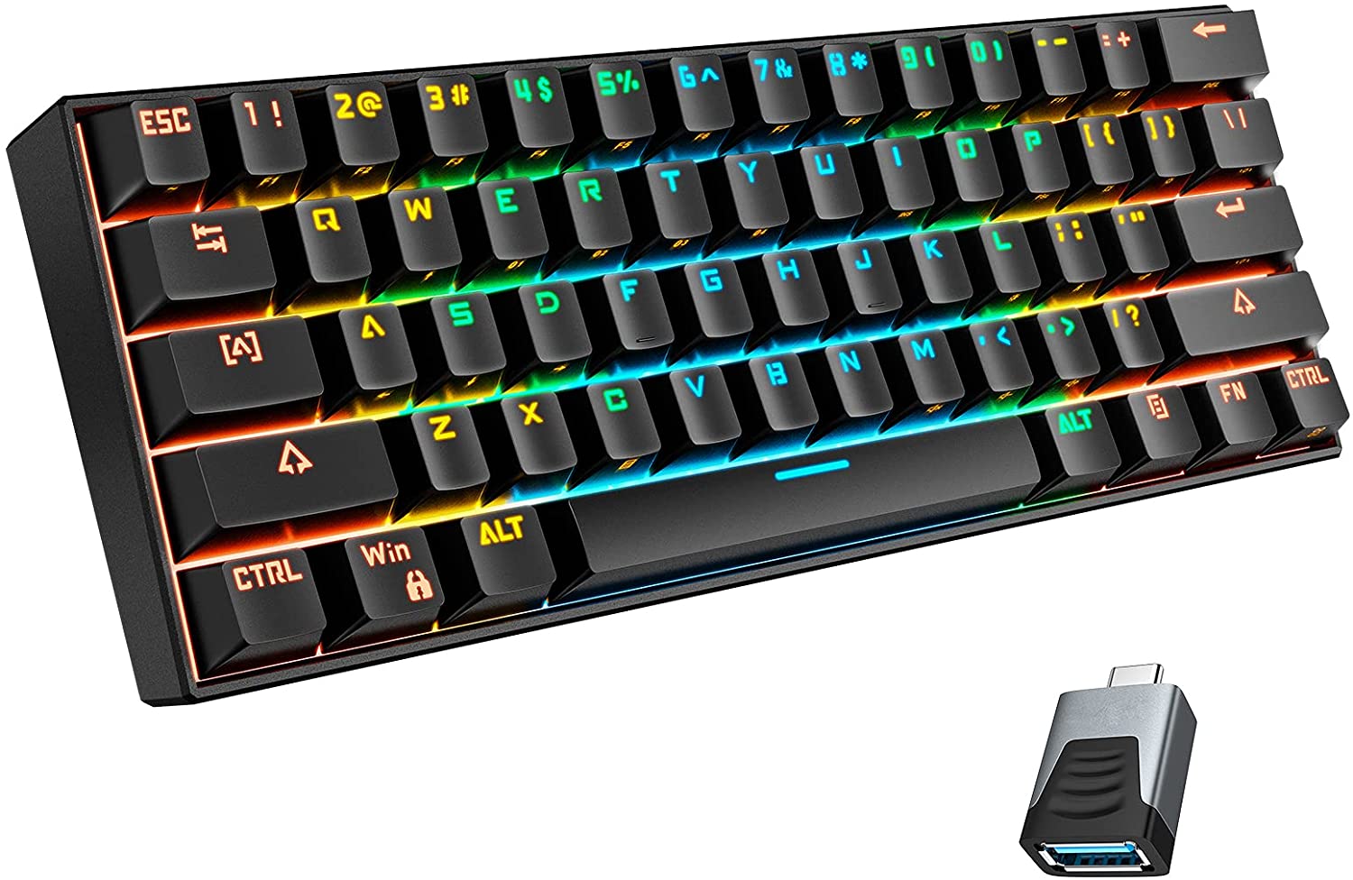

Im Dezember habe ich eine Tastatur geholt HiWings 200i (s. Bild). Hatte dann aber keine Zeit zum Zocken und stelle jetzt erst fest, dass diverse Tasten nicht stimmen. Obwohl Tastaturlayout auf deutsch eingestellt ist, sind Z und Y vertauschtt, und die Tasten rechts stimmen nicht mit den Caps überein, drei davon produzieren tatsächlich Umlaute. Auch einige der Nummerntasten zeigen bei Nutzung von Umschalt ein anderes Symbol. Weiß vielleicht irgendjemand, was hier los ist und wie sich das eventuell beheben lässt?
Danke.

Heißt das, beim Umstellen auf US würde alles stimmen? Alternative: Könnte man einfach die Caps gegen passende tauschen? Hatte noch nie eine mechanische tastatur.
SIeht deine Tastatur denn genau so so, wie die auf dem Bild? Das ist nämlich eine mit QWERTY Format. 6. Buchstabe der obnerste Reihe ist also ein Y. Bei einer deutschen Tastatur wäre dort das Z. Wenn du jetzt also einfach in WIndows auf deutsches Layout stellst, kommt beim drücken des 6. Taste halt ein 'Z' trotz der Cap-Beschriftung 'Y'. Genauso ist es mit den Umlauten. BNei deutschem Layout wäre neben 'P' das 'Ü' und neben 'L' wäre 'Ö' und 'Ä'.

Was auf den Caps steht ist egal, wichtig ist was im OS eingestellt ist. Also stimmt das, wenn du auf das US-Layout wechselt sind Z und Y so wie auf der Tastatur.
Wenn du trotzdem Umlaute brauchst, schau dir US-Intl Layout oder EurKey an

Die Eingabe ist aber abhängig davon was du im Betriebssystem einstellst, dafür musst du auch nichts kaufen, sondern dir nur überlegen wie du es haben willst.
Am einfachsten ist es So wie auf deinem Foto: stell das Layout auf US um oder installiere EurKey um US Layout mit Umlauten zu erhalten.

denk dran, bei QWERTY Tastaturen sind auch noch andere Dinge (physisch) anders: Es gibt kein Ä Ö Ü als Taste, die Taste auf der wir das > und < machen fehlt komplett, die ENTER Taste ist viel kleiner.
