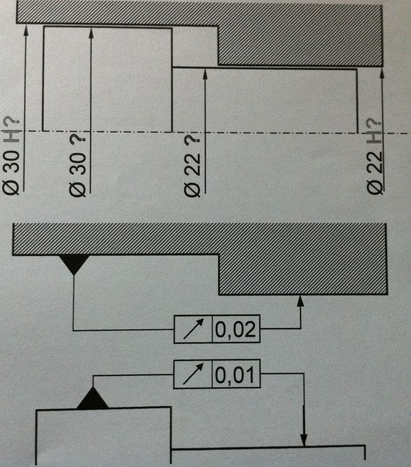

Aufgabenstellung:
"Ein Steuerkolben ist in einen Zylinder zu passen, siehe Skizze. Die Rundlauftoleranzen betragen 0,02 bzw. 0,01 mm. Berechnen Sie die Passungen (ISO), sodass ein Mindestspiel von 0,02mm vorliegt. Der Zylinder soll die Toleranzlage H haben."

Ich würde die Rundlauftoleranz für diese Aufgabe nicht berücksichtigen.
Grunde: Da es sich um einen Kolben handelt wird sich dieser in axialer Richtung bewegen, aber nicht rotieren.
