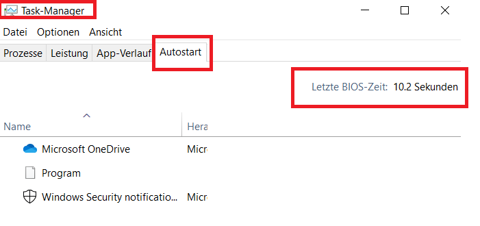

Liebe Community, scheinbar gibt es niemanden hier im Forum, der von Kaltstartproblemen mit dem MSI B450 Tomahawk Max betroffen ist. Ein paar Fragen darf ich Euch noch stellen, bei deren Beantwortung ich Eure Hilfe brauche:
Von denjenigen unter Euch, die das MSI B450 Tomahawk Max einsetzen:
  1. Welche BIOS-Zeiten (abzulesen wie im Bild) habt ihr dauerhaft: Eher 10 Sekunden oder eher 13+ Sekunden? (Oder ein anderer Wert?)
  2. Habt ihr bei der Einrichtung des UEFI zunächst die "Optimized Defaults" geladen oder nicht?
  3. Habt ihr das XMP-Profil aktiviert oder nicht?
So liest man die "letzte BIOS-Zeit" in Windows 10 ab:
