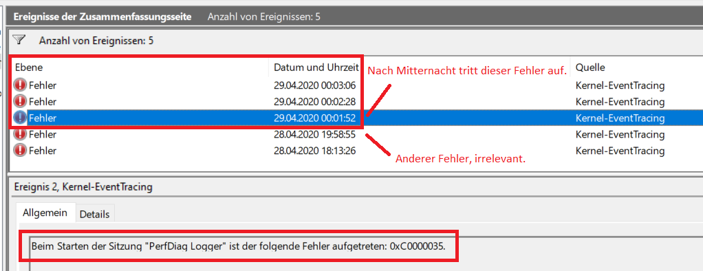

Bei mir übrigens dasselbe Phänomen. Nach Mitternacht von 10 Sekunden auf 14 Sekunden, konstant bleibend auch bei Neu- und Kaltstarts.
Jetzt das Spannende: Auf einmal stehen nach jedem Kalt- oder Neustart in der Ereignisanzeige Kernel-EventTracing vom System. Vorher nicht. Korrelierend?

Habe die gleiche Meldung wie Du in deiner Ereignisanzeige

Ich schau gerade mal nach was die Ereignisanzeige zu bedeuten hat: PerfDiag Logger 0xC0000035
Edit: Hab auch gerade nochmal in der Ereignisanzeige nachgeschaut. Der Fehler trat gestern auch schon mal um 19.38 Uhr auf.. also da wo die Zeit eigentlich noch gut war.
Rechner gerade noch einmal neu gestartet .. wieder 11,3 Sek und keine Ereignisanzeige.
