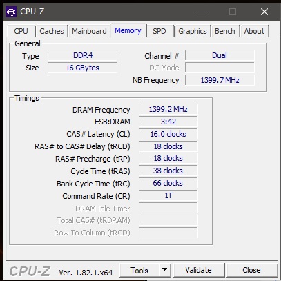

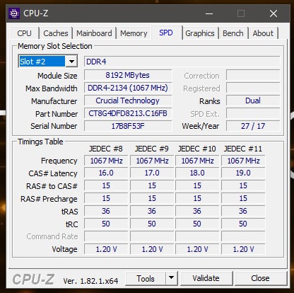

Da stehts : DDR4-2133 MHZ und keine 667Mhz MEHR.
heißt es is doch der Ram an den seltsamen geräuschen schuld ?
Immerhin bin ich jetzt beim Ryzen auch auf 4,0GHz obwohl er 3,0 hätte :D
sollt ich vl mehr strom drüber lassen, oder doch wieder komplett standarttakt ( RAM )

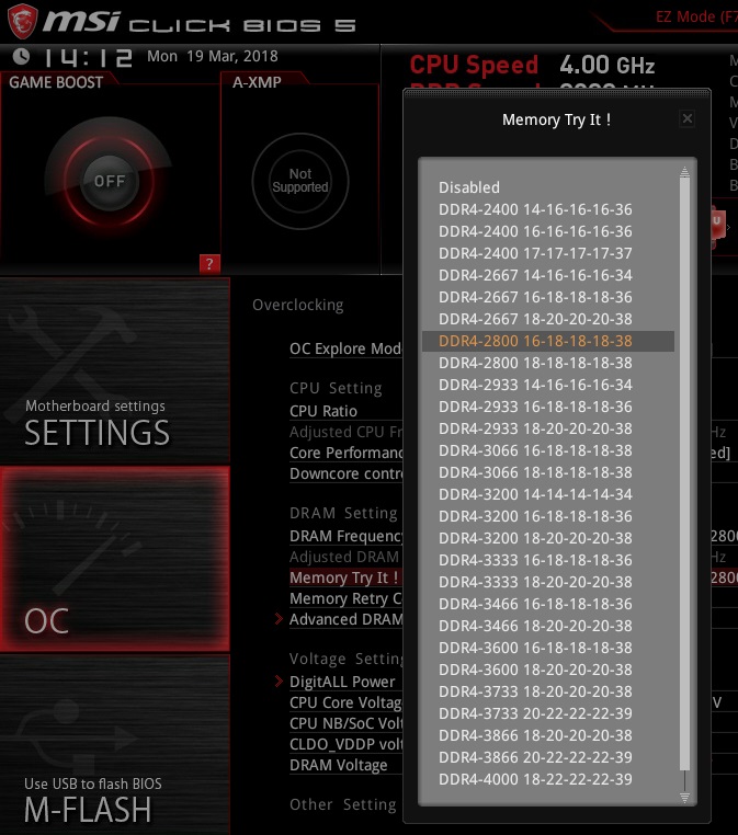

Ich würde erstmal versuchen ein paar entspanntere Ram Timings zu setzen wenn du die 2800 Mhz behalten willst - das hilft oft schon.
Wenn aber auch das nicht hilft würd ich mal testweise den Takt stufenweise zu reduzieren - musst ja nicht direkt wieder auf 2133 runter, vielleicht laufen se auch mit 2666 schon wieder normal.
Also ich würd das probieren: Wenn du die empfohlenen DDR4-2667 Mhz haben willst -> Timings 18-20-20-20-38 probben. Gewagtes Spiel.
Der 1. Eindruck bei Mir war der : Disabled schalten und manuell einfach die 2133 Mhz eintragen.
