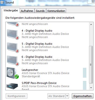

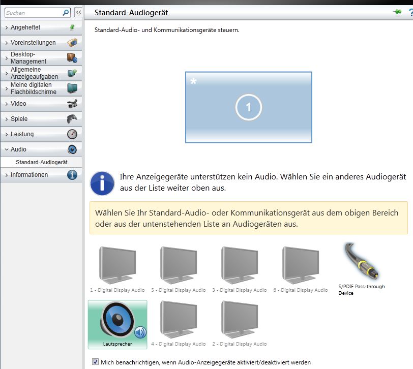

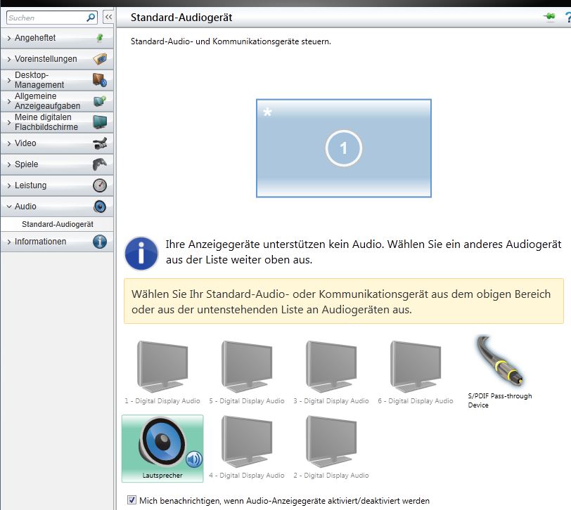

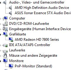

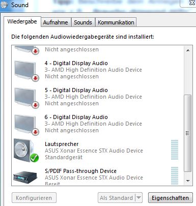

Hi Leute,
ich habe mal eine Frage zu einem Thema wo ich mich noch ned wirklich auskenne:
Momentan läuft hier als Grafikkarte eine XFX HD7850, diese ist per DVI-HDMI Kabel an einen 23 Zoll Monitor/TV von LG angeschlossen. Weiterhin gibt es im System noch eine Soundkarte von Asus (STX).
Was muss ich anstellen, um über das DVI-HDMI Kabel zusätzlich zum Bild auch die Tonsignale in den Monitor/TV einzuspeisen? Bisher hab ich immer den Lineout von der STX und den LineIn vom Monitor zur Übertragung genutzt, aber der LineIn hat jetzt nen Wackelkontakt.
Mir is diese ganze Sache aber ned wirklich klar: Befindet sich auf den aktuellen NIVDIA/AMD Grafikkarten quasi eine zusätzliche Soundkarte, oder wird irgendwie nur das Signal einer ohnehin im Rechner vorhandenen Soundkarte dort durchgeschleift?
Danke für alle Tips!
PS: Neulich hatte ich statt der AMD Karte eine GTX670 von NVIDIA im Rechner und da hat diese Tonübertragung per HDMI auf Anhieb funktioniert. Die Karte ist dann aber aus anderen Gründen wieder rausgeflogen.

gpu hat nen eigenen soundchip
die alten nvidias zb (kA, pre gtx 4xx oder evtl funzte das auch schon bei der 2xx serie) wie zb 9xxx hatten nen digital in, der dann an die soundkarte musste
K.a. warums bei der GTX auch über DVI-HDMI ging.
weils in der Spezifikation nicht vorgesehen ist, da heist aber nicht das nen Hersteller nicht doch sein eigenes Süppchen kocht ... und die Signale eben doch beisteuert.
