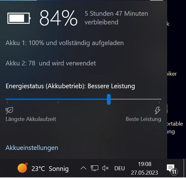

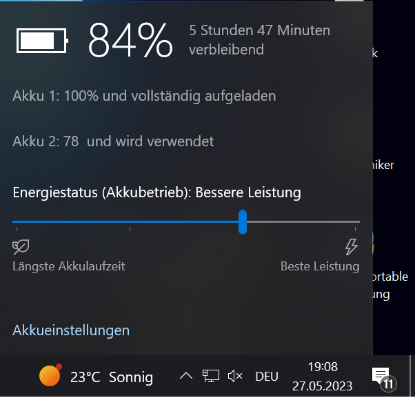

Ich weiß nicht was passiert ist, aber jetzt ist genau das was ich wollte (wahrscheinlich ein Lenovo Update). Jetzt wird der externe Akku zuerst genutzt und dann der interne...
Geht doch, wenn man möchte. Das macht endlich sinn..
