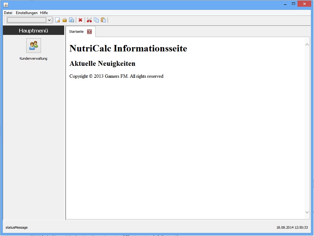

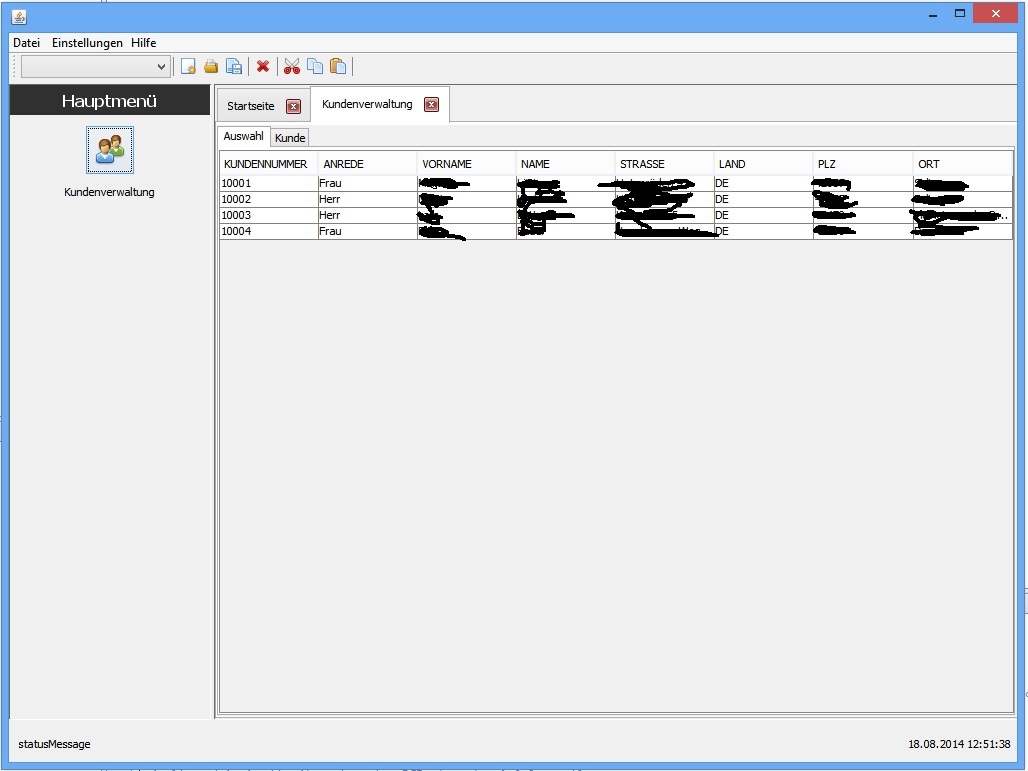

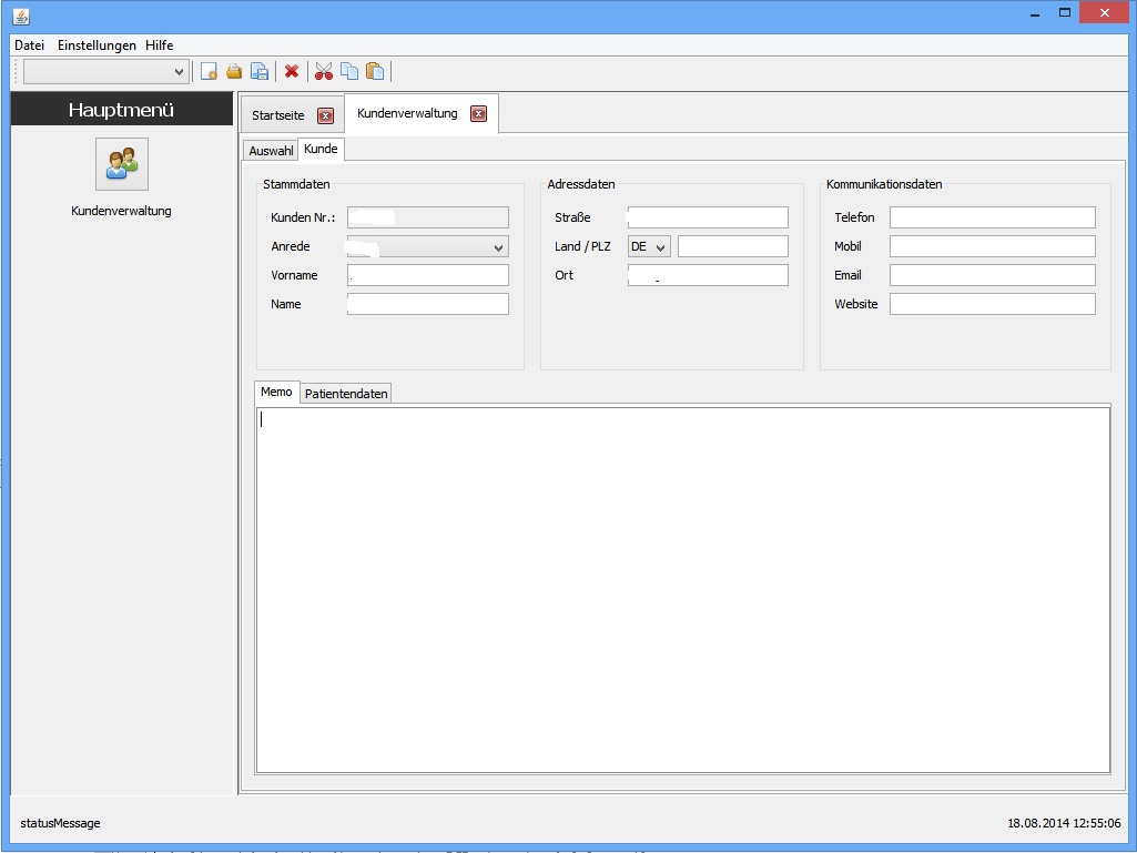

Hallo Leute,
ich bastel mal wieder an meiner eigens programmierten Swing Desktopapplikation herum.
Bis jetzt ist eine Kundenverwaltung für meine Mutter dabei rausgekommen mit Embedded Derby Anbindung und einem Embedded Browsermodul, welches später die Startseite des Programms sein soll, mit aktuellen News zum Programm und der Version usw.
Anbei hab ich ein paar Bilder angefügt.
Was ich nun gerne hätte ist, eine dynamische ToolBar, die die speziefischen Funktionen der einzelnen Dokumentarten bereit stellt. Heißt wenn ich im Kundenstamm bin soll ich oben auf speichern klicken können und dann wird der Datensatz gespeichert. So halb ist es auch implementiert, allerdings ist mein Problem z.B., das wenn ich die Buttons der Toolbar nicht deaktiviere ich auch wenn der Tab mit dem Kundenstamm geschlossen ist, ich immernoch Veränderungen am zuvor geöffneten Datensatz anstellen könnte. Was absolut nicht gut ist.
Ausserdem könnte es ja passieren das wenn ich im Kundenstamm zuvor war, was verändert habe, es dann gespeichert habe und danach den Artikelstamm öffnen würde, die Anwendung denke ich nicht mit bekommen würde das ich mich nun im Artikelstamm befinde und daher nun die Speicherfunktion des Artikelstamms genommen werden sollte.
Hier mal ein paar Bilder. Ich reiche auch gerne später Code nach, allerdings geht es mir erstmal voranging um eine Designtechnische Lösung in der Theorie.
Grüße DJ

Mal eine andere Frage, welche "Look&Feel" Variante ist das, wenn du mit Swing arbeitest?
Windows 8 mit erweiterter JTabbedPane Variante, die ich selbst geschrieben habe. Also ist das native L&F damit es in jedem BS aussieht wie das System selber. Die Icons sind von Open Icon Library.
Achso Win8, den Rahmen habe ich gar nicht erkannt^^
