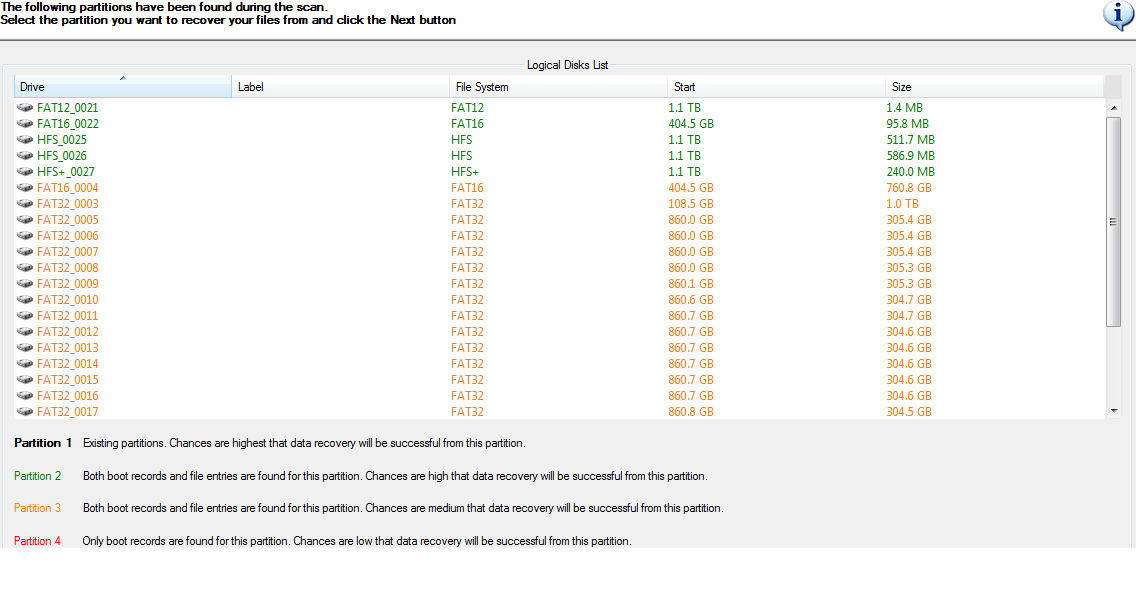

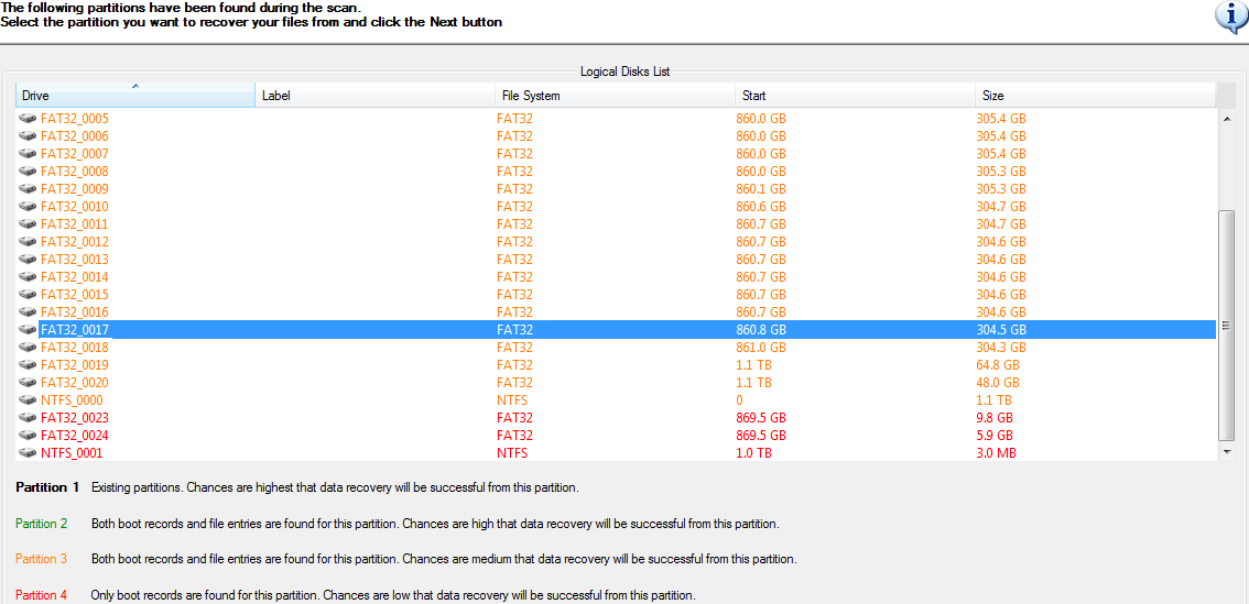

So, hier das Ergebnis:
1.png zeigt den ersten Teil der Liste, 2.png ist der Rest davon.
Wie man sieht, ist alles dabei. Welches muss ich davon jetzt auswählen? (1,36TB Größe der Festplatte)
Du solltest die Partitionen untersuchen die dein Dateisystem und Größe entsprechen.
Einfach die Partition markieren mit Doppelklick.
Zeigt dann deine Dateien zum Überprüfen an an.
Du kommst auch wieder zurück zum Partitionslayout.
Speichere mal den Scan.
Viele Grüße
Fiona
