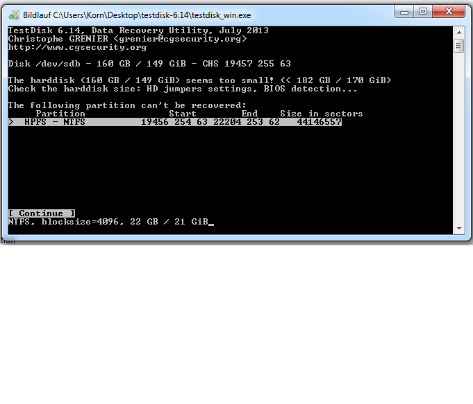

Okay here we go. Testdisk lief durch und die Größe wird nicht richtig erkannt (es handelt sich um eine externe Platte).
Hier die Screenshots. Ich mach erstmal das Gehäuse auf und checke, ob da noch ein Jumper drauf ist.

Also ich hab versucht die Platte im Bios zu finden, dass ist aber fehlgeschlagen. Vielleicht liegt es daran, dass ich sie am USB Port hängen habe?

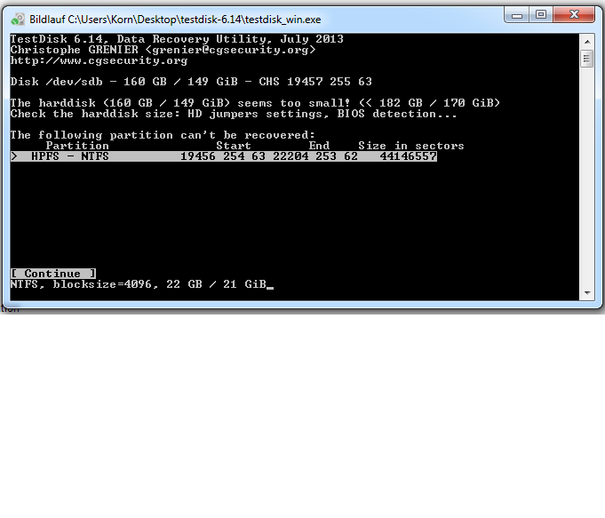

Und bei dem Bild ist mir aufgefallen, dass die Platte als zu groß von Testdisk analysiert wurde. 149Gib/160GB passt aber. O_o Was ist da los?
Ich mache nochmal einen deeper scan und versuche anschließend Ordner zu finden und poste dann hier nochmal das Ergebnis.

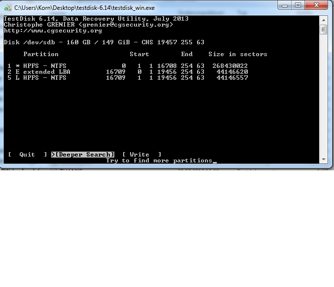

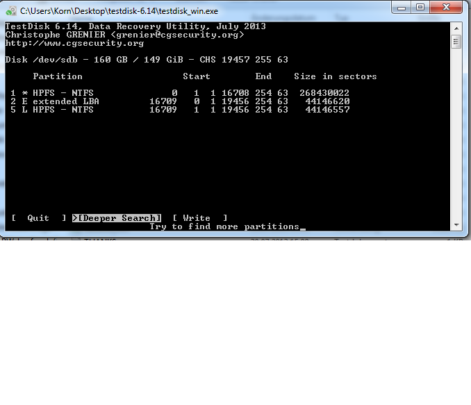

Und was ich auch nicht verstehe, wieso er mir hier einen extended lba anzeigt, auf dem gleichen Sektor wo eigentlich die zweite Partition auf der Platte sein müsste?
Extended ist die erweiterte Partition für dein logisches Laufwerk und richtig!
Hattest du jetzt eine Diagnose auf deiner externen Partition gemacht?
Bei deiner gegenwärtigen Platte werden zwei Partitionen angezeigt.
Ist aber richtig und ich habe keine Infos nach Analyse, von deiner gegenwärtigen Partitionstabelle (current partition structur).

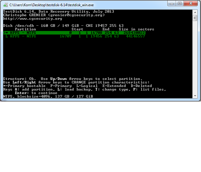

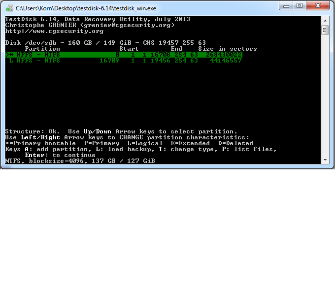

Die ersten beiden Bilder sind das was er mir nach dem deeper search ausgespuckt hat. Ich mach aber gerade noch einen um dann zu schauen ob ich irgendwas anderes danach machen kann. gestern hatte ich nach dem Search erstmal nur die Screenshots gemacht. Ab Sektor 19456 scheint ja irgendwas nicht in Ordnung zu sein (cannot be recovered).
Die beiden Partitionen sind übrigens auf meiner externen Festplatte!
Soll ich noch irgendwas spezielles in einen Screenshot machen nach dem deeper search?
Update, wenn ich nach dem deep scan nun "p" drücke, sagt er mir "Can´t open Filesystem. Filesystem seems damaged."
Außerdem sagt er mir, dass bei beiden Partitionen die MFT´s "bad" sind. :(
Lasse bitte die Finger von Repair MFT oder FAT.
Ist nur in Kunjunktion mit chkdsk, wenn chkds es nicht schafft oder abbricht.
Kann das Dateisystem ändern.
Hattest du Deeper Search laufen gelassen (nicht nur Quick Search), ob noch eine Partition mit Daten gefundenj wird?
Ansonsten sieht es wohl so aus, das dein Dateisystem beschädigt ist?
