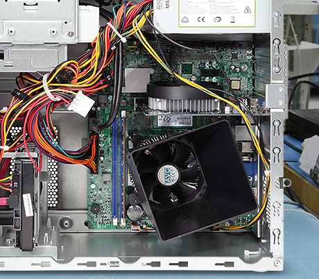

Die meisten Tests besagen ja, Top Blower bringen (bei etwa gleicher Größe und gleichem Preis) eine etwas schlechtere Kühlleistung, kühlen dafür aber SpaWas etc. mit. Wenn man nun ein Gehäuse mit seitlichen Lüfterplatz kauft, müsste man doch mit etwas Bastelei eine ähnliche Lösung wie bei den Aldi-PCs mit ihren Lufttunnel hinbekommen.
Wie im Bild. Nur natürlich in einem vernünftigen Gehäuse mit leistungsfähigen Kühler.

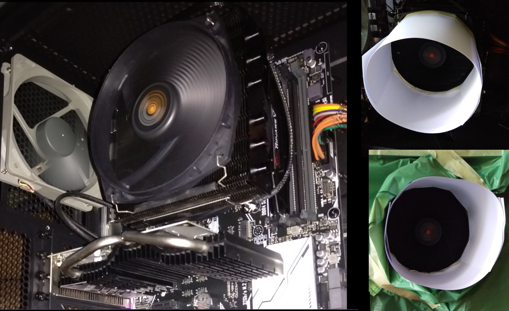

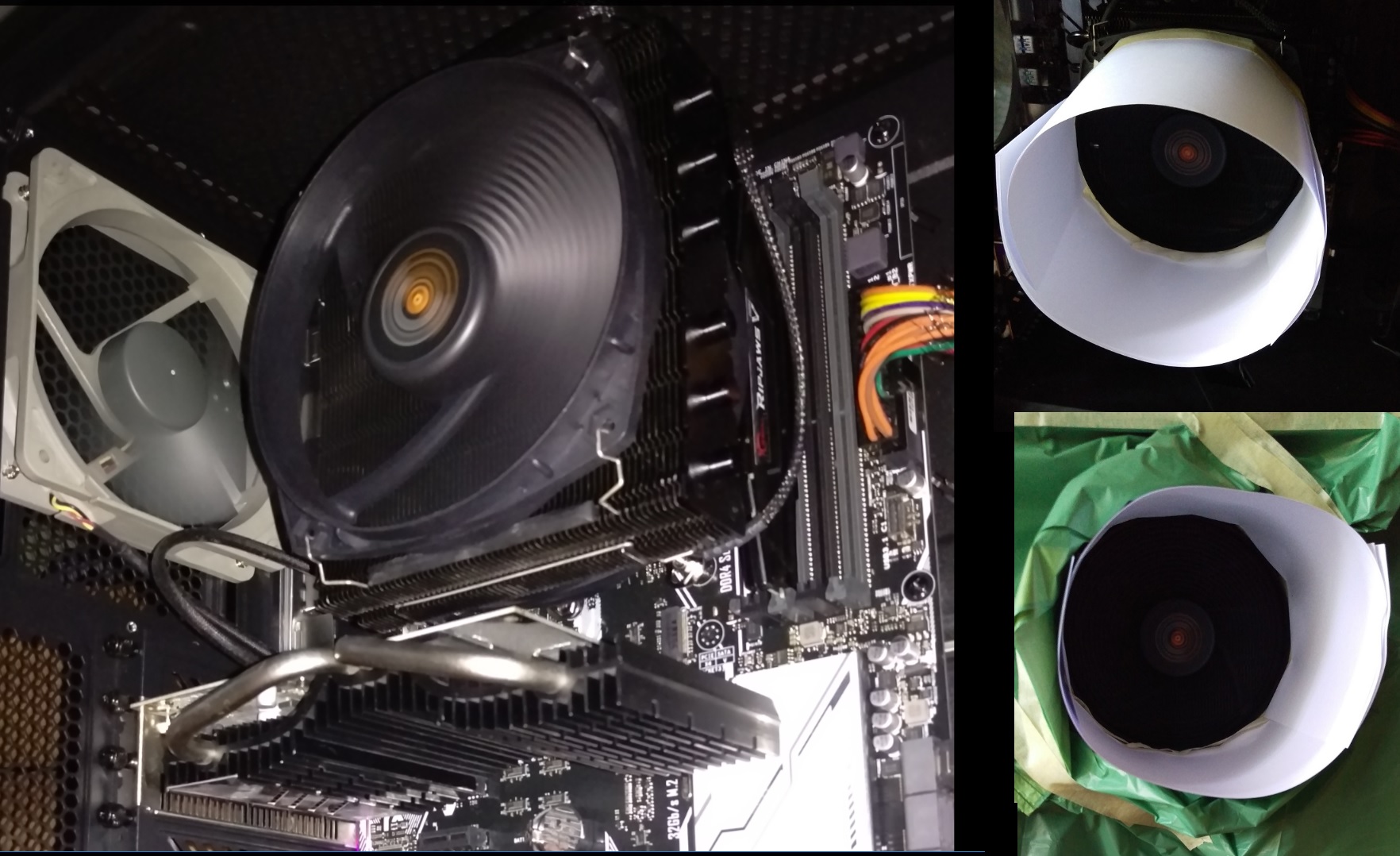

Welch' großartige Gelegenheit sich im Dienste der Wissenschaft zu engagieren und einen Bastelabend zu verbringen - ich habe es ausprobiert.
Vorab: Die Montage eines Top-Down Blowers mit Blende und seitlichem Lufteinlaß bringt bei meinem Versuchsaufbau knapp 10K Vorteil gegenüber einem geschlossenen Gehäuse.
Und Überraschung - entgegen der landläufigen Meinung ist der Vorteil eines Tower-Kühlers in den Meßwerten nicht zu finden (unter Vorbehalt - dazu unten mehr)
Testaufbau: Corsair Crystal Gehäuse, Ryzen 1800X auf ASUS 370 Prime Pro Mainboard, BeQuiet Netzteil, ein Noctua Redux 700RPM Exit Fan hinten im Gehäuse, BeQuiet Dark Rock TF Kühler.
Um den CPU-Lüfter eine Papiermanschette gebastelt und eine improvisierte Seitenwand aus einer Plastiktüte und Klebeband gebaut. Siehe Bild
Vier Konfigurationen wurden betrachtet:
1. Standard (Gehäuse geschlossen)
2. Gehäuse geöffnet (Seitenwand entfernt)
3. Gehäuse geöffnet und Manschette um den Lüfter befestigt
4. Manschette um den Lüfter befestigt und improvisierte Gehäusewand montiert
Test jeweils 10 Minuten unter Prime 95 Small FFT
Meßwerte CPU Temperatur (Delta zur Standardkonfiguration in Kelvin + CPU Fan Speed)
Konfiguration 1: 0K (CPU Fan @970 RPM) - Baseline
Konfiguration 2: -4K (CPU Fan @800 RPM)
Konfiguration 3: -8K (CPU Fan @750 RPM)
Konfiguration 4: -10K (CPU Fan @700 RPM)
Zum Schluß zum Vergleich noch ein Test mit Tower-Kühler in einer sehr ähnlichen, aber nicht identischen HW-Konfiguration mit einem Tower-Kühler der gleichen Leistungsklasse. Dies hat keine wissenschaftliche Präzision aber ich wollte die Kühler jetzt nicht ummontieren.
System 2: Ryzen 1700 auf MSI X370 Board mit Dark Rock 3 Kühler in Push-Pull Konfiguration, jeweils 70 Watt auf die CPU und Lüfterkurven angeglichen.
Es sind keine nennenswerten Temperaturuntschiede sichtbar. Das System verhält sich wie der Top-Blower unter Konfiguration 1 oben!
