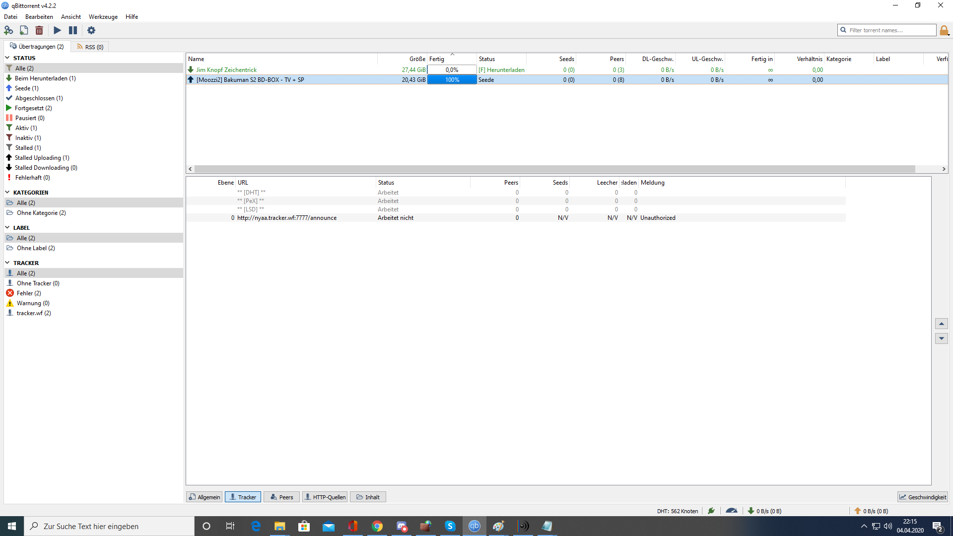

ich bin hier schon lange angemeldet und schaue heute mal wieder rein, weil ich zeit langen ein Problem habe mit Torrents.

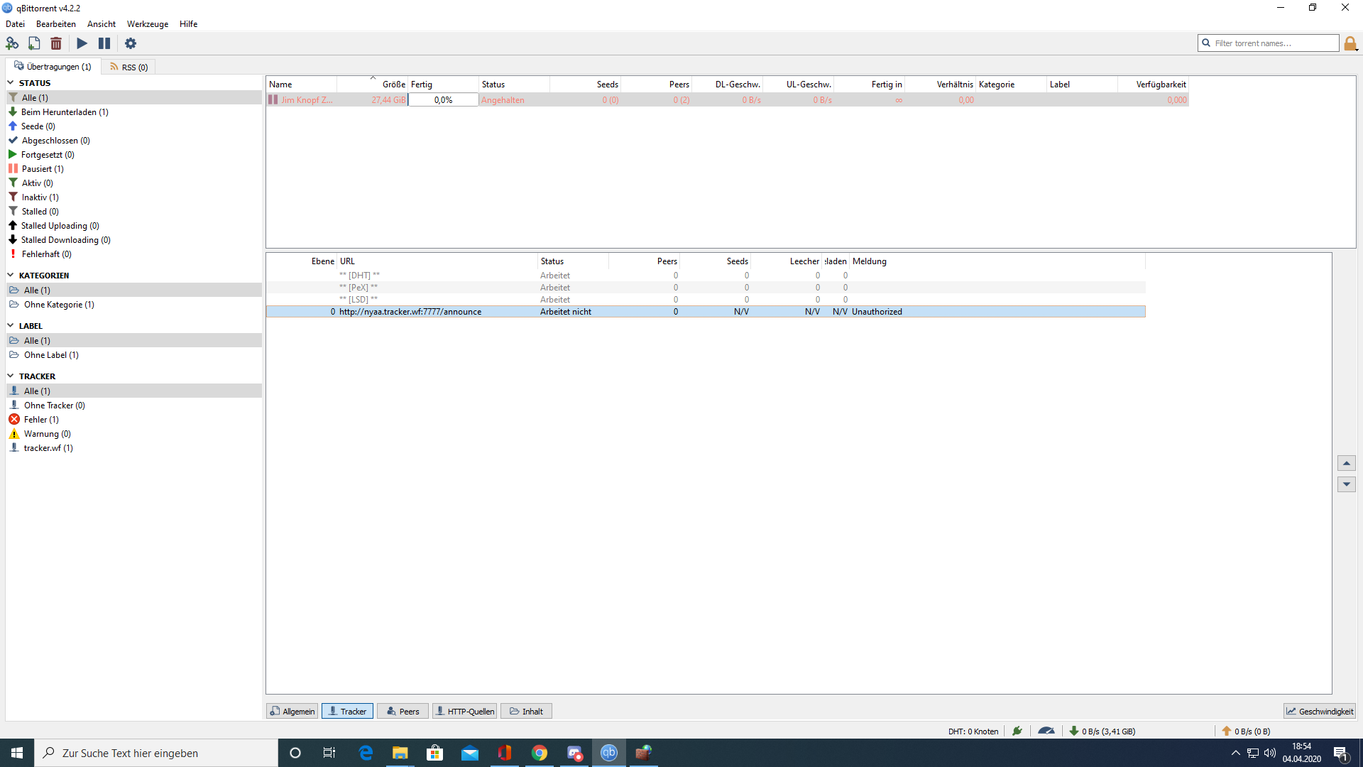

Der Download von den Torrent geht einwandfrei, aber wenn ich selbst was "uploaden" möchte, wird die tracker URL nicht erkannt.
(Wichtig das Bild ist nur als Beispiel gedacht!)
Früher ging es noch problemlos!
(Bei Privat Trackern das gleiche Problem!)
Ich kriege einfach keine Verbindung hergestellt.

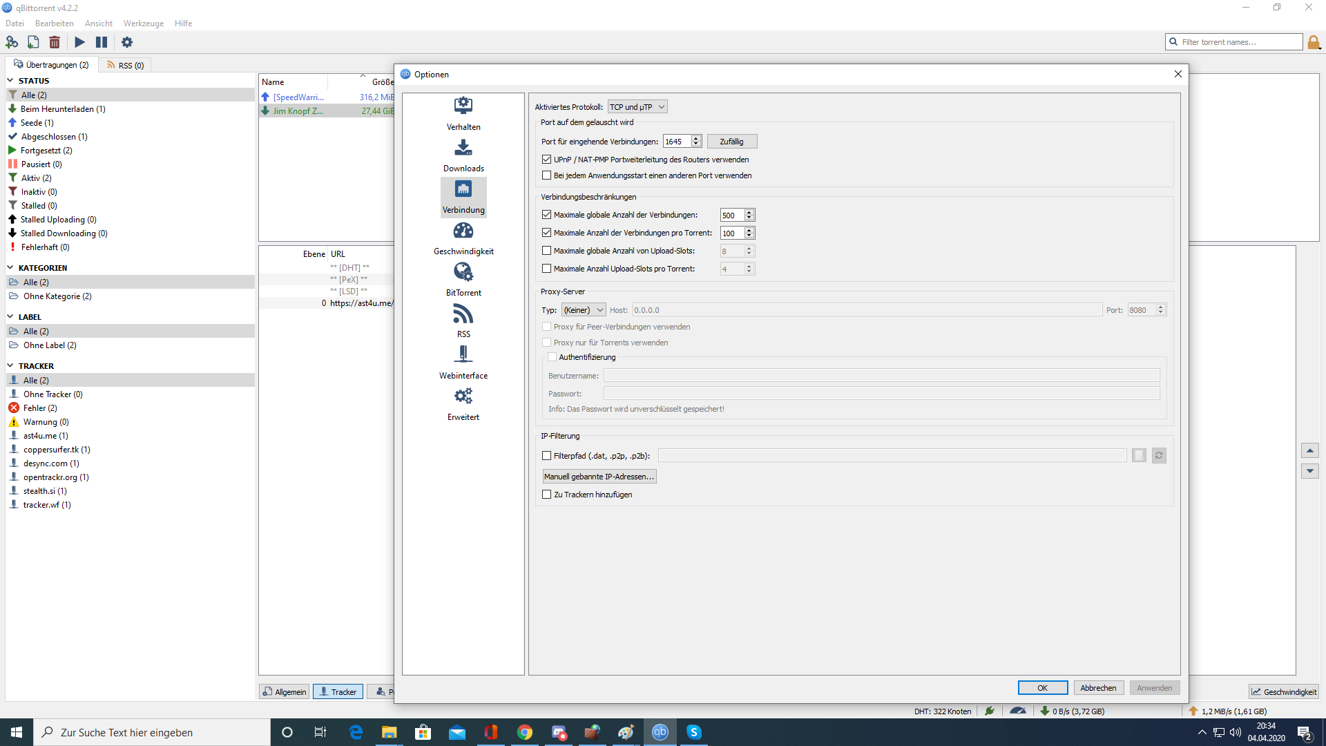

Ist dein gewählter Port des Torrent-Clients korrekt an die IP des Geräts gefordwardet, auf dem er läuft?
Was meinst du mit „Früher ging es noch problemlos“? Beide Screenshots sind vom 04.04.2020.

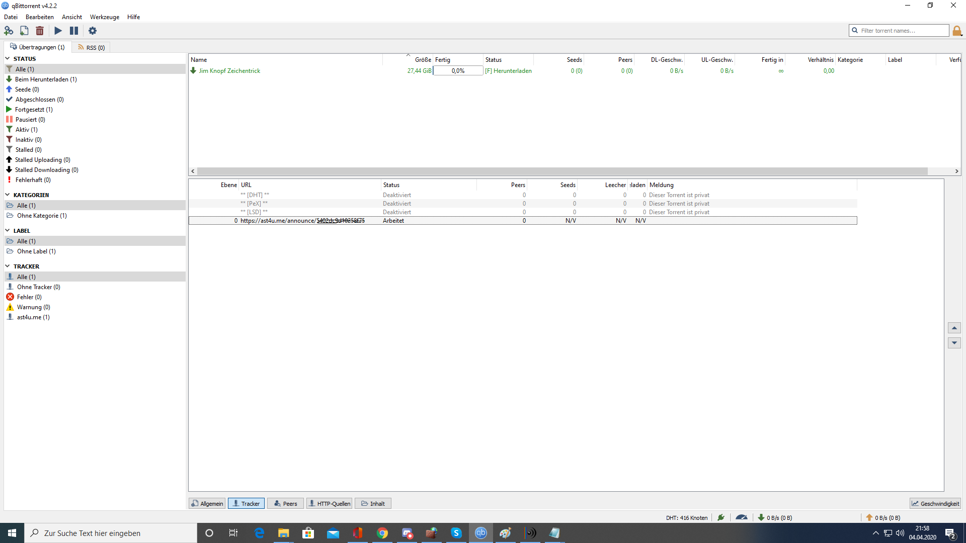

Die Meldung im oberen Screenshot lautet Unauthorized, was beim Hinzufügen von Torrents privater Tracker auftritt, ohne daß man dort ein Konto hat. Hast du deinen Torrent-Client nach Anleitung des privaten Trackers konfiguriert?

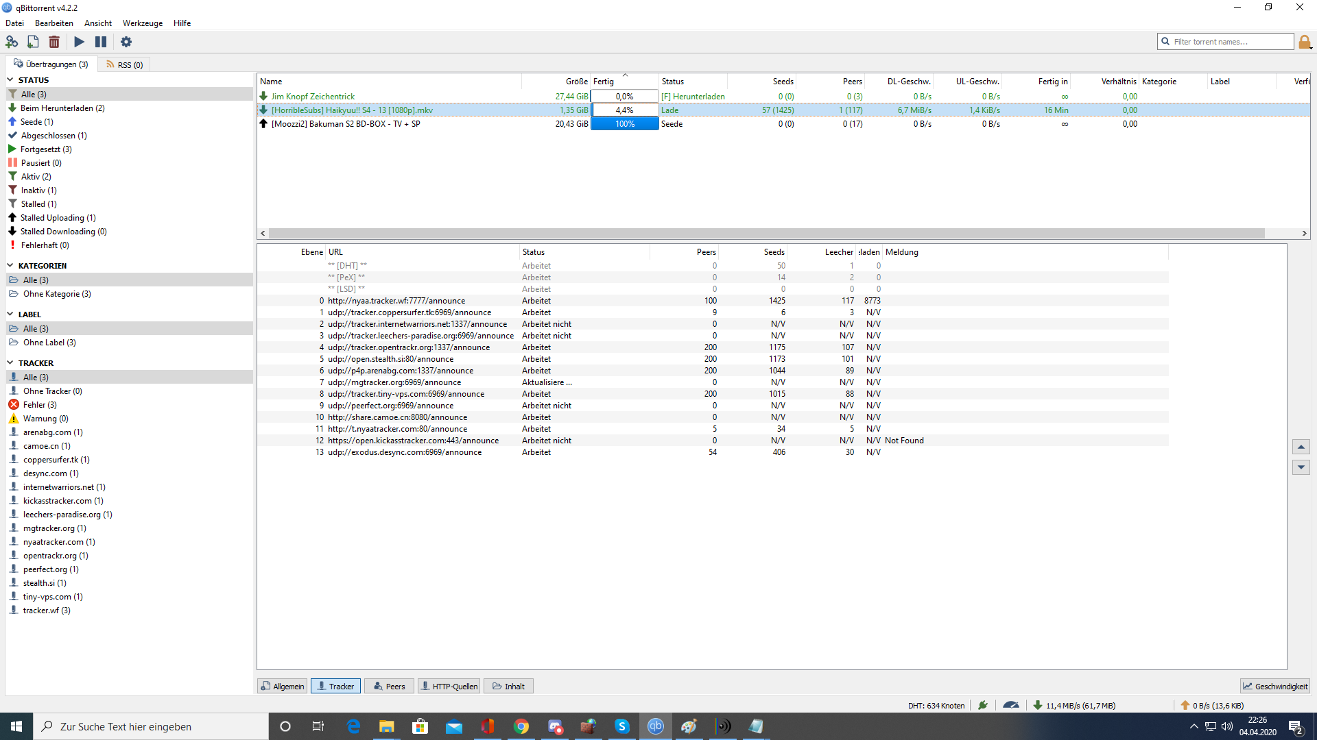

Tritt das Problem nur bei nyaa.tracker.wf und ast4u.me auf? nyaa.tracker.wf läuft hier mit mehreren Episoden von Haikyuu von [HorribleSubs] problemlos.
Private Tracker haben sich oft sehr pingelig, was Clients angeht, damit Ratios nicht durch manipulierte Uploaddaten gefälscht werden. Steht qBittorrent 4.2.2 auf der Liste der erlaubten Clients von ast4u.me?
Ja, steht drauf aber ich kriege keine Verbindung ich habe sogar den Port freigeschaltet, und nein mittlerweile ist das bei mir überall das der Upload nicht funktioniert bzw. reagiert.

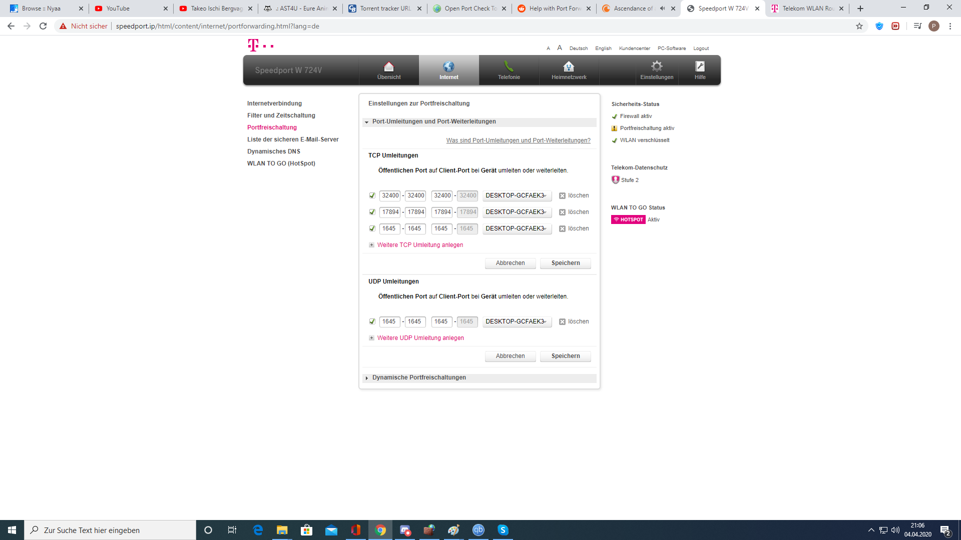

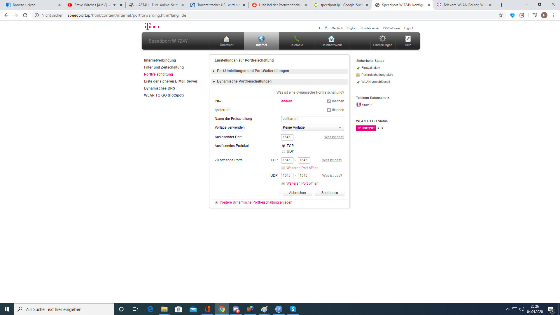

Ich benutze den Speedport von der deutschen Telekom.
LG
Slyslice
Die Einstellung von qbittorrent^^
Die dynamische Portweiterleitung des Speedports setzt wohl Portknocking um. Das kann man für SSH-Zugänge benutzen, für das Bittorrent-Protokoll ist es nicht ganz so geeignet, weil man ja will, daß der Port die ganze Zeit angesprochen werden können soll anstatt nur zu einer bestimmten Zeit.
Probier es stattdessen mal mit einer statischen Weiterleitung, indem du die Schaltfläche „Port-Umleitungen und Port-Weiterleitungen“ anklickst. Wahrscheinlich muß dort dann zusätzlich zu den richtigen Einstellungen von Port 1645 TCP und 1645 UDP noch die IP des qBittorrent-Rechners und/oder sein Hostname eingegeben werden.

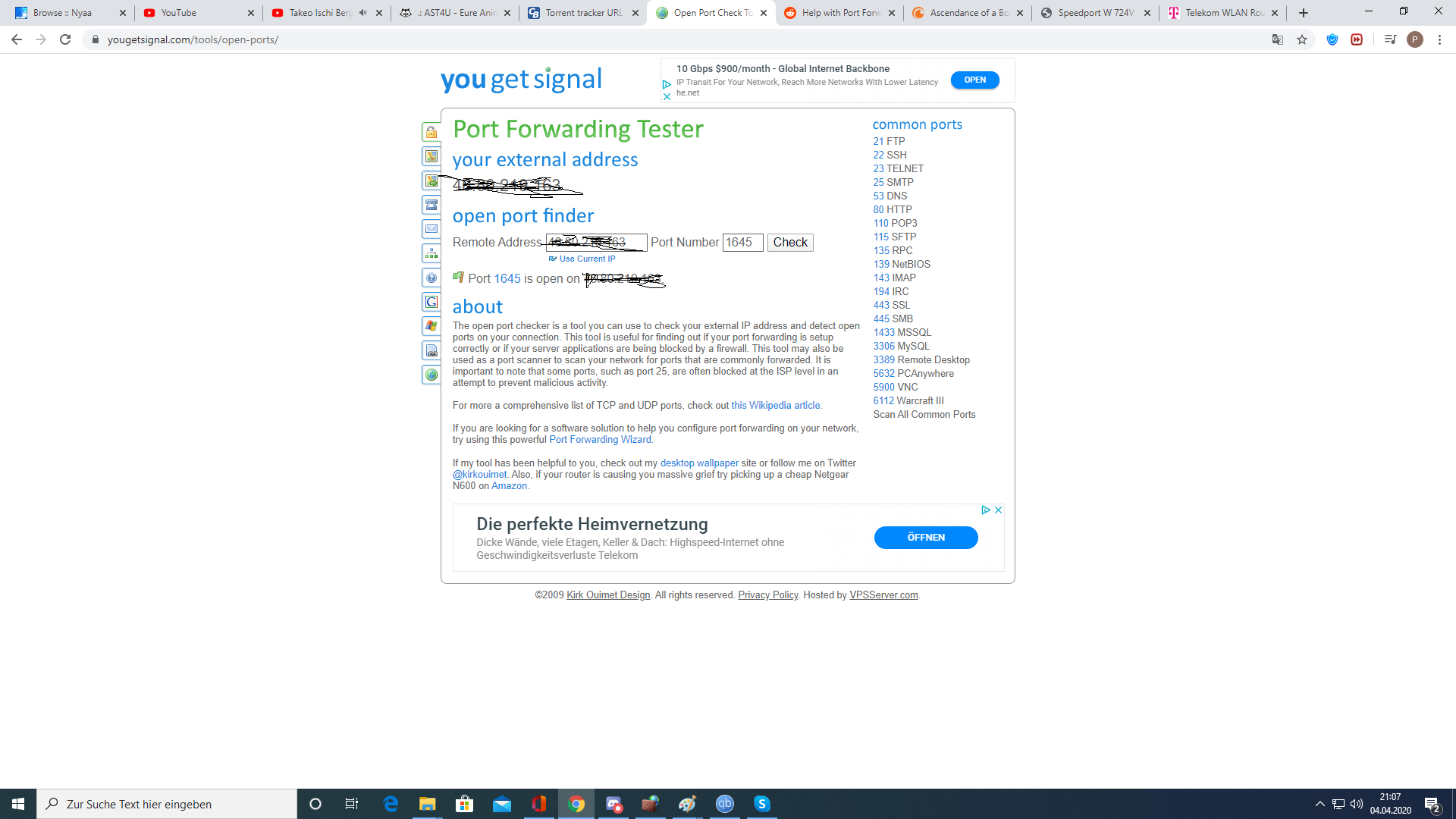

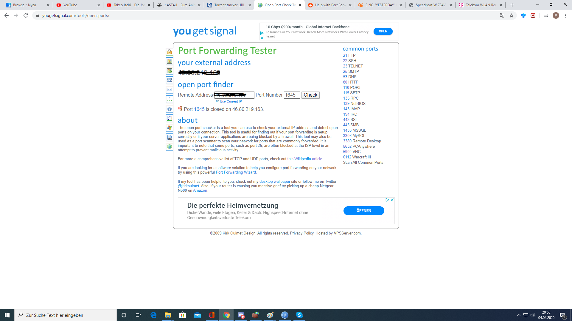

Die Einstellungen von qBittorrent sehen soweit in Ordnung aus. Teste bitte mal mit https://canyouseeme.org/, ob du auf Port 1645 eine Antwort bekommst.
Wenn der Test fehlschlägt, funktioniert die Portweiterleitung nicht. Hast du’s mal mit der statischen probiert?
Dein Internetanbieter ist ja die Telekom und deine IPv4 eine vollwertige öffentliche, also fällt das DS-Lite-Problem schon mal als Ursache aus, das viele Kunden von DOCSIS-Anbietern haben.
Nein, mit der statischen Umleitung habe ich wirklich noch nicht probiert.
Wo finde ich die denn?
;D
LG
Sly
Ich habe hier oben Port umleitung und port weiterleitung eingeben.
und der port ist wohl offen.
LG
SlySlice
Aber leider immer noch keine Connections zum Upload.
Also lag es tatsächlich an dynamischen statt statischen Portweiterleitung. Sehr gut, jetzt ist der Port offen!

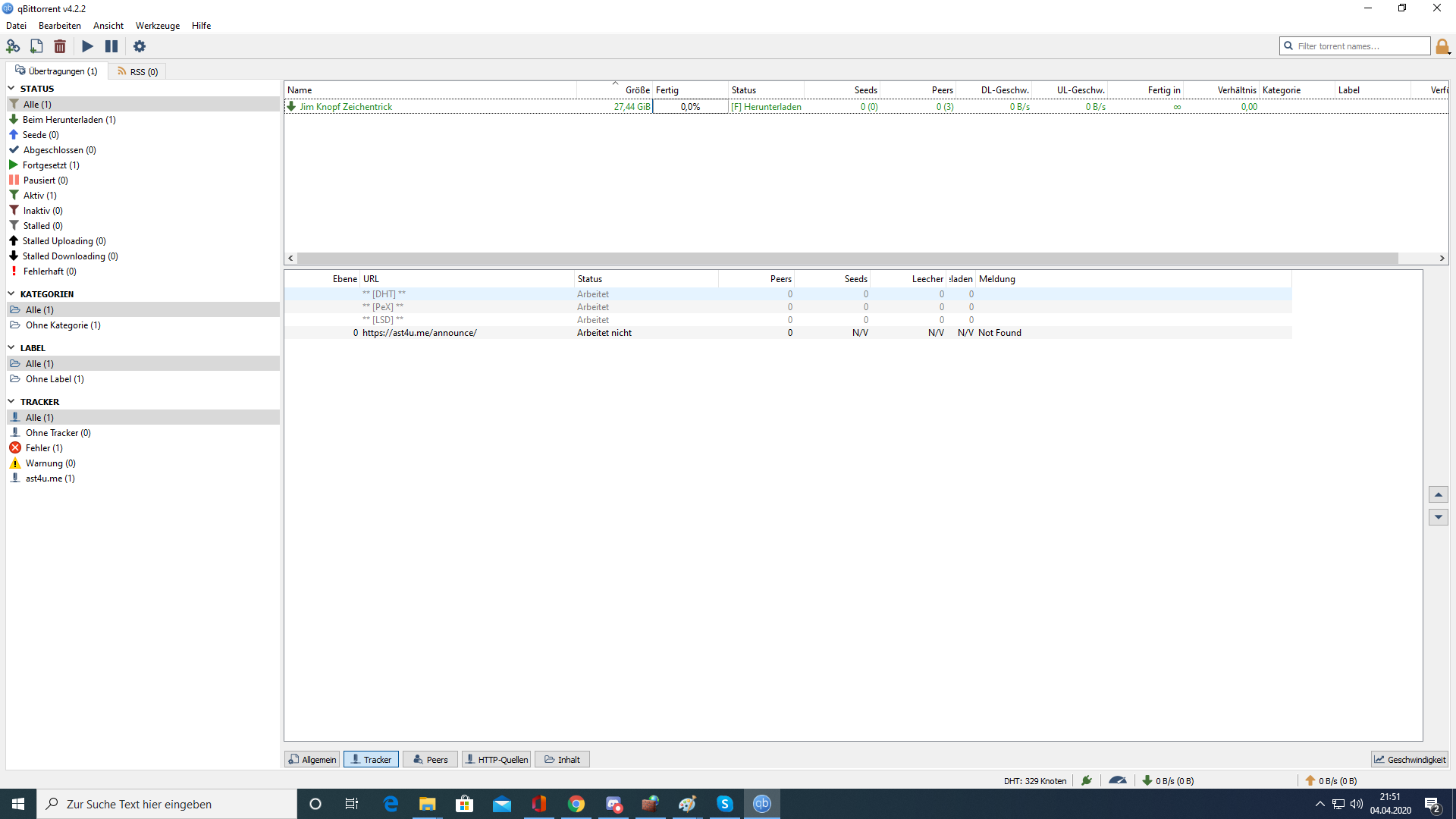

Stoppe den Torrent mal und starte ihn gleich wieder bzw. laß qBittorrent reannouncen / den Tracker neu scrapen. Dann sollte auch die Fehlermeldung verschwinden.
Neu gestartet den Torrent und neu erstellt leider immer noch keine Verbindung^^
Ich habe den Torrent mal auf den Privaten Tracker hochgeladen, er scheint zu arbeiten aber es bewegt sich kein Stück. Weißt du was man da machen kann?
Erst mal probieren, ob es auf dem öffentlichen Tracker funktioniert. Schau, ob der Upload bei nyaa läuft. Danach kümmern wir uns um ast4u.
Leider keine Connection^^
Wie schon mal bereits erwähnte, von anderen kann ich problemlos downloaden nur, wenn ich selbst Torrent erstelle funktioniert es einfach nicht. Dann erscheint dort keine Connections...
So wie bei öffentlichen Trackern geht es ebenfalls nicht.
So habe den Titel mal geladen den du gesagt hast und es geht.
Download von anderen Person gehen generell immer.
Gut, noch ein Fortschritt! Also lag es nicht an einer Einstellungssache, sondern nur am Schwarm. Wenn es bei anderen Torrents nicht klappt, liegt es dort dann eben auch am Schwarm.
