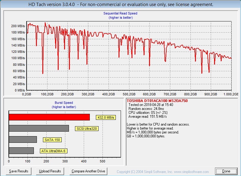

Ich probiere nachher auch mal dieses Test-Tool HD Tach.

Hier mal ein Bild von HD Tach unter Windows 8.1 im Kompatibilitätsmodus für Windows XP SP3:
