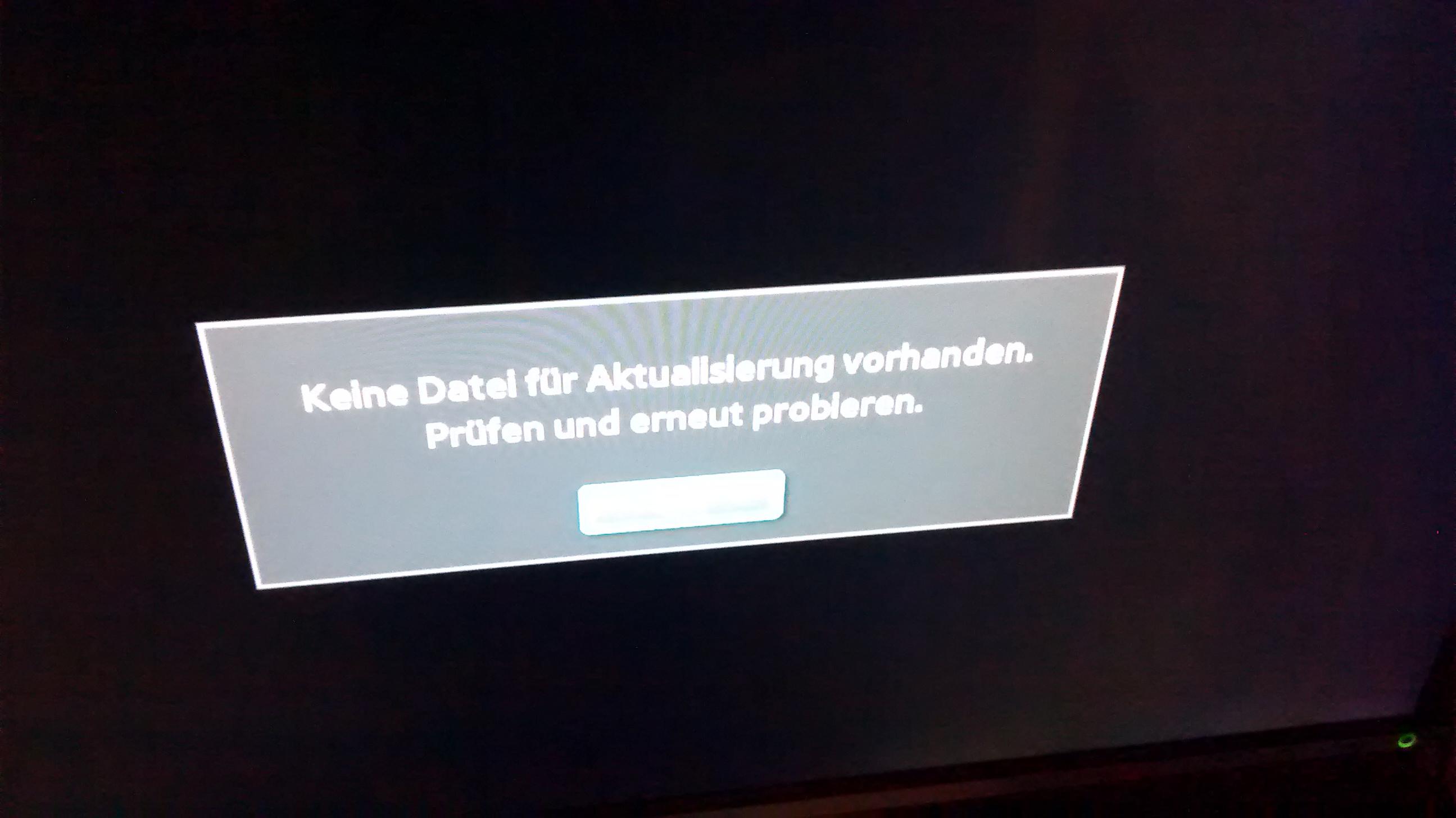

Auch das Entpacken auf dem Stick (dauerte zwar länger als das Entpacken am PC) aber wenn ich den Stick einsteckte und dann *peer USB* auswählte sagte er *er durchsucht das Medium das kann bis zu 1 Minute dauern* und dann kam die Meldung *nichts gefunden* hab davon ein Bild gemacht lade es im Anhang hoch.
Auch die Zip datei aus dem USB stick Entfernen und nur die 2 Ordner die in der Zip. Datei waren drin lassen brachte nichts.
Siehe Bild unten.
Diese Meldung kommt dann immer.
Jedesmal.
BallackOs schrieb:
Den TV haben wir schon seit ca Januar... Woher willst du wissen ob es da kein Aktuelles Update gibt? und wo sehe ich welche Firmeware Version mein TV drauf hat? :-)
Nun Zitierst du ihn schon, aber den Link möchtest du selber nicht folgen?
Dort brauchst du doch nur dein Modell unter der "Firmware Download Liste" heraussuchen, da er aber nicht vorhanden ist, nimmt man dann eben an das es keine neuere Firmware gibt.
Ansonsten Bedienungsanleitung hilft oft Wunder, Seite 80 Netzwerk-Aktualisierung und Seite 81 Systeminformation.
Beim Samsung ist die Downloadbare Firmware auch schon von Dec. 20.2013, Firmware Version Nr. 1063.3.
Mal im Gerät vergleichen ob schon Aktuell.
