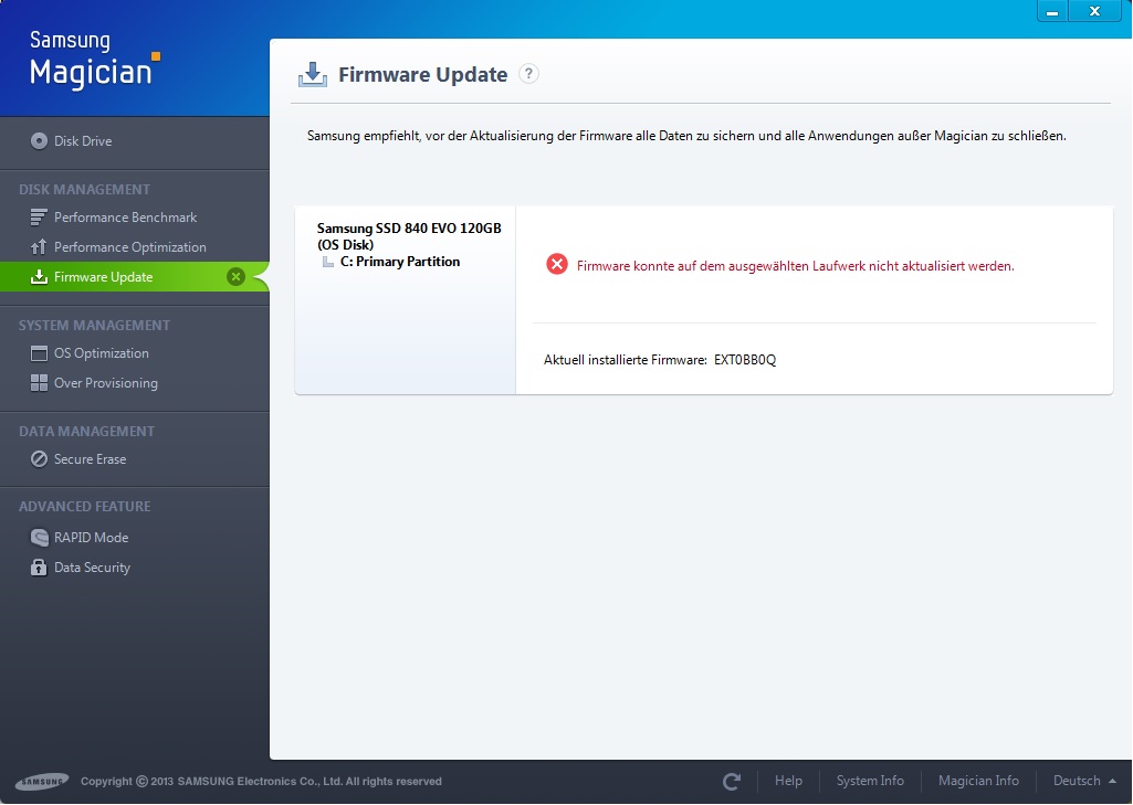

Mit der Fehlermeldung kann man leider nicht viel anfangen. Ich würde es ganz einfach per ISO machen.

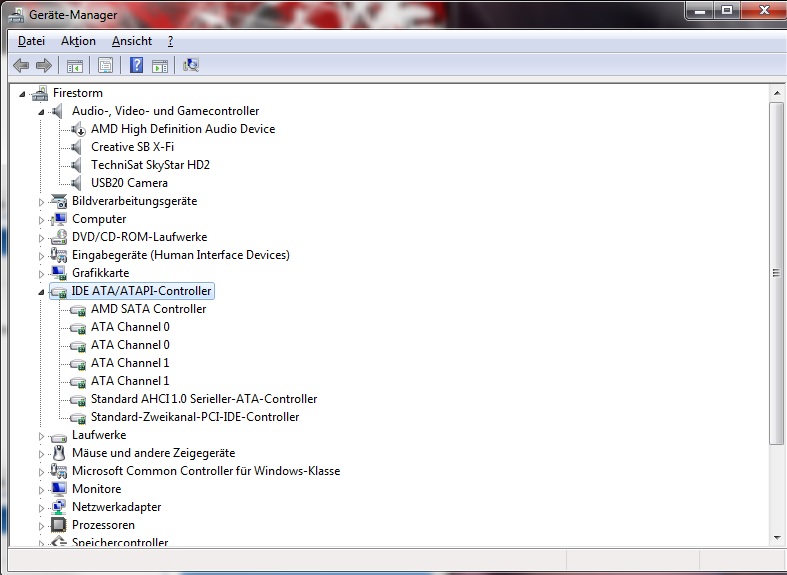

Ist der amdsata als Treiber installiert?
Wenn ja, dann im Geräte-Manager wieder auf den Standard-AHCI-Treiber von Windows (msahci) umstelklen.

es is aber ok das sie die system platte is oder ? daten solten ja eig nicht verloren gehen bzw es solte trotzdem gehen mit den update ? laut den programm ja schon
AdoK schrieb:Ist der amdsata als Treiber installiert?
ja

Auf den AMD SATA Controller ein Rechtsklick - Treiber aktualisieren - Auf dem Computer nach Treibersoftware suchen - Aus einer Liste von ... und im nächsten Fenster den 'Standardmäßiger SATA AHCI-Controller' auswählen, dann auf 'Weiter', OK ...

ja mir is nur wichtig das ich nicht windows neu drauf machen muss
also bleiben daten erhalten oder nicht ?
http://www.samsung.com/global/business/semiconductor/samsungssd/downloads.html
Hier gibt es die aktuelle Magican 4.3 Software nebst neuster Firmware. Beides runterladen und die Firmware Datei dann via Software laden und patchen lassen.
Daten bleiben erhalten.

Du hast ja jetzt auf den msahci umgestellt, jetzt müßt es mit Magician gehn, versuchs nochmal, Daten bleiben erhalten.
N
New-Gen
vielen dank update erfolgreich ausgeführt
