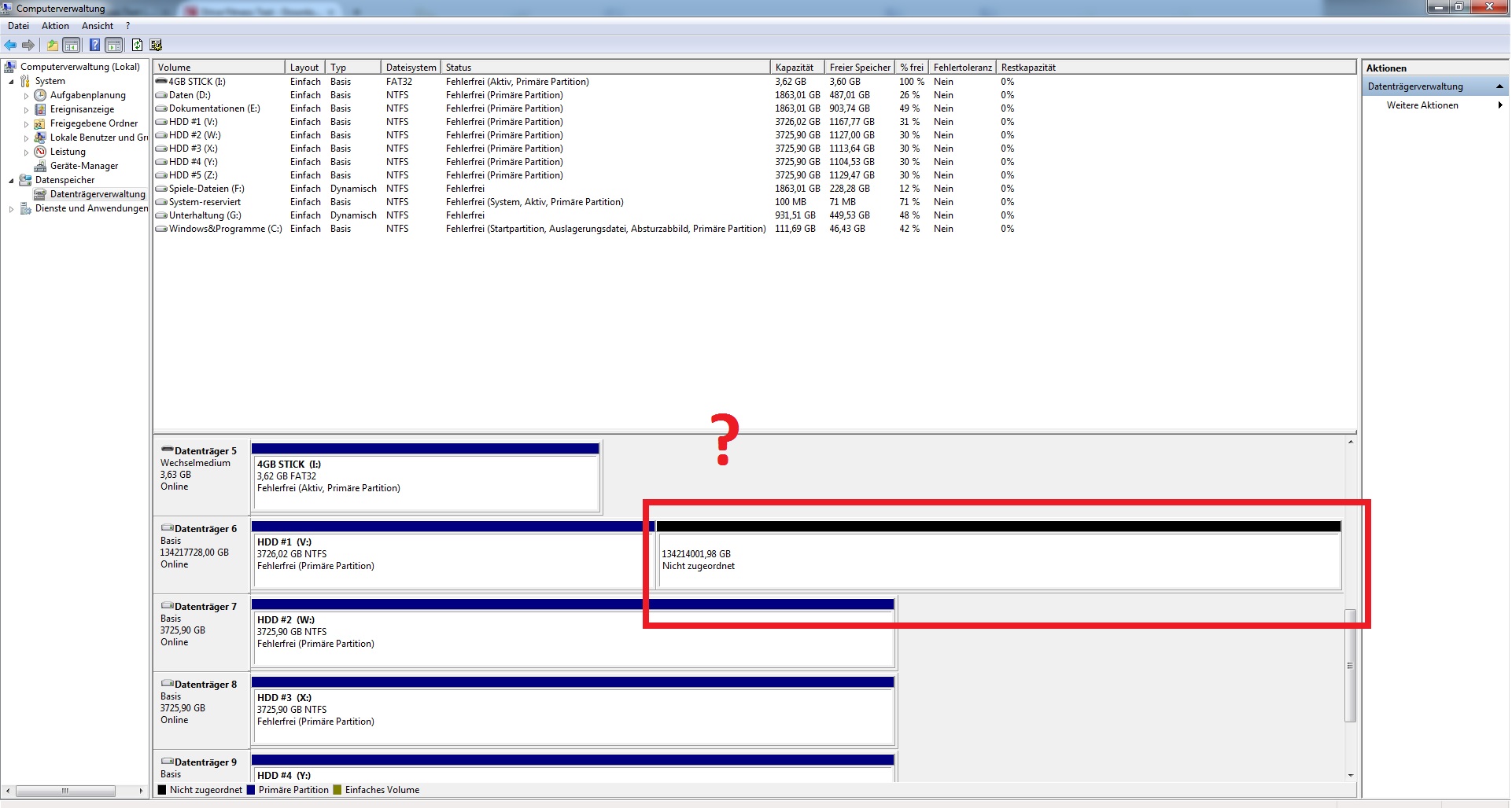

Hallo liebe Community.
Ich habe ein Problem mit einer meiner Festplatten (Toshiba MD04ACA400 - 4TB). In der Datenträgerverwaltung wird neben der herkömmlichen Größe von 3726GB ein nich zugeordneter Bereich mit einer Größe von 134.214.001GB angezeigt (siehe Link). Die Daten werden ganz normal auf der Festplatte angezeigt und eine Diagnose mit Checkdisk erbrachte keine Probleme.
Link: http://www.directupload.net/file/d/3...pixb3p_jpg.htm
Der Bereich lässt sich weder zuordnen noch löschen.
Kann sich jemand das Problem erklären und eventuell einen Lösungsvorschlag anbieten?
Vielen Dank!

Formatieren bringt leider nix. Sobald ich danach wieder Daten draufkopiere erscheint dieser Bereich wieder. Die Platte ist als GPT formatiert. Die anderen 4TB-Festplatten auf dem Bild sind vom gleichen Typ und diese funktionieren bzw. werden normal angezeigt.
Das Bild noch einmal im Anhang:
Da steht wohl Mist in den Partionierungsdaten, denn die 4TB Partition füllt ja schon die ganze Platte aus. Womit hast Du die Platte eingerichtet? Mit Windows Boardmitteln oder einem externen Partitionierungsmanager?
Normal mit Windows partitioniert. Lässt sich das irgendwie reparieren?

Aber die Festplatte ist GPT, sonst könnte ich die 3,7TB ja nicht nutzen.
sehe ich das richtig, der bereich um den es geht ist etwa 134.000.000,00 GByte groß? das kann doch nicht sein?
so'ne fesplatte müsste ja wohl noch entwickelt werden. vllt. hat der controller einen weg.

der nicht zugewiesene bereich hat etwa eine größe von 131.068 Stck 1TB festplatten. das müsste fast bis an's lebensende reichen, oder?
